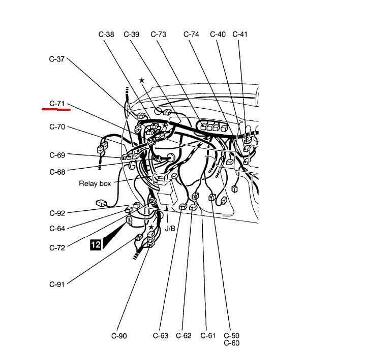

Lukich111 спасибо за подсказки.
А где J\C4 находится, что-то не могу его найти, по схеме он такой же как J\C5. Но визуально такого же обнаружить пока не удалось.

Сообщение Lukich111 »
с левой стороны торпеды, от резиновой заглушки в моторный отсек вверх, к панели приборов, там судя по схеме , два коннектора, с-71 и с-73, вот с-71-то что надо. в файле PHJE9810_C_PAJERO_SPORT_2002_EW_2.pdf на стр.16

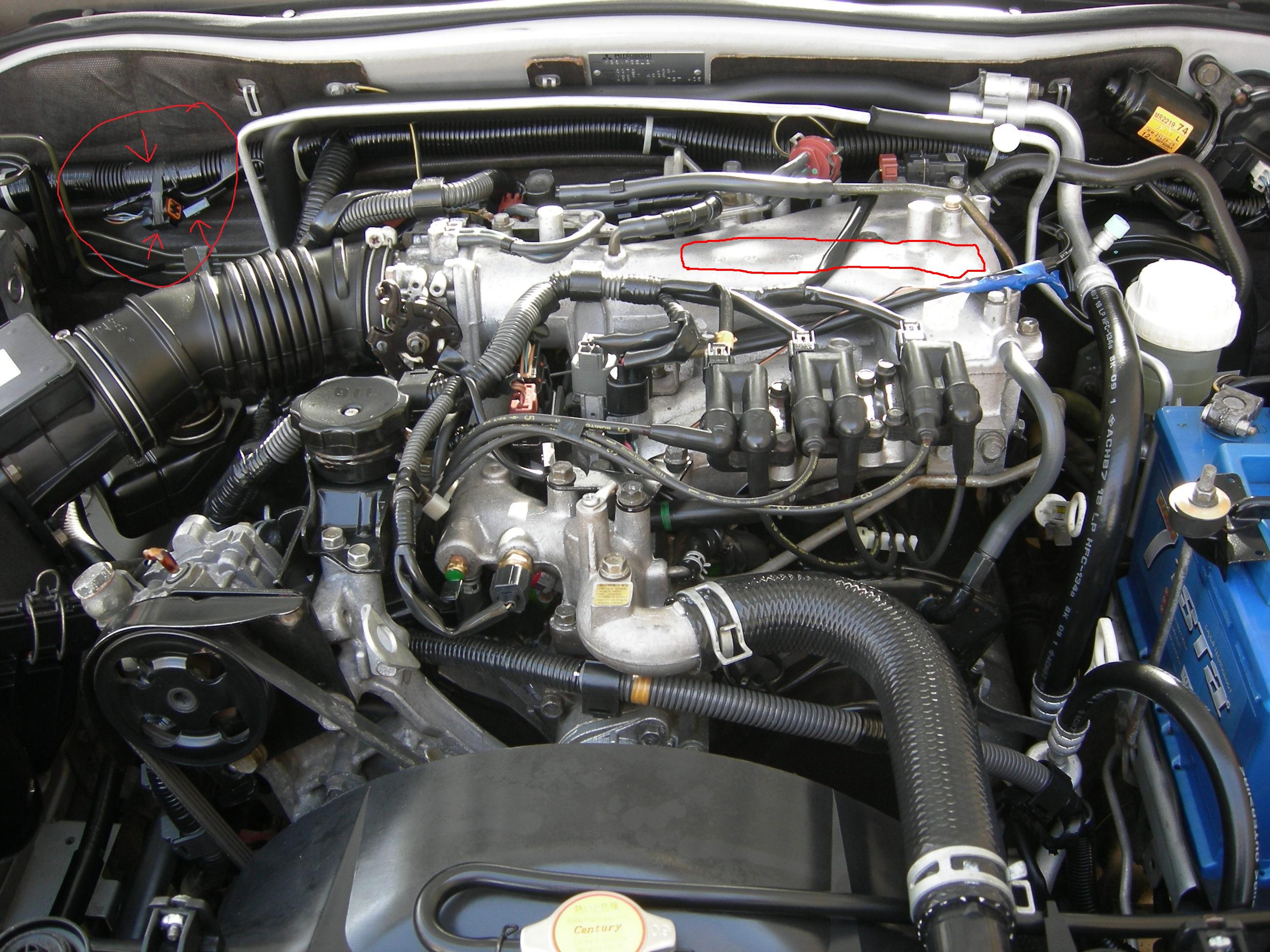

Где посмотреть, киньте ссылочку - в поиске не нашел. В камасутре тоже нету почему то...
Соответствие катушек свечкам, и какая свеча первая, какая 6я как понять?? Какой катушке какая сооиветствует?
Одним словом как цеплять высоковольтные провода к катушкам.
Ну кое что нашел в яндексе но противоречивое и не наглядное.
Вобщем просьба к тем, кто сам цеплял эти проводки пометте пожалуйста на файле, может другим пригодится, а то черти что "2-6", "3-5" хрен поймешь, херь какая то везде понаписана...

olsi писал(а):Где посмотреть, киньте ссылочку - в поиске не нашел. В камасутре тоже нету почему то...
На Вашей картинке расположение цилиндров правильное. 1-3-5 и 2-4-6
А как подключать и к каким катушкам, специально для обладателей феноменальной памятью, есть отливка на впускном коллекторе.
Чтоб не забыть, и малоли пригодится ::-D:

Сообщение olsi »
Спасибо, то есть вот так?

Re: Глохнет на холостых.
Художник. Если Вы откроете фотку что я выложил, то там видно на проводах маркировку. А если завтра откроете капот у своей машины то и маркировку на коллекторе увидите, место которой выделено на фото :)
