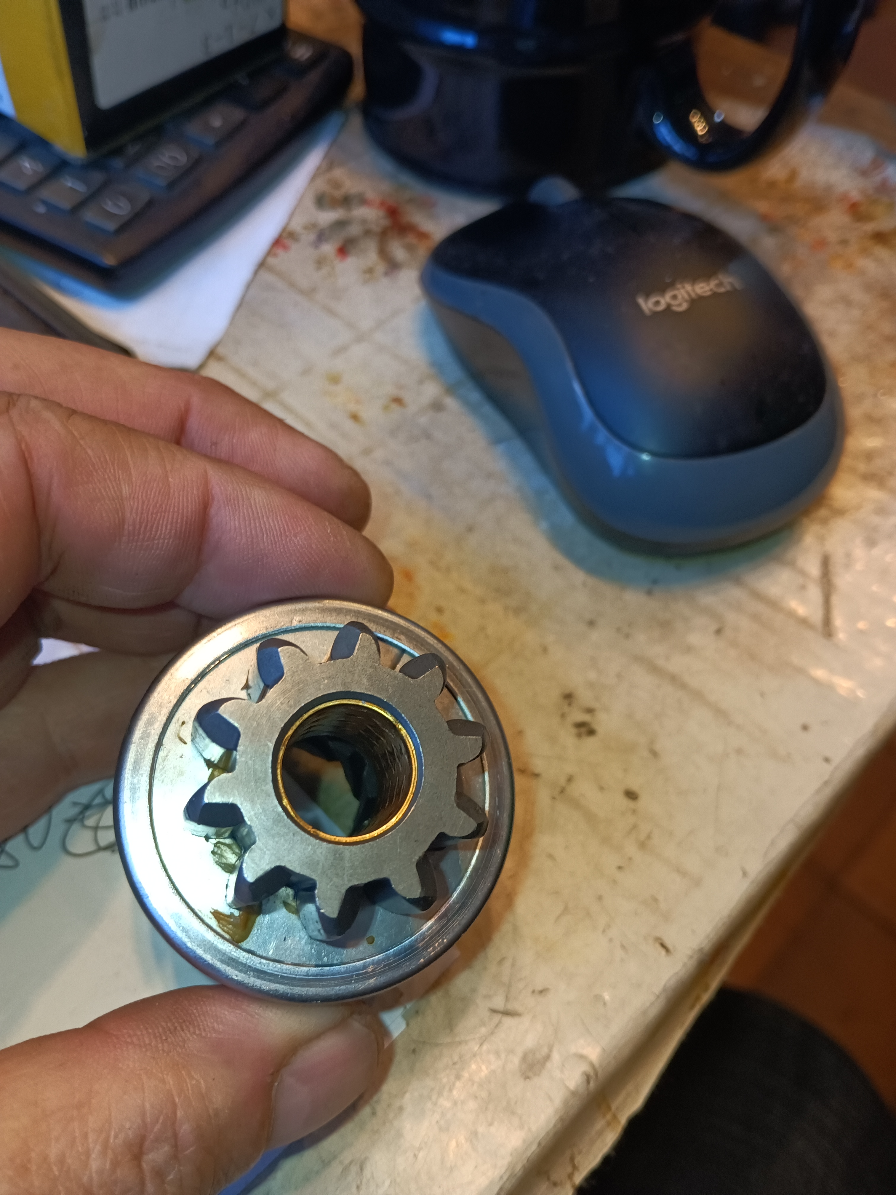

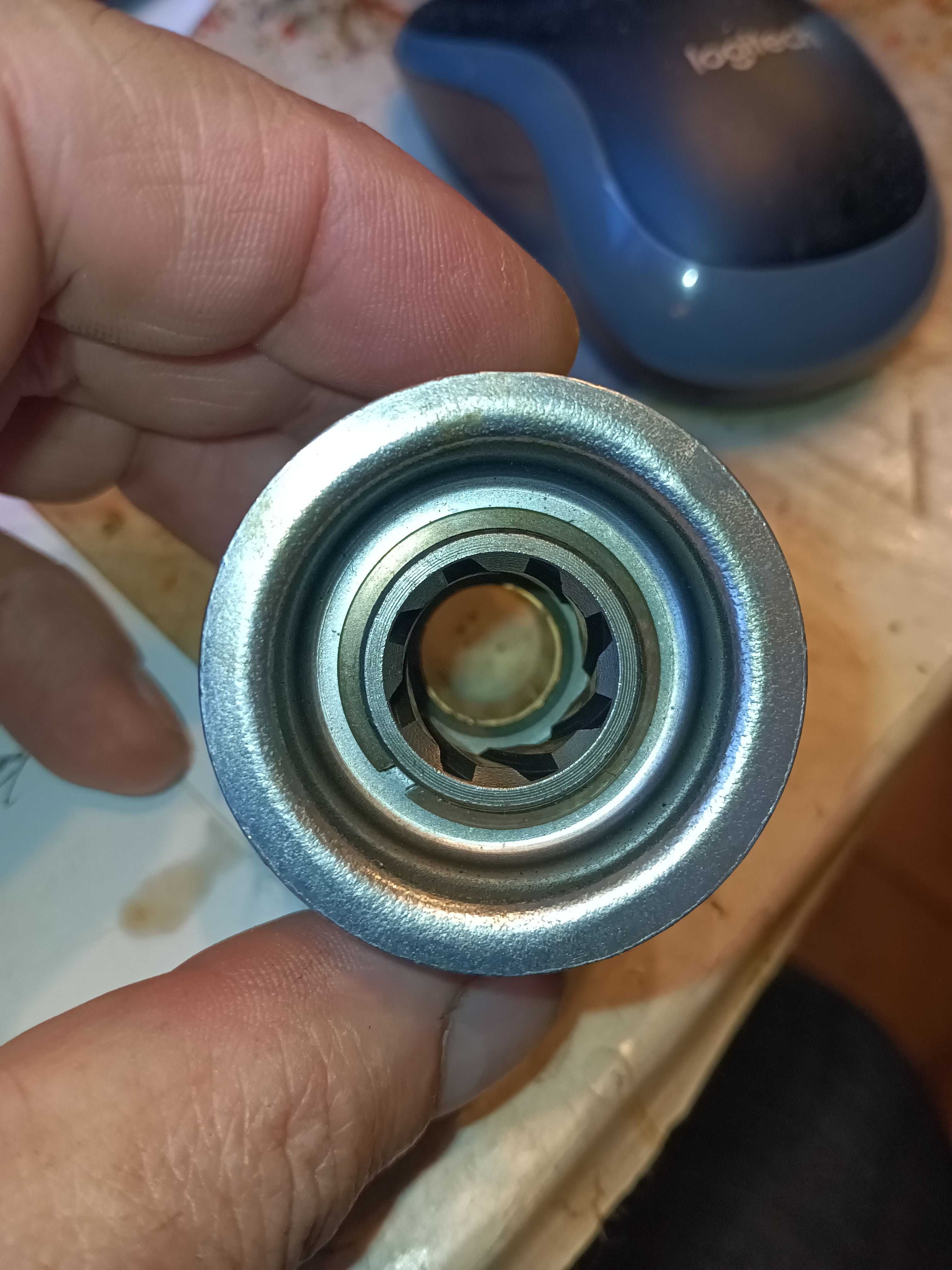

Разобрал. Обгонная муфта сбоит, то работает, то нет. Ее нужно менять вместе с шестерней или можно ее снять и лишь ее заменить?

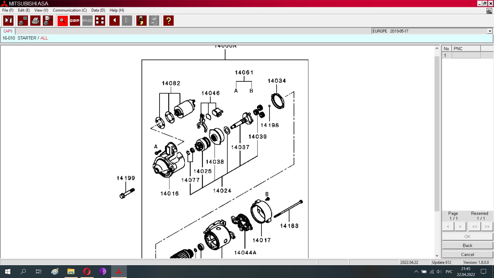

SNOOPER, Саша, 14025 эта деталь разборная?
Сообщения: 57505
Поблагодарили: 4806 раз
Стартер работает Через раз
Нет.
MD619204 это от первого спорта.
А вот от Люси может быть и другой.
По каталогу только стартер в сборе.
Сейчас попробую найти номер бендикса на Люсю

Разобрал.
Обгонная муфта.
Поменял.
