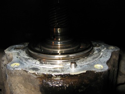

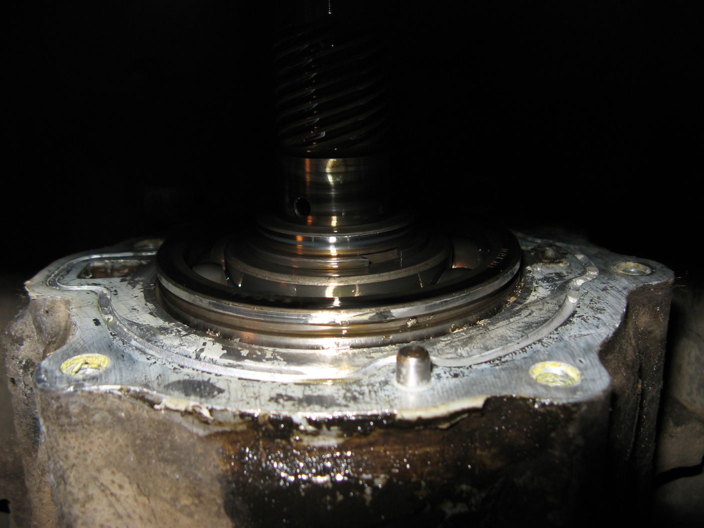

Alessandro писал(а):Ни фига не нашёл. Кольцо плоское 30086Т между подшипником и гайкой получается регулировочное, судя по каталогу имеется разной толщины. наверное подбором этого кольца регулируется осевое перемещение вторичного вала в корпусе РК. а сальника нету. может ошибка программы на japancats.ru ? я уже ошибки там встречал. почему нету сальника внутреннего в хвостовике? дайте картинку плиз где он зобака есть!
На фото выше не просто сальник, там конкретный САЛЬНИЧИЩЕ :) не понимаю что мне заказывать
Заказывай MB919230 У тебя его просто не стояло с завода, встречал и без этого маслосборного сальника.
Хотя вещь считаю необходимой. Ибо удерживает некий объём масла у втулки, что актуально при длительных стоянках.
Хорошо. а оно нуна вообще? интересно, раньше ставили а потом нет, или наоборот: раньше не ставили а потом стали ставить? я думаю что этот сальник не удерживает масло у втулки, а как раз наоборот не даёт поступать большому количеству масла в хвостовик - к втулке. Вроде как маслоотражательная шайба и масло поступает к втулке не "набросом"/забрызгиванием, а только через канал имеющийся. Х.з. но чота особого смысла в сальнике не вижу, разве что, если задний сальник прохудится, то наличие этого несколько снизит выброс масла из раздатки через хвостовик.
Но! "для порядку" закажу.

Скажу одно, все хвостовики без этой шайбы, практически утильные. С ней, достаточно высок процент очень даже хороших.
Это о Б/У раздатках. А перелапатил я их нормально так. :)
Ставь, долго по клавишам стучать, но с ней лучше :)

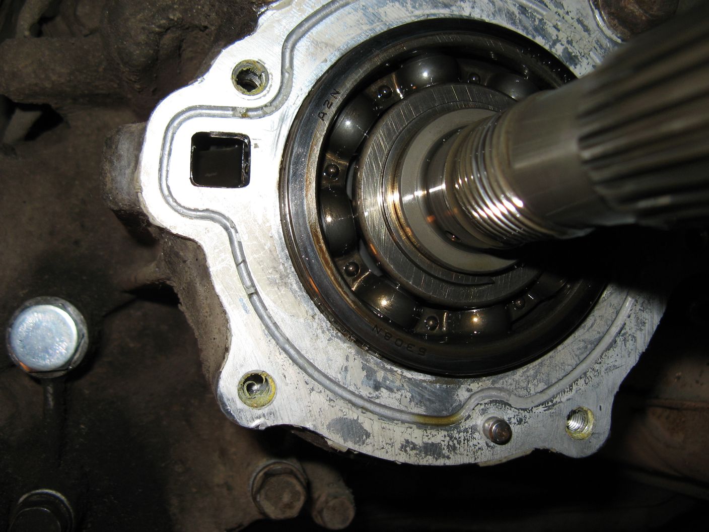

Она имеет двойную функцию. Уменьшает давление/поток на выходной сальник, и удерживает часть масла в хвостовике.
Вот здесь хорошо видно каков будет уровень масла в хвостовике.
По квадратные отверстия, чуть ниже оси вала.

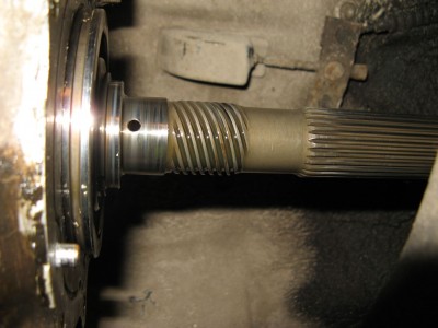

У тебя ж парттайм, вот блин, забыл. Хотя кольцо 30086Т по каталогу и на SS есть, вот только где оно? Не вижу нифига. По поводу маслоотражающей пластины согласен, вещь крайне необходимая, уровень масла гораздо ниже втулки. Если сможешь запихнуть ее в свой хвостовик, ставь обязательно.

SNOOPER писал(а):...и удерживает часть масла в хвостовике.
Ага. наглядно видно. так что же зобаки в каталоге не указали? сэкономили на арабе?

Alessandro писал(а):De: а что не влезет! влезет. хвостовик то такой же с проточками как и всех.
У тебя на валу гайка, а на SS стопорное кольцо, проверь чтобы гайка не упиралась в маслоотражатель.

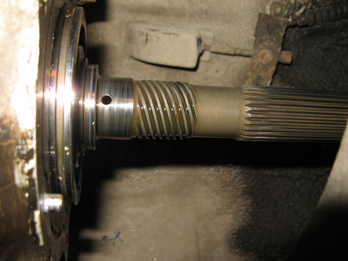

Есть и на МКПП SS эта шайба . По крайней мере у меня была, когда я хвостовик менял.

Kotovsky писал(а):Есть и на МКПП SS эта шайба . По крайней мере у меня была, когда я хвостовик менял.
Гайка то была на валу ? ща про то речь: сомнения что если гайка и поставить эту штуку, то хвостовик может не установиться из-за гайки

Все там влезет, хоть с гайкой , хоть без гайки.
