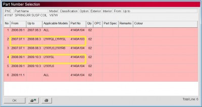

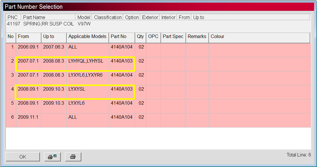

vector-n писал(а):
megranny писал(а):...ASA выдае,что на арабы с конца 10-го года пошли только 4140A104,как и у мне...
На 3,8 л европеец тоже 4140A104, метки тоже присутствуют. Но что означают...ХЗ :*DONT_KNOW*:
А ты по VINу пробивал?Тама(3,8) ещё временами ставилися 4140A103.Вот на их метки бы взглянуть.

По ВИНу и заказывали. Других штатных не высвечивал каталог.

vector-n писал(а):...Других штатных не высвечивал каталог.
Если пробивать только по модели,то варианты есть
Зависит от месяца-года и комплектации
