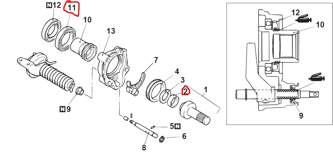

Версия какая то фантастическая в плане труб и карданов.
В принципе главная пара может повредится из за больших нагрузок и самой конструкции так как не выносит больших нагрузок при заднем ходе. Но должны зубья "полететь".
Ну и для справки на той картинке что я давал, если сломает грибок (под номером 1) что не редкость. То вполне будет гул/треск и ХЗ что.

Поломку в муфте подключения полуоси ведь на подъемнике могли/должны были выявить без разборки? Или я не прав?
BabyHummer A-328
ГП, и кардан, теоретически могли повредиться в том случае, если имея режим 4HLc или 4 LLc, на раскрученных, например, на льду передних колесах остановить их резко об асфальт... Тогда весь крутящий момент приложится к узлам трансмиссии. Подушку двигателя тоже в этот момент и могло повредить. Но это все должно было сопровождаться ощутимым толчком в трансмиссии...
В ГП, кстати, для появления гудения достаточно повредить кромку зуба вед.шестерни. Металла в масле при этом практически и не будет.

Сомневаюсь я,что при описанной ТС ситуации были большие нагрузки на передний мост. Он же не "дрифтует", как некоторые форумчанеSNOOPER писал(а):Версия какая то фантастическая в плане труб и карданов.
