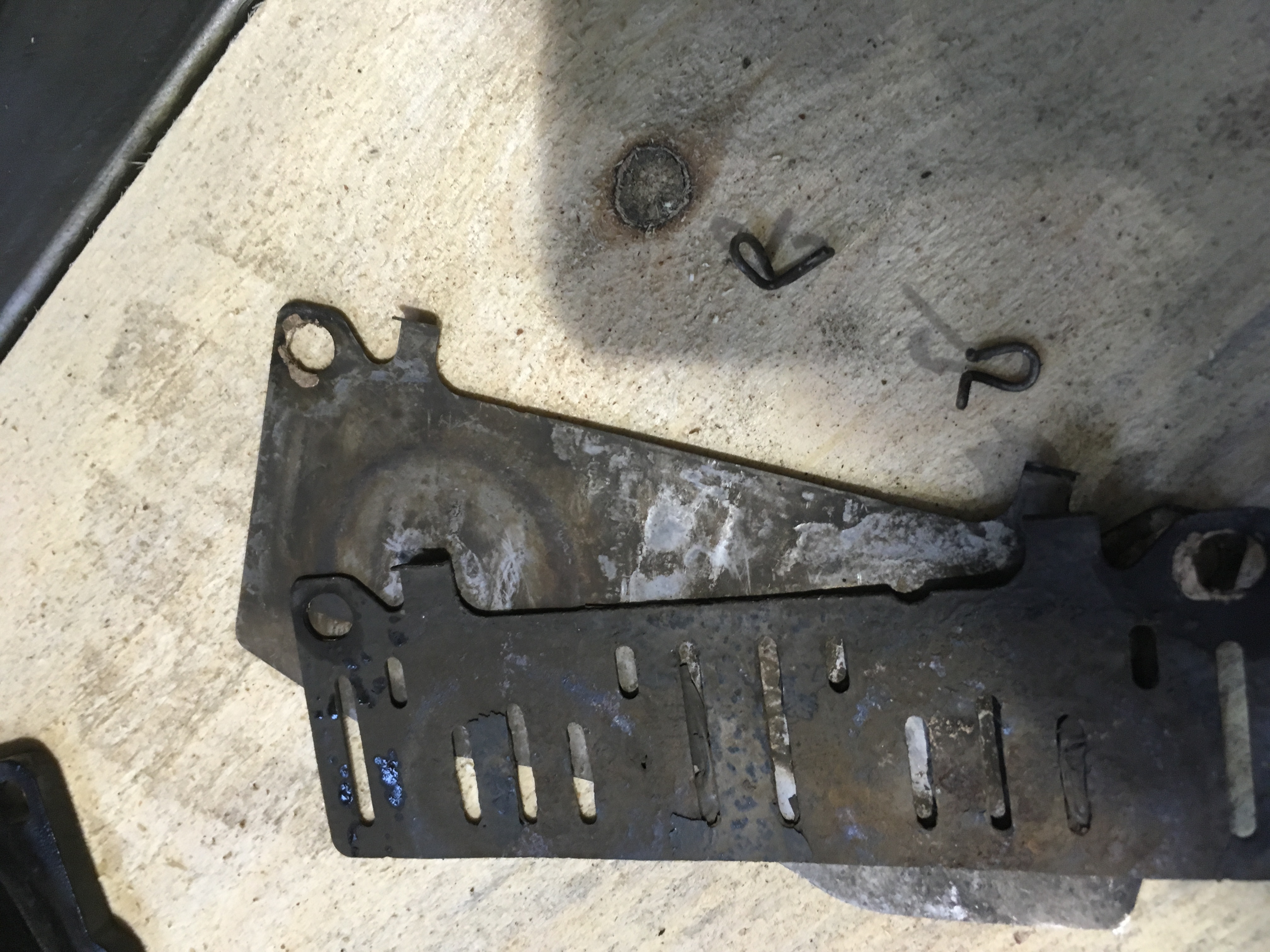

Парни, а где а где такое купить можно?
Обнаружил что пластин с одной стороны не хватает
И похерен фиксатор. Замену фиксатору я придумал но хотелось бы родной

Пластины б/у можно в сервисе попросить, фиксатор самому сделать из проволоки

Пружина (скоба) 4605A466- 1 шт.Denya писал(а):Парни, а где а где такое купить можно?
Комплект противоскрипных пластин передних + смазка 4605A469. Ценник конский
ПыСы. Бодро оставшиеся выглядят у тебя, Денис. У меня в труху быстро превращались. То, что Питер- это понятно, а может фича тройки?
P.S.S. Вроде есть аналог Тавоты)) TOYOTA0494535120

Их две сразу ставится
полагаю ставится так: колодка, пластина с отверстиями, для отвода тепла, пластина гладкая...
А самодельный фиксатор я и так сделал но хочу настоящий
Андрей, спасибо! Тойотовский четырехпоршневой суппорт у нас точно один в один вместе с колодками ага

На экзисте глянул пластины эти между колодками и тормозным цилиндром...
под трешку денег
мдэээээ
под трешку денег
мдэээээ

На Али не смотрел? ИМХО в данном случае китайская альтернатива сойдёт. Один хрен чему ржаветь)))

щас пошарю там ага ))
...тут же найдутся умники, кто скажет что кроилово с алиэкспэсс ведет к колхозу и такое авто потом лучше никогда не покупать )))

К этим умникам отношусь, но в данном конкретном случае- покатит))) Эта пластинка, что японская, что китайская- одна хрень. По факту нагрузки никакой, что одну надо смазывать, что другую- сгниют одинаково

На Али не нашелLebed писал(а):К этим умникам отношусь, но в данном конкретном случае- покатит))) Эта пластинка, что японская, что китайская- одна хрень. По факту нагрузки никакой, что одну надо смазывать, что другую- сгниют одинаково

и я не нашел
причем ладно бы все нужно было а мне только на одну колодку не хватает.. где то когда то в сервисе просрали пару пластин и все...
а комплект то мне и не нужен в общем то
