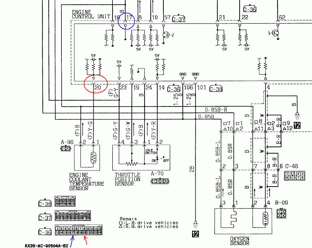

Max0403 писал(а):Вот, что я тебе скажу по поводу проводки. Прозвони её, т.к. у меня (писал выше, что заменой датчиков баловался) после замены ДТОЖ через некоторое время появился плохой запуск на горячую. В прошлые выходные от нечего делать, проверил фишку данного датчика и проводку потрогал, так вот уже неделю все Ок. На горячую с пол тыка. Более ничего не трогал, так что думаю проводка виновата.
А может просто на улице прохладнее стало? Нет такой связи?
Конечно оно всякое бывает, чего я только в электрике не насмотрелся. Но всё же "сумлеваюсь", что ты вычислил косяк. И если даже поправил положение, и дело, как считаешь, в проводах и контактах, то это временно. Потому что такие неисправности простым шевелением не устраняются и со временем снова вылезают наружу.
Ну да ладно... Если речь о прозвонке, то берётся тестер (лучше всего стрелочный, он нагляднее для таких дел), от контроллера отщёлкивается разъём С-36 (для мотора 6Г72, 12клап). Тестер подключается на контакты, помеченные синим и красным цветом. В зависимости от температуры мотора тестер покажет какое-то значение. Далее шевелите свои провода и разъём, колотите по ним молотком (шутка), и непрерывно следите при этом за показаниями. Если стрелка стоит как вкопанная и не дёргается нисколько, то всё хорошо. Ну, а если наоботрот, то смотрите по обстановке и сопоставляйте с шевелением.

Я вот понимаешь, больше по механической части ::-[: Так теперь по поводу похолодания: его не было, т.к. уже которую неделю стоит жара. А полез я туда, т.к. проанализировав ситуацию, что заводится на горячую стало плохо у меня после того, как я сопротивление мерел ДТОЖ, соответственно проводочки трогал. Вот видимо чёто хдето и не контачило.
Тут вот понимаешь Mr.Maddog "орден сутулого" светит, вот я хочу так сказать его и других оградить от данной награды.... ::-D: пути решения подкидываю :)

Если бы контакт терялся, то тебя бы ошибка по датчику замучила. Он конечно может так сказать не до конца расконтачиваться, но в условиях вибрации двигятеля это дело прогрессирвало бы довольно быстро. И ещё плюсом- на ходу всяко бы себя показывало оборотами ХХ, .т.к они тесно с температурой связаны.

dvm99 писал(а):Если бы контакт терялся, то тебя бы ошибка по датчику замучила. Он конечно может так сказать не до конца расконтачиваться, но в условиях вибрации двигятеля это дело прогрессирвало бы довольно быстро. И ещё плюсом- на ходу всяко бы себя показывало оборотами ХХ, .т.к они тесно с температурой связаны.
Вот на счет ХХ с тобой согласен не полностью, т.к. лично у меня отключен РХХ (микросхемка сгорела), прогреваю пока педалькой до первого деления, далее ХХ 800 по тахометру строго.
