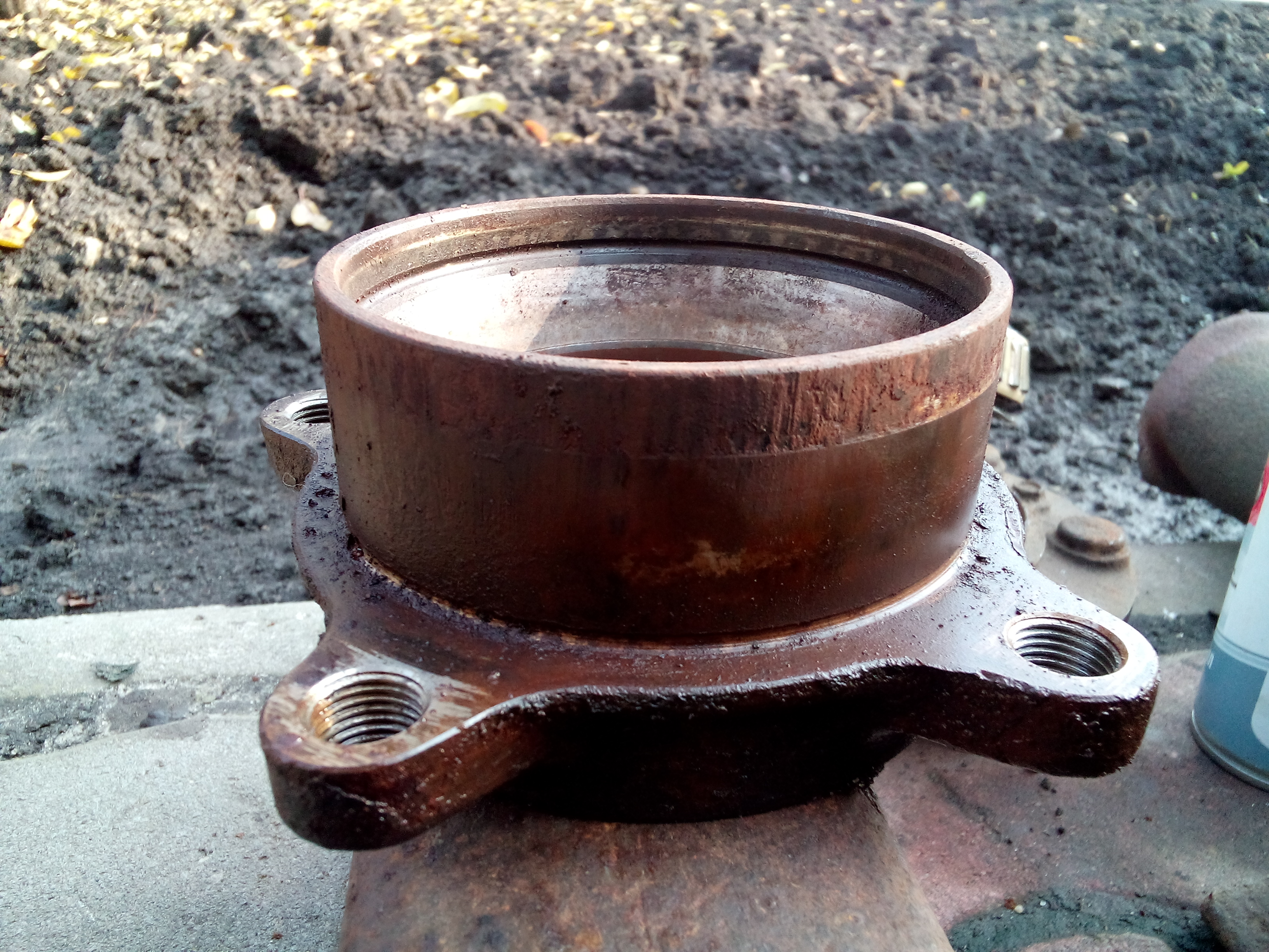

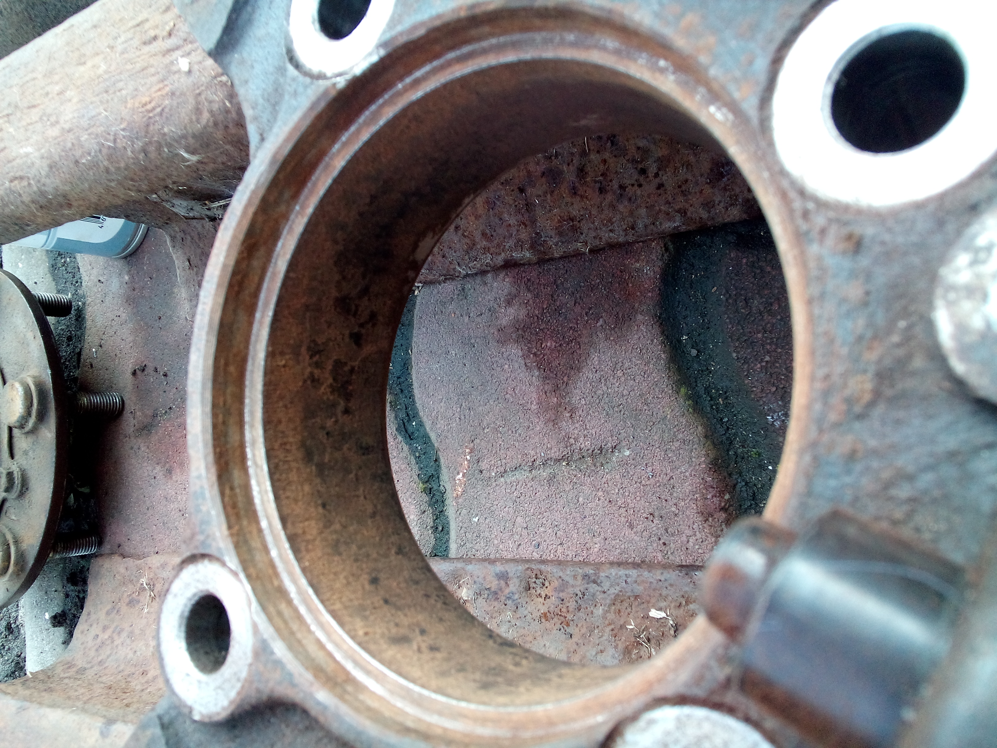

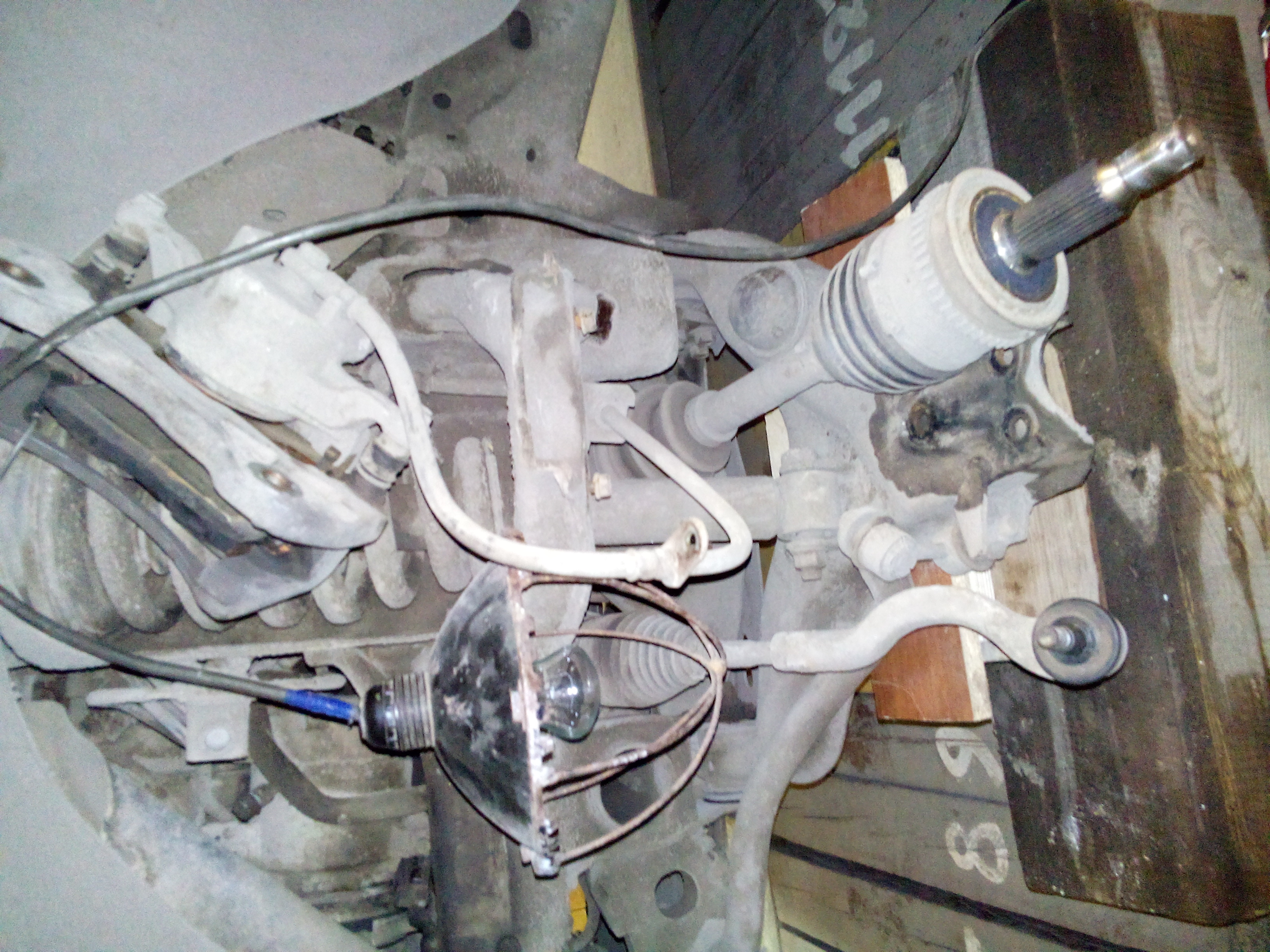

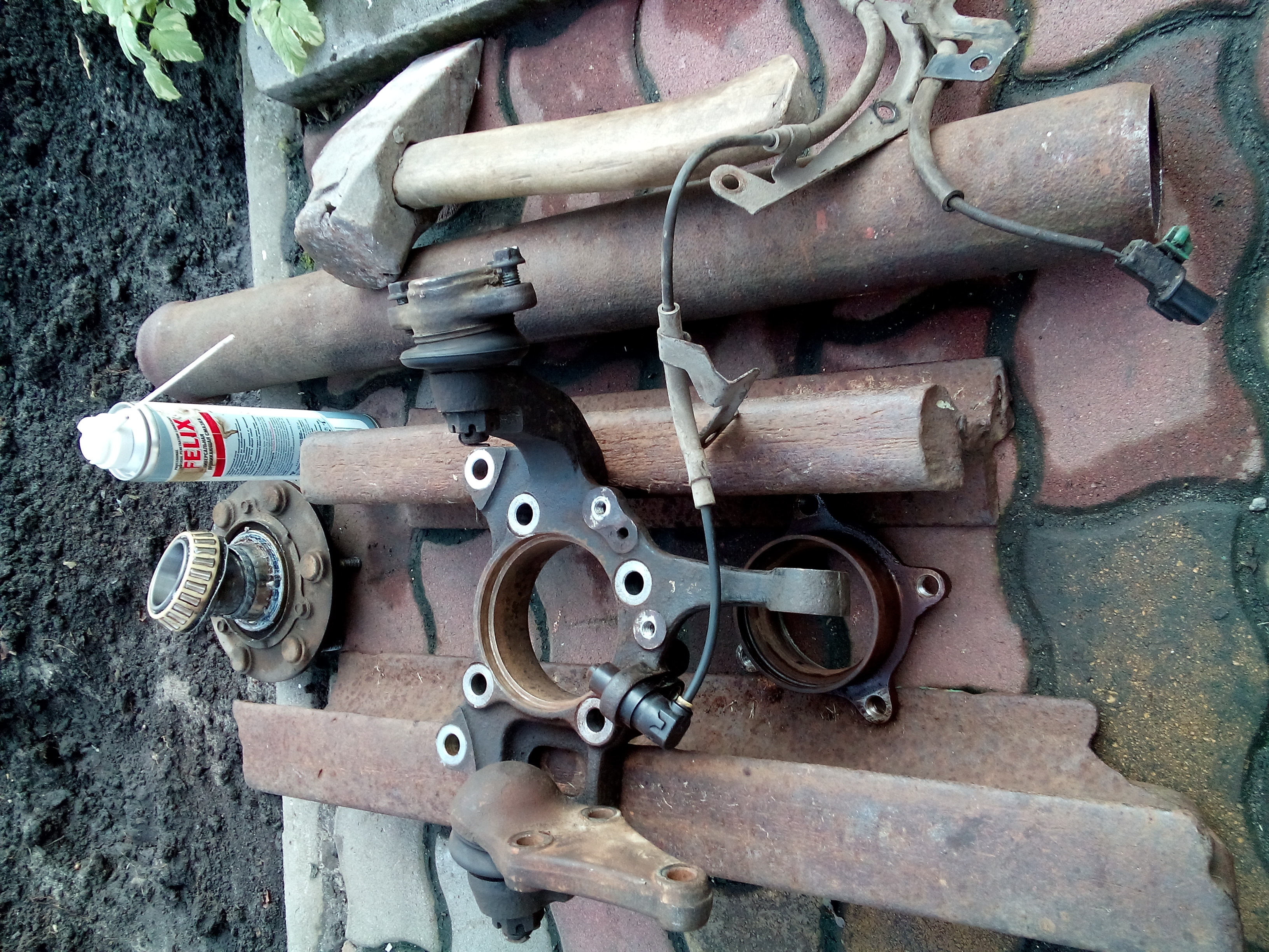

В прошлую пятницу "кончился" у меня левый передний подшипник ступицы на пробеге 107 т.км. Ехал, вдруг спереди что-то "х-рр-рр-р" секунды так три и машина немного затормозилась, хотя ехал я на газу. Остановился, ничего подозрительного не нашел. Но подумал на ступицу. Вечером поддомкратил левое колесо- так и есть - офигенский люфт, справа- все нормуль. Странно, что перед "кончиной" подшипник никак не проявлял себя. Заказал оригинальную ступицу в сборе MR 992374 за 8200 (ценник конский, мля, для расходника), во вторник обещали привезти.
Решил не терять времени (попутно гнал самогон первым прогоном)- снял поворотный кулак со ступицей в сборе- открутил ступичную гайку, отсоединил рулевой наконечник, открутил кулак вместе с верхней и нижней шаровыми. И, по советам бывалых, отсоединил разъем датчика АБС, не снимая его с кулака (сидит там мертво, самка собаки) Где-то читал, что ухо в котором он сидит можно аккуратно распилить, подразжать и вытащить датчик, но это имеет смысл, только если не удалось выбить подшипник и требуется нагревание, т.к. греть с датчиком чревато его расплавлением. А так, думаю, с нагревом подшипник гораздо веселей выйдет. Короче, при выбивании ступица у меня разобралась - внешняя обойма подшипника осталась в кулаке и это было началом боя...
Еще напугали на Драйве, что 10-ти тонные прессы не могут выдавить его и гнутся кулаки
Но деваться некуда, пресса нет, идем в лобовую атаку с ржавым куском трубы диаметром 76 мм, небольшим кувалдометром и двумя кусками рельс. Да, на ночь замочил все это дело в солярке, т.к. утро вечера мудренее. Долго ли- коротко ли, дубасил я его с утра не по-детски, и нифига, только труба гнулась, а он стоял насмерть. Надоело мне это, стал еще сильнее долбить и материть японских инженеров
недобрыми словами... И... о, Чудо!!!
Я увидел как обойма чуть сдвинулась, и тут я понял, что это не возросшая сила ударов мне помогла, и стал бранить узкоглазых пуще прежнего
Еще несколько не очень сильных пиндюлей, и обойма вышла.
Ржавое там внутри все сильно, если бы туда при сборке медной смазочки сунули бы, то не бились бы так жестоко русские мужики с японскими Чудами-Юдами
и не вспоминали бы их недобрыми словами всяческими)) Короче Конь мой "на пеньках" ждет новую ступицу от японаматери
за внимание. Фотки прилагаю)
