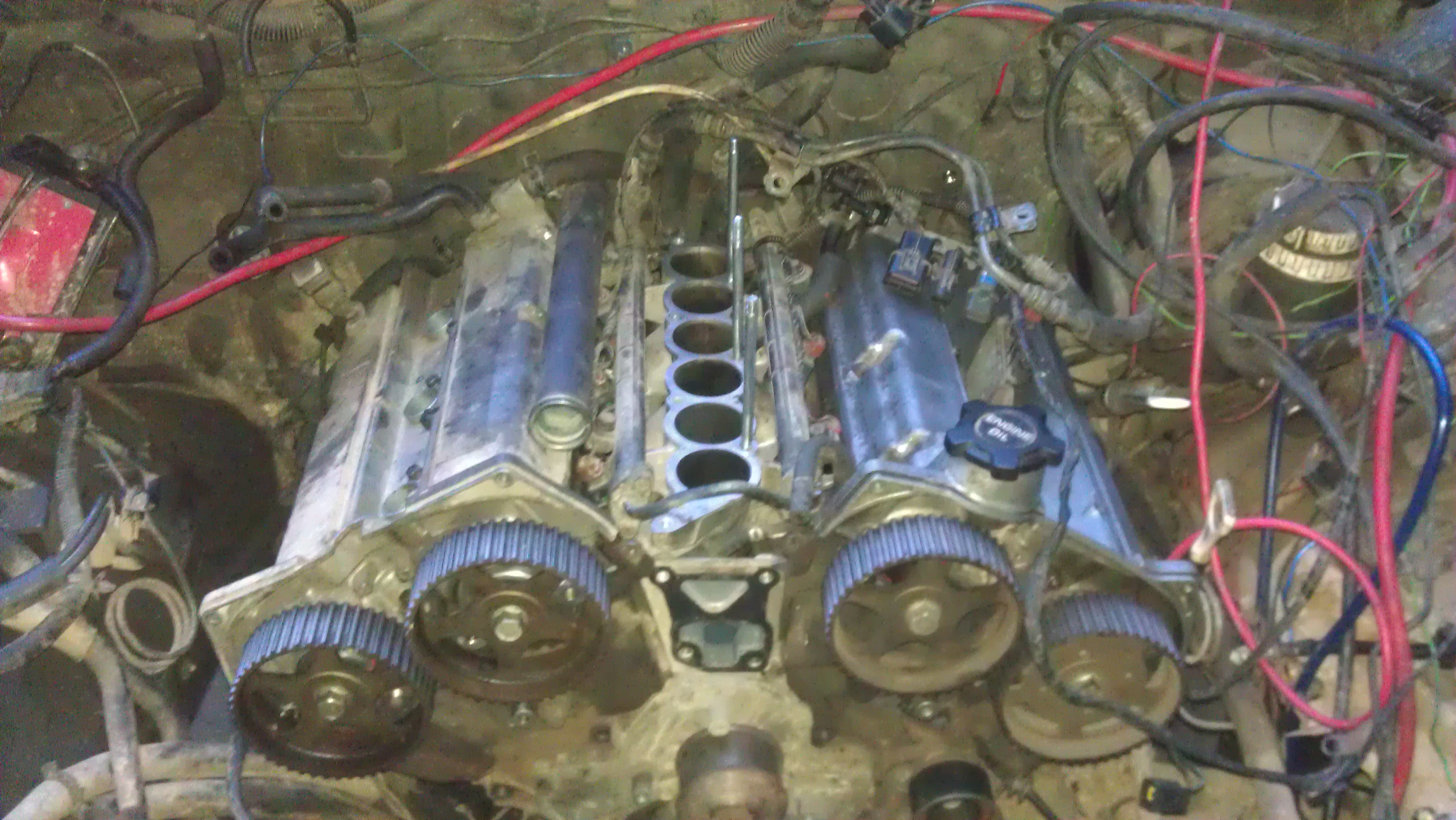

помыл как смог....основное убрал что смог во дворе сделать.....поздравляю с клапанами. я вчера накинул головы уже , щас буду крышки и все остальное делать...

Понимаю... В таких условиях хреново делать данный ремонт...bubl писал(а):помыл как смог....основное убрал что смог во дворе сделать.....поздравляю с клапанами. я вчера накинул головы уже , щас буду крышки и все остальное делать...

да нормально, тока главное не былоб дождя....сегодня целый день профукал.....гараж мой занят - друг варит свой чирик....

ну вот начинает вырисовыватся ясная картина движка )))

ну вот. осталось поставить аккум, залить масло,антифриз - и можно пробовать заводить ))) ........
подведем итоги проделаных работ :
замена МСК
замена Гидриков,
обновление фаски клапана,
замена всех сальников,
замена свечей,
найдено обрыв провода "-",
поставил новый глушак,
укладка проводки в подкапотномпространстве..
потрачено денег - около 20 т.р. по движку
10 т.р. - глушак....
замена МСК
замена Гидриков,
замена свечей,

ну вот. все собрал...проверил....а она С..КА не заводится....
вроде крутит,крутит, но не схватывает или вотв вот,ещё чуть чуть, но не схватывает......
может я грм не правильно выставил - да вроде правильно, щас проверять лень уже....

засада.
А распредвалы не перепутал?

Да вроде нет. Их вроде по другому не поставишь...а как проверить?
