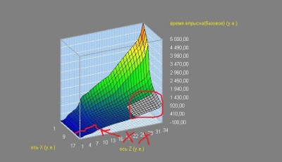

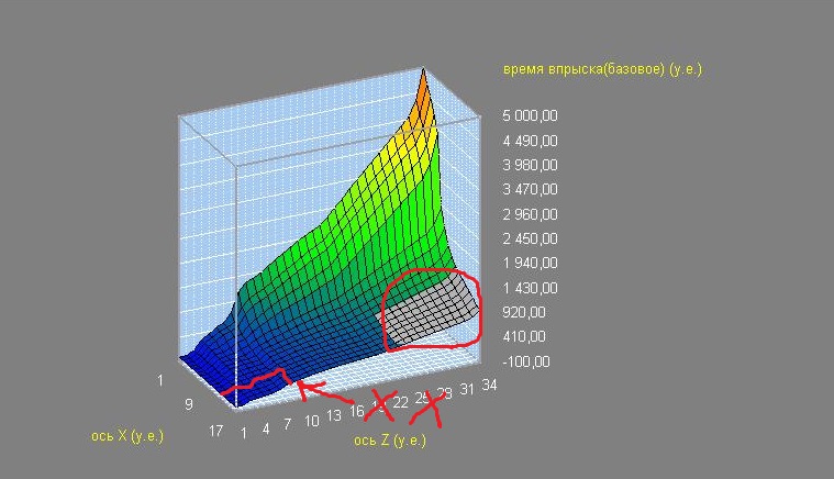

Ладно треп это все вот обещанные картинки подобия или вашей прошивки. Один из вариантов софта 1860B557_02 :)
На первой картинке карта базового впрыска(основного) Серым(обведена в красный "овал" правленная область,там же я обозначил область холостого хода.Видно что калибровка правилась без осознания для чего она вообще просто тупо чуть вверх. ::-D:

Боец писал(а): На первой картинке карта базового впрыска(основного) Серым(обведена в красный "овал" правленная область,там же я обозначил область холостого хода.
ИМХО
Кроме впрыска надо править турбу, логику ЕГР, педальку и пару датчиков.

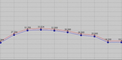

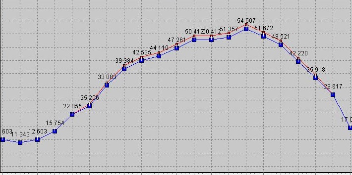

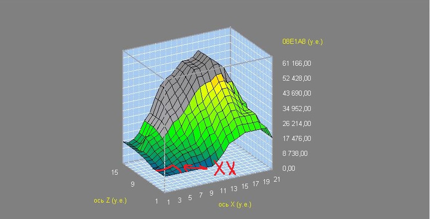

Сейчас все будет. Никак скрины не прикреплю.

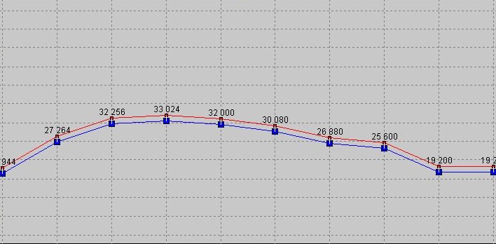

На второй,давление в рампе прекрасно видно что правилась область ДАЛЕКАЯ от холостого и малых оборотов и нагрузок а наоборот только максимум,как правлено видно на третем скрине
видно как и на сколько правилась таблица

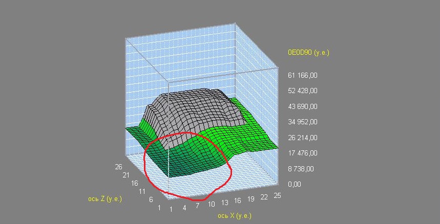

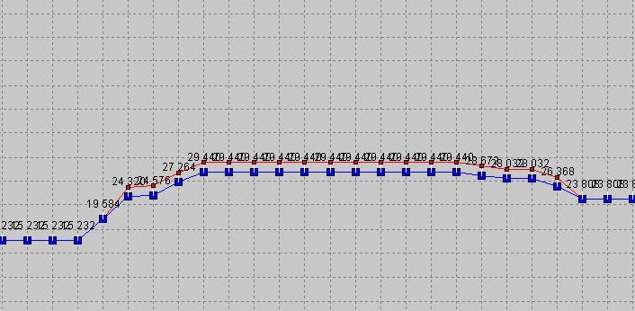

Ну и самое интересное это наддув.
На скрине обведена область той самой турбо ямы,серым обозначена правленая область.
На 2д графике видно что таблица правилась приблизительно от 2500об на больших нагрузках на 4000 едениц!!!!!!!!Цифры абсолютно абстрактные т.к размечать оси не было желания,но для тех кто не в теме поясню что ото беспредельно много и безрассудно!
Боец
Сообщения: 498
Зарегистрирован: 11 июл 2011, 12:34
Откуда: Астрахань
Поблагодарили: 13 раз
Re: прошивка 4d56
Сообщение Боец »
В заключении.
Исходя из того что лимит наддува поднят практически на ту же величину,что и давление то в цилиндрах при на полнении на максимальной мощности будет гореть такая адская смесь,что от выхлопа можно будет бумагу зажигать. Сам лично пробовал прошивку с базовой смесью как в данном случае и поднятым давлением наддува всего на 2000 едениц,температура на разгоне на скоростях 150-160 растет аналогично температуре домашнего термометра опущенного в кипяток.
П.С Остальную часть скринов показывать нет смысла,там тоже все по чуть и лишь бы вверх. Никакие малые,средние нагрузки и холостой ход как мы видим не правились от которых так мягко и плавно начал работать двигатель :) про отзывчивость педали в данных прошивках говорить вообще не приходится.
Вывод. Поедет авто на прошивке лучше заводского-да но только на больших оборотах и как долго одному богу известно ::-D:
Дыма здесь быть не может по определению т.к нужные дизелю режимы как мы видим не трогались вообще.
