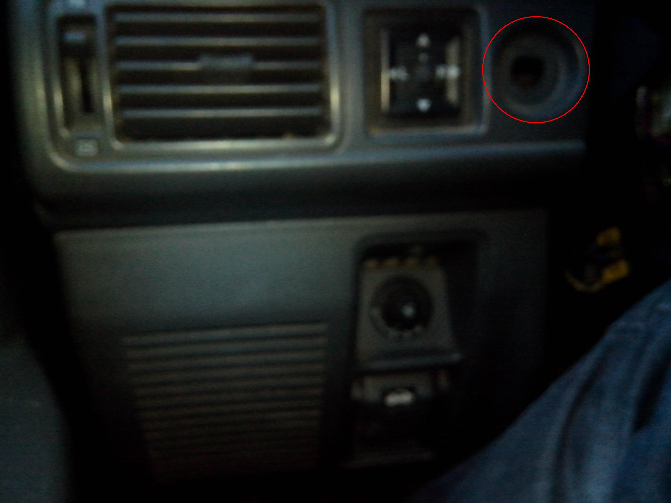

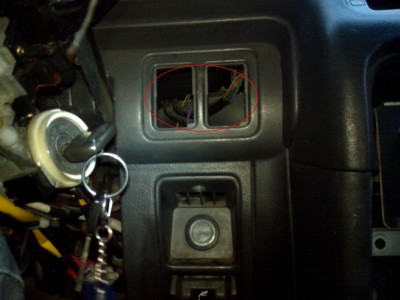

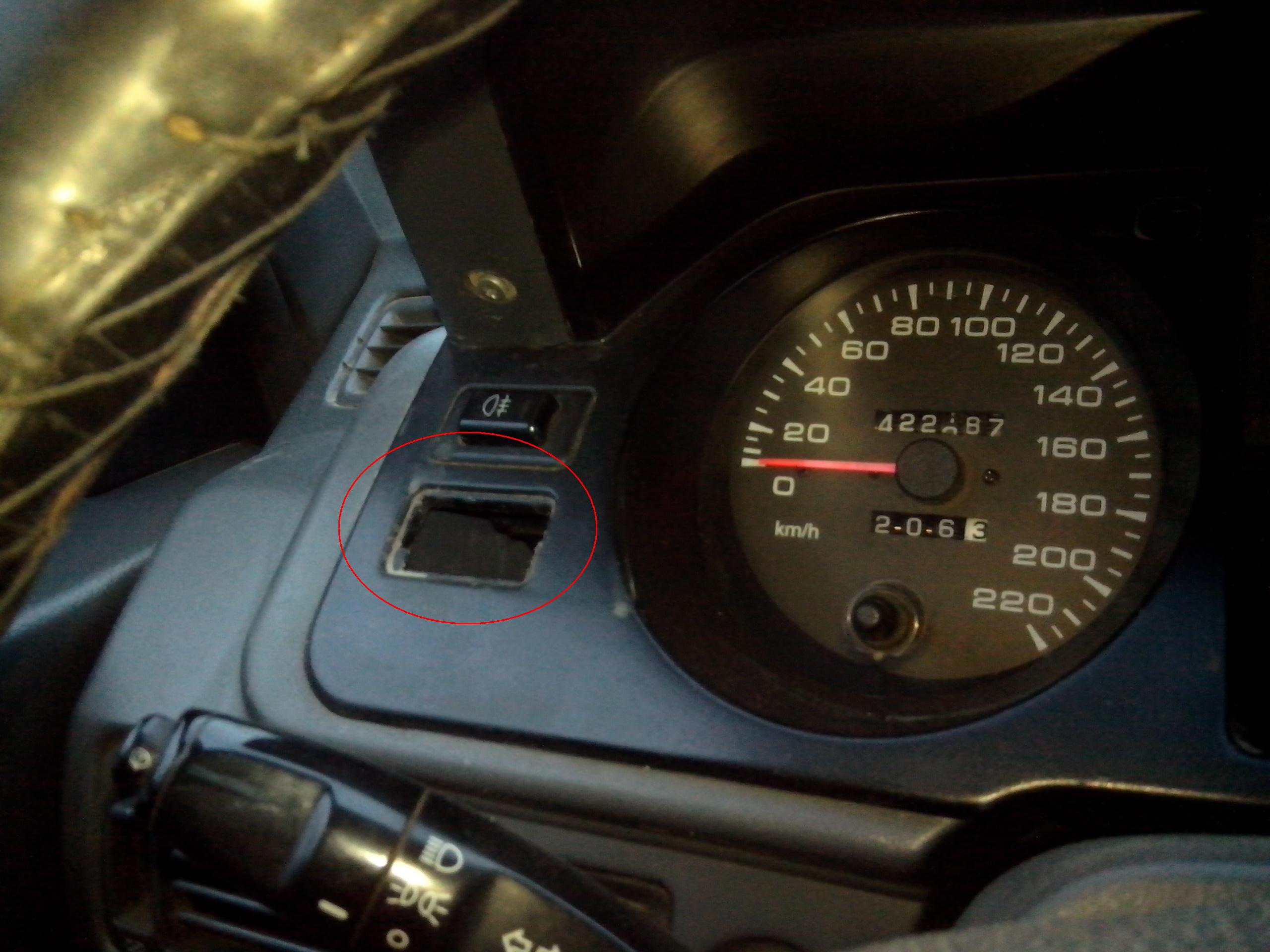

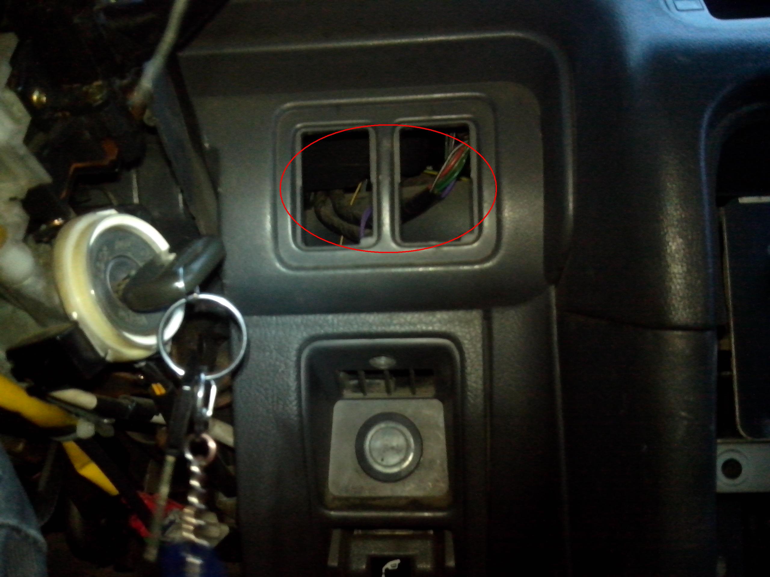

Подскажите какие должны там стоять выключатели ? Провода подходят, а разъемы обкусаны.
У меня П-2 97 год 3000 24 клапана автомат кожа.

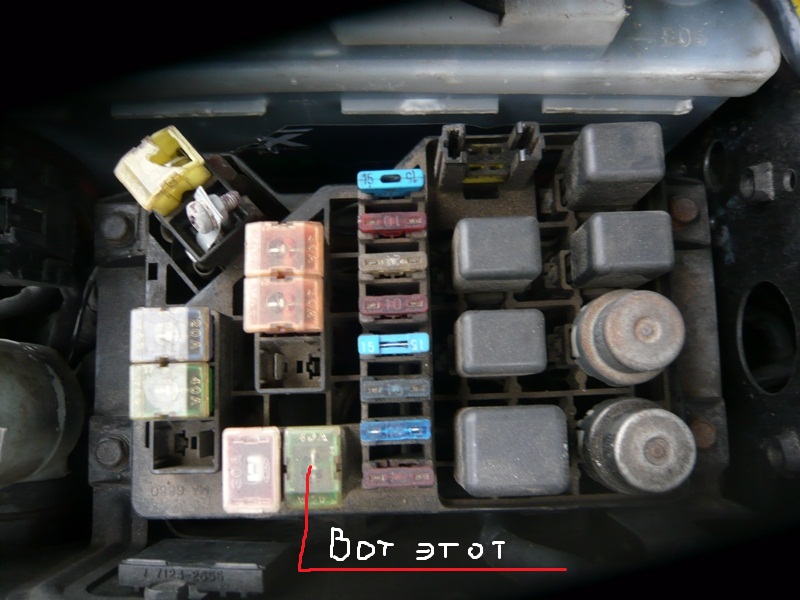

Re: Отвечу на вопросы по автоэлектрике
Ребят прошу помощи по электрике
мишина Mitsubishi Montero 3.0 2000г.в американец
при установке магнитолы случайно коротнули провод подсветки или(и) зажигания
теперь не подсвечивается приборная панель, не работают часы, и нету зажигания на магнитоле, всё остальное работает
проверяли предохранители — все целые.
в салонном блоке предохранителей 6-й предохранитель отвечающий за подсветку целый но немного обожоны контакты(как подплавлены немного)
на зелёногм проводе с белой полоской (как я предполагаю как раз от подсветки) напряжение всего 0.17в при включеных фарах
поделителсь пож советами и электросхемами

фото 2116454 - имобилайзер рядом пустоmooonx писал(а):Подскажите какие должны там стоять выключатели ? Провода подходят, а разъемы обкусаны.
211704 - регулировка подсветки приборки
211709 - круиз контроль

предохранитель №17 под капотом посмотри, и наличие напряжения на его входе и выходеXIMIKATOR писал(а): при установке магнитолы случайно коротнули провод подсветки или(и) зажигания
