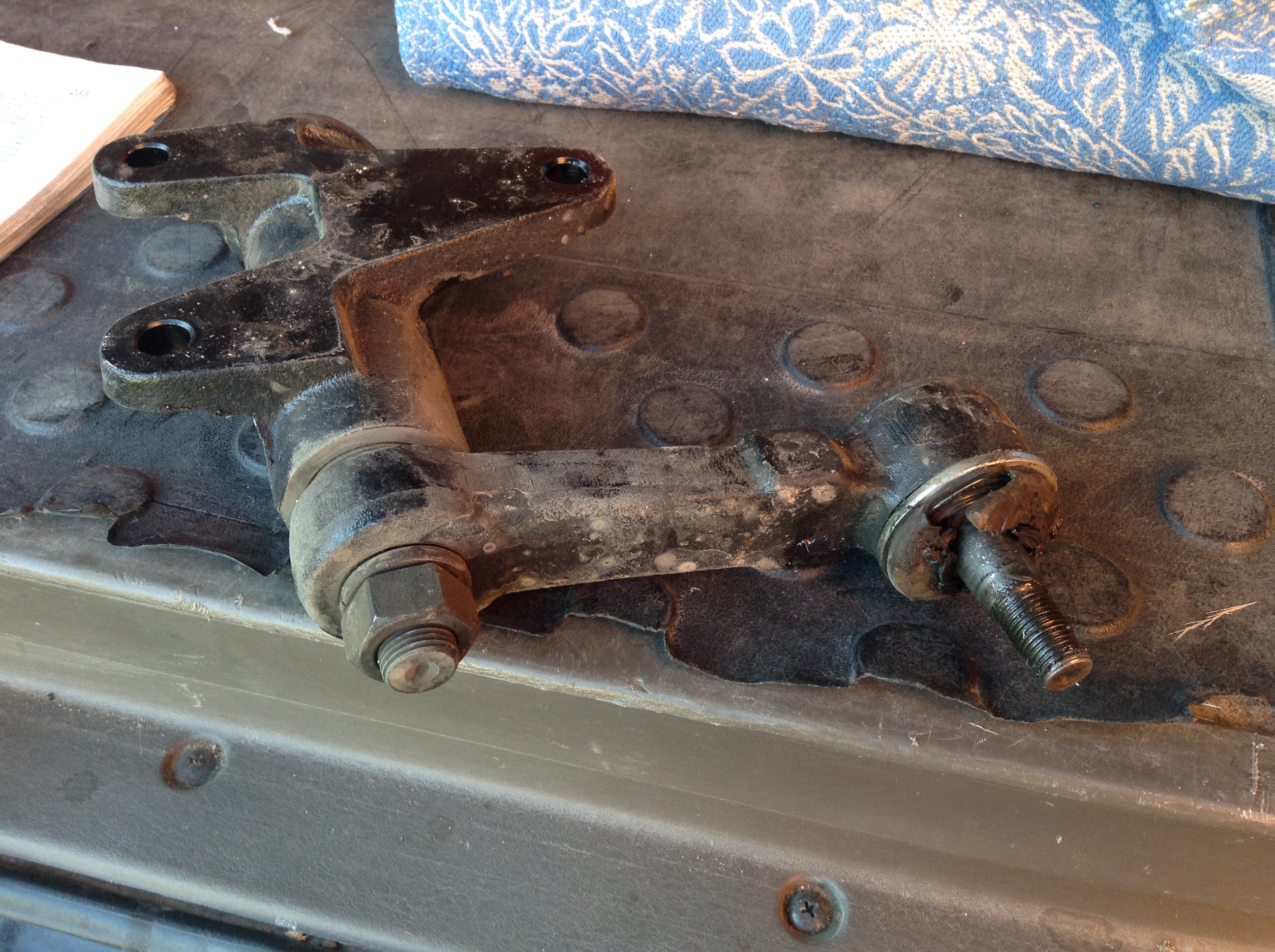

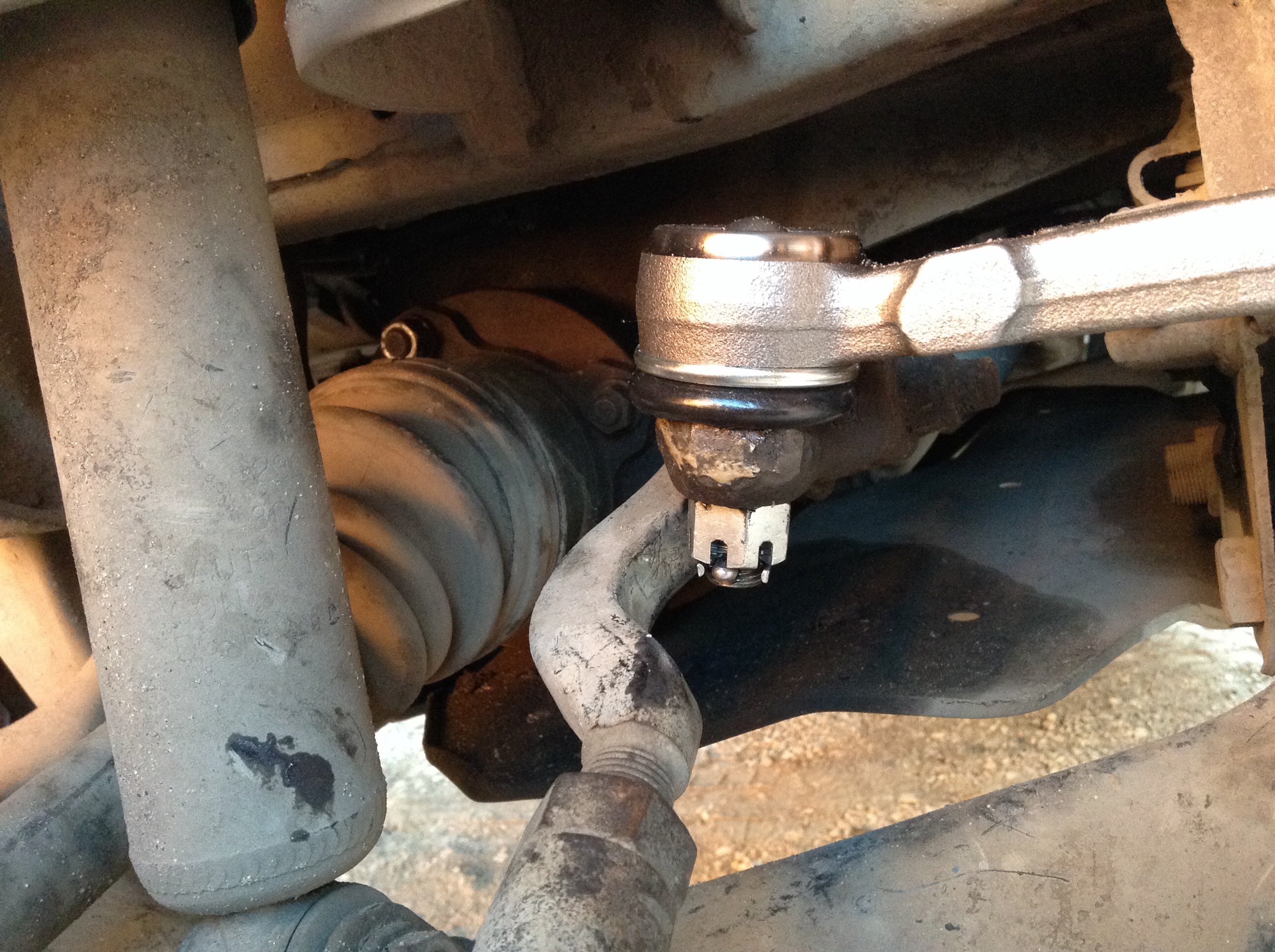

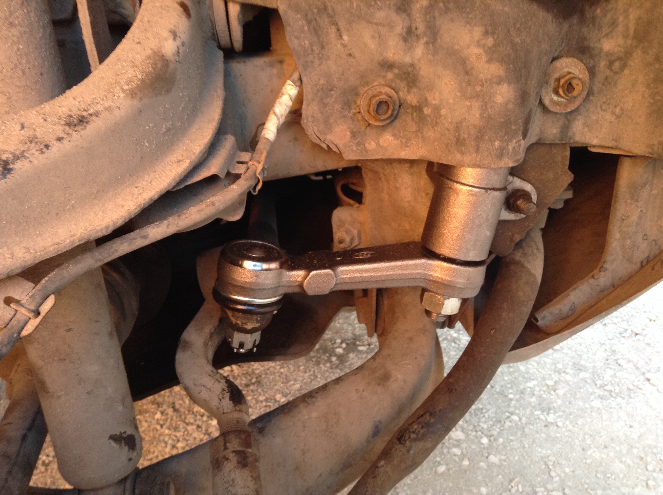

Поставил новый маятник. На этот раз 555. Такой же у меня и стоял до этого. Маятник TRW выкинул. Завтрашний день все покажет. Но если и у этого пыльник порвет - значит разбито отверстие в центральной тяге? Больше вариантов нет ... Вот фотки.
Старый "новый маятник" TRW с разорваным пыльником.
Сегодня поставленный маятник 555. Ну если и его пыльник порвет ...

Короче не один я такой попавший на экзисте на маятник TRW для Паджеро Спорт. Тут один в один недавняя история. http://www.drive2.ru/l/3843675/ тоже пыльник с покупки порвался. Тоже на экзисте брал

Привет! Я Позавчера тоже когда ставил TRW маятник ,заметил что он очень глубоко сел. И предыдущий Директ Партс тоже глубоко сидел ,съёмник пришлось вбивать туда.. Подумал что посадочное место просажено. А как 555 садится ? Директ партс проехал 15000 км, износ пошёл из за плохого сальника на валу, попала вода, заржавел вал, сожрало пластиковую втулку. Сама сошка в идеальном состоянии, правда пыльник убил съёмником.
И ещё вопрос если фольги подмотать на палец будет ходить?(может есть у кого такой опыт)

Вот правду говорят - скупой платит дважды! На моей всегда всё оригинал!

Azan писал(а):Привет! Я Позавчера тоже когда ставил TRW маятник ,заметил что он очень глубоко сел. И предыдущий Директ Партс тоже глубоко сидел ,съёмник пришлось вбивать туда.. Подумал что посадочное место просажено. А как 555 садится ? Директ партс проехал 15000 км, износ пошёл из за плохого сальника на валу, попала вода, заржавел вал, сожрало пластиковую втулку. Сама сошка в идеальном состоянии, правда пыльник убил съёмником.
Я бы с фольгой не экспериментировал. 555 сел нормально. По крайней мере пыльник не рвет.

<Вавил> писал(а):Вот правду говорят - скупой платит дважды! На моей всегда всё оригинал!
Тут соглашусь.

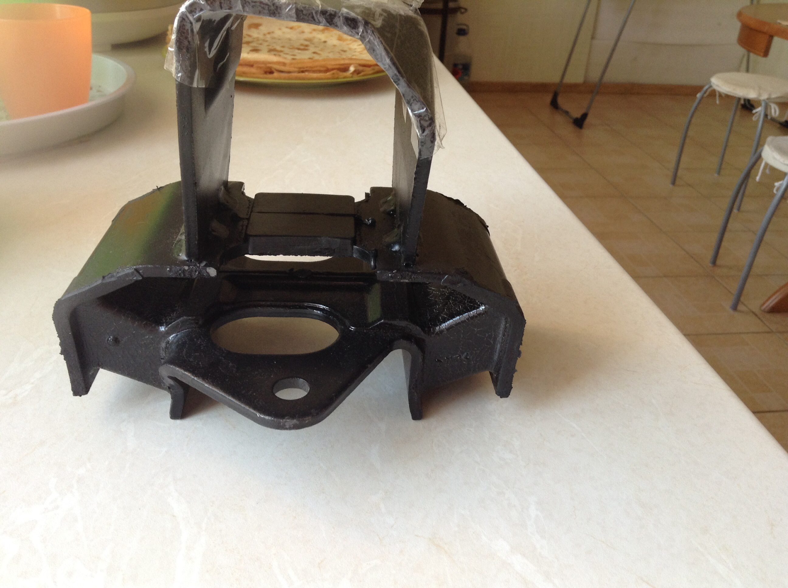

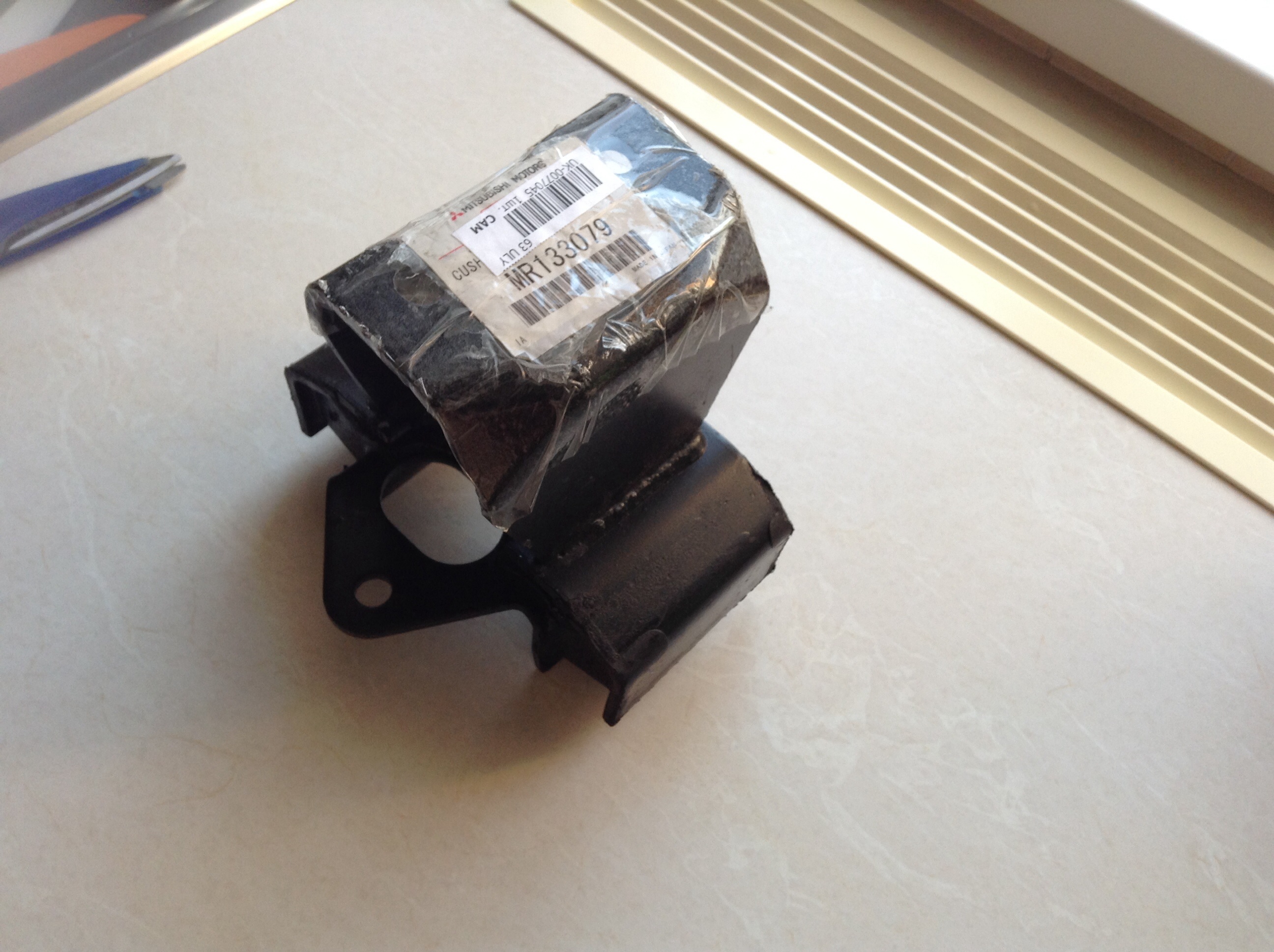

После поездки в Анапу обнаружил, что срезаны оба болты крепления раздатки к задней опоре двигателя. До поездки я знал, что одного болта уже не было (перед поездкой обнаружил). От него только остаток в резьбе остался. Ну и до кучи раздатка на поперечную балку уже легла и ограничитель хода уже не работал. Короче нужно менять заднюю подушку двигателя. Болты по приезду рассверлил и нарезал резьбу М12х1,25 вместо М10 с таким же шагом. Сейчас оба стоят и не шелохнутся. Заказал подушку и ограничитель. Все пришло. Подушка оригинал. Мне повезло, взял на экзисте за 3500. Сейчас цена уже от 4 до 8. Жабу пришлось душить не по детски. Замен нет. Ограничитель (800 руб) тоже оригинал заказал. Но сняли заказ. Послушал жабу, посмотрел цены и сроки и перезаказал Febest MM-01 (400 руб). На экзисте билась как аналог. И ведь обысно проверяю, а тут торопился. По приходу обнаружил, что это аналогичная деталь от Паджеро 2. Отличаются они наличием более мощных перемычек у П2. При установке работает как сайлент блок и вибрация от движка передается на кузов. Наша имеет тонкие перемычки, которые рвутся на первой кочке и сайлент превращается в ограничитель хода. Оказалось, что нужная мне деталь это MM-010 от того же производителя. Заказал. В понедельник придет. Предыдущую завтра пойду сдавать. В любом случае завтра заменю подушку. Фотки будут. Будьте внимательны при заказе.
Captain Sergio
Сообщения: 4557
Двигатель:: 4G18
Откуда: Ульяновск
Благодарил (а): 264 раза
Поблагодарили: 348 раз
Re: Паджеро Спорт, 6G72/24, МКПП, 1998, "Братан Мурзик"
Сообщение Captain Sergio »
Поставил подушку. Поставил ограничитель (мой еще живой вполне был, но подразбитый). Не обошлось без приключений. Когда залез подушку менять - одного болта уже не было, второй был полуоткручен. Когда попробовал закрутить болты, понял, что резьба слабая и ее сорвет. Причина - когда высверливал старые болты и нарезал М12 вместо М10 - немного разбил отверстие. Кроме этого новые болты взял короткие на 30 мм. Расстроился. Купил даже метчик М14х1.25. Но потом промерил глубину - почти 45. Резьбу я нарезал до конца, точно помню. Короче болты на 45 мм. и все встало без проблем. На днях проверял - болты не месте.
Теперь о приятном. Когда проехался после установки подушки - машину не узнал. Раньше при проезде любых неровностей (даже на обычном асфальте) гремело и стучало мама не горюй. Я уже присматривался к темам по замене подушек. Кроме этого вибрация была небольшая и непонятная (я думал в этом причина http://pajero4x4.ru/bbs/phpBB2/viewtopi ... 1&t=128524 ) на скорости от 100 до 110. Сейчас вибрация почти ушла (еле заметно на этом диапазоне). При проезде неровостей ничего не слышно. Раньше если на скорости попадался плохой асфальт барабанило как будто. Аморты кстати тоже в планах замены из-за этого были. Сейчас только шелест шин. Несмотря на цену подушки почти в четыре тысячи доволен очень.

Captain Sergio писал(а):аналогичная деталь от Паджеро 2. Отличаются они наличием более мощных перемычек у П2. При установке работает как сайлент блок и вибрация от движка передается на кузов. Наша имеет тонкие перемычки, которые рвутся на первой кочке и сайлент превращается в ограничитель хода.
Какую заказывать-то надо? С толстыми перемычками или с тонкими?
У меня оригинальная стоит, полгода уже, перемычки порваны.
Сейчас всё равно буду менять заодно с заменой задней подушки двигателя.

С тонкими. Это технологические перемычки, которые рвутся на первой кочке. Если порваны только перемычки - не надо ее менять, тем более оригинал.
