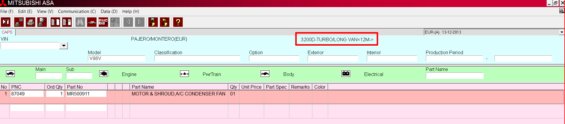

Заказал тож Ниссен и две релюхи.Цена от зимней уже % на 20 вышее.
I made in Japan
megranny
Сообщения: 6152
Двигатель:: дизель 4M41
Откуда: ЦФО,76
Благодарил (а): 16 раз
Поблагодарили: 79 раз
Re: СРОЧНО. Вентилятор кондинционера - вернее его отсутстви
Сообщение megranny »

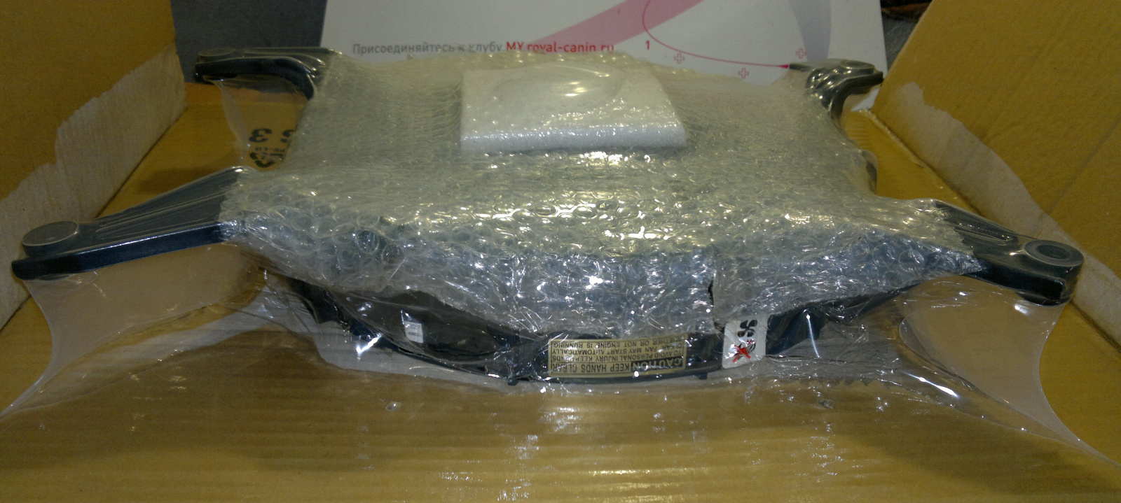

Получил сёдни карлссона.
Когда на выдачу принесли коробку,я,мягко говоря,чуть не выпал в осадок-она была боле,чем 500 на 500мм :*SCRATCH*:
Думал по ошиПке лопасть к одномоторному летаку прислали :*WALL*: :mrgreen:
Оказалося,оне их пакуют,как хрупкие предметы(fragile) :*THUMBS UP*: ::-D:
На самом деле он такой
На днях вткну,а релюхи уже вткнул,штоп не запотерялися :mrgreen:

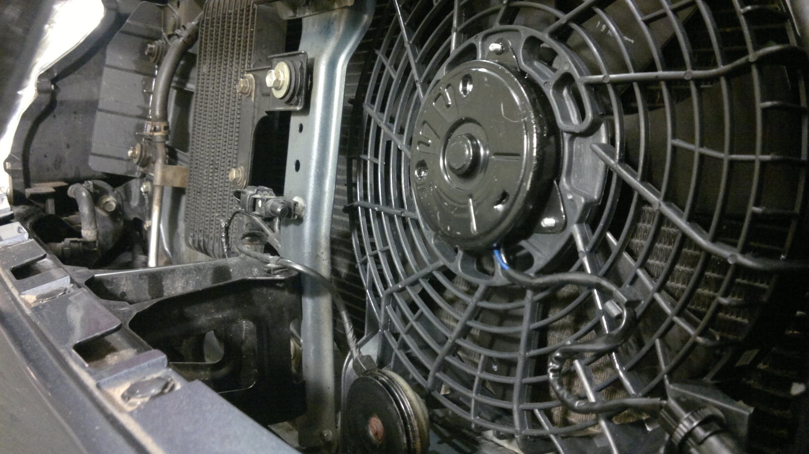

m11 писал(а):Установил Nissens 85383, всё встало без проблем, аналог Мицубиши. Для выравнивания вентилятора относительно радиатора кондея использовал широкие шайбы М8, болты обыкновенные М8х30(35). Для установки вентилятора нужно открутить левый гудок.
Разъём с вентилятора без проблем воткнулся в разъём проводки авто.
Сбнс фото.
Я тож не удержался,вечером установил.Всё,как и у тебе,только мну гудок не мешае.Ибо у него своя дырточка для крепления,которой у твоего авты нету.Типа сократили нормочасы :mrgreen: Ну да ещё резьбы пришлося метчиком прогнать,грязь да небольшая ржа.Шайбы да,увеличенные Ø8 из нержавейки нашлися.Осталося в работе проверить :*SCRATCH*:

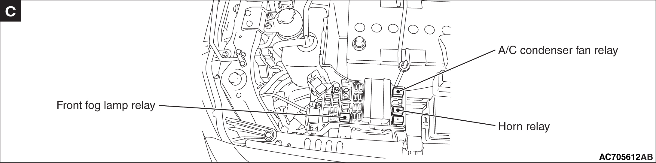

gornyak писал(а):
megranny писал(а):Заказал тож Ниссен и две релюхи.Цена от зимней уже % на 20 вышее.
То же самое заказал.
А вопрос про второй "карлсон" родился,из-за второй релюхи!!!!! НаХерааааа она?!!!

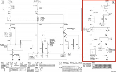

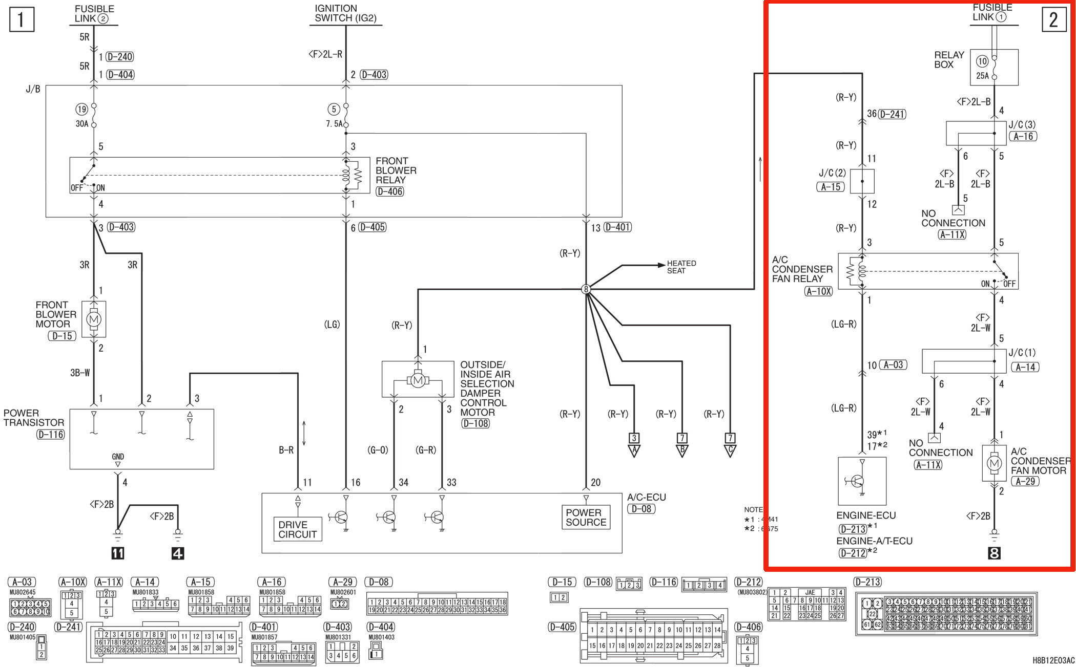

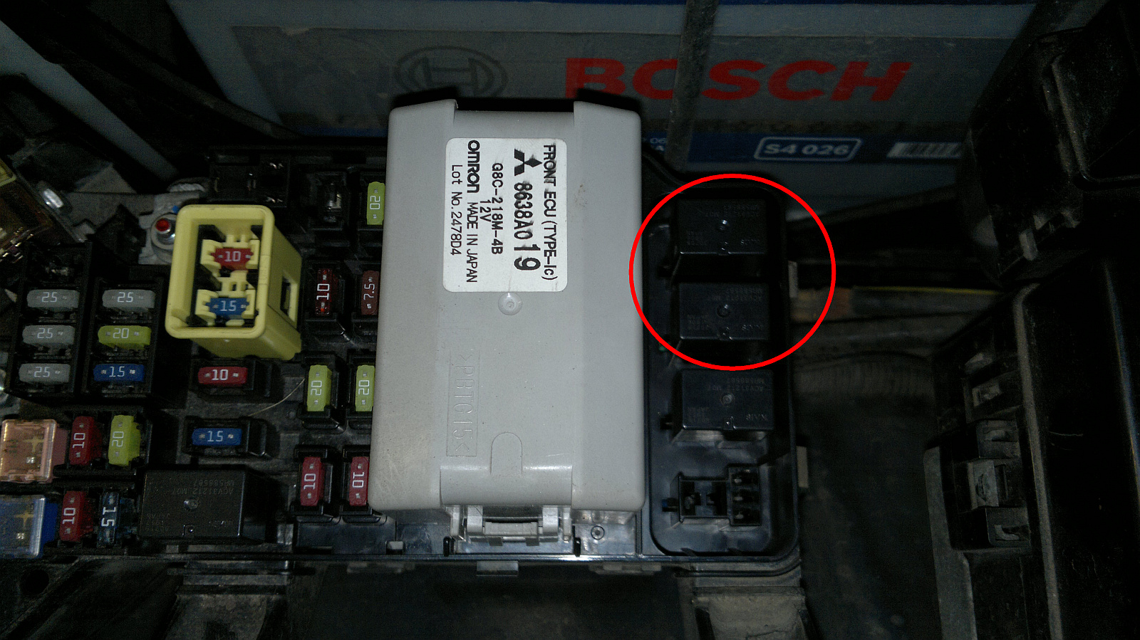

По идее втора релюха именно для второго вентиля должна быть,у мне на Субе их как раз два и стоят.
Но где тогда его колодка?Да и на схеме нету его.Одна релюха
Рабочая релюха стоит скраю,ближе к батарейке
Я чё-то погорячился,вткнул обе,видимо чтобы наверняка :mrgreen:

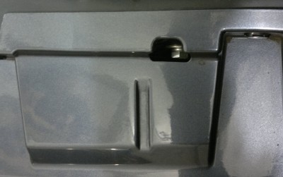

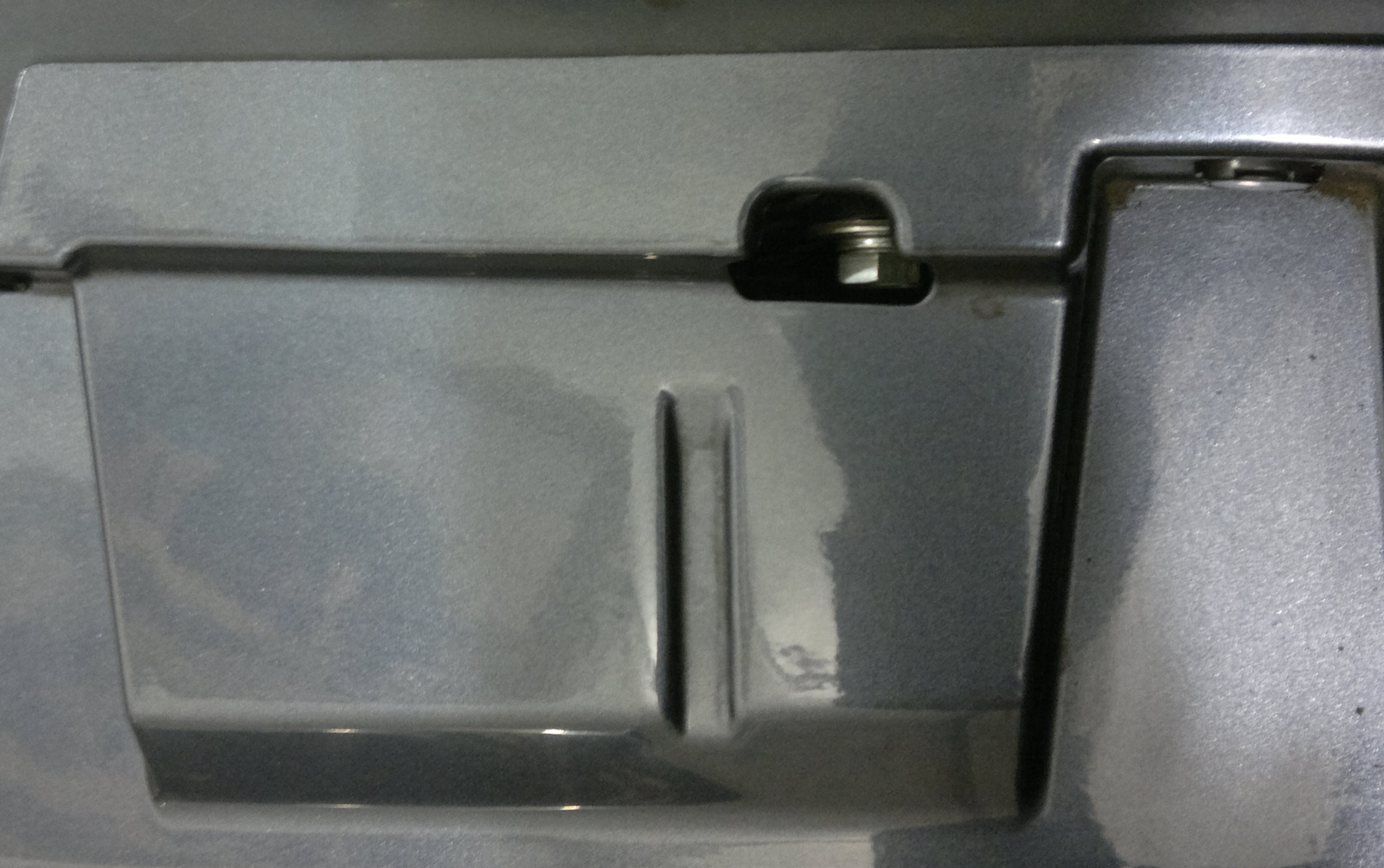

Даже в радиаторной решётке дырточка оказалася,чтобы болт карлссона не упирался никуда :*THUMBS UP*:
Терича у мне спереди полный боекомплект:и радиатор,и вентилятор ::-D:
А насчёт ставить-нет,думаю в MMC ответили на этот вопрос,снова начав ставить фаны.
Думаю,осознание :mrgreen: ими этого пришло после многочисленных рекламаций :*WRITE*: ввиду отсутствия фана.

А у меня во второе место не удалось воткнуть реле, хоть и с дуру взял два. Во втором месте не было даже контактов (дизель 2013 год максималка дилерский). Потом полазил по схеме и понял для вентилятора одно реле которое ближе к аккуму, второе которое там стоит, это на сигнал. Теперь жду "карлосона" когда придет через "exist". Заказывал оригинальный, обошлось в 10500 руб. Вот будет огорчение если не заработает.
megranny
Сообщения: 6152
Откуда: ЦФО,76
Да заработае!Куда ему деваться.А у мне из четырёх гнёзд для релюх три с контактами.
