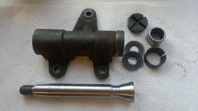

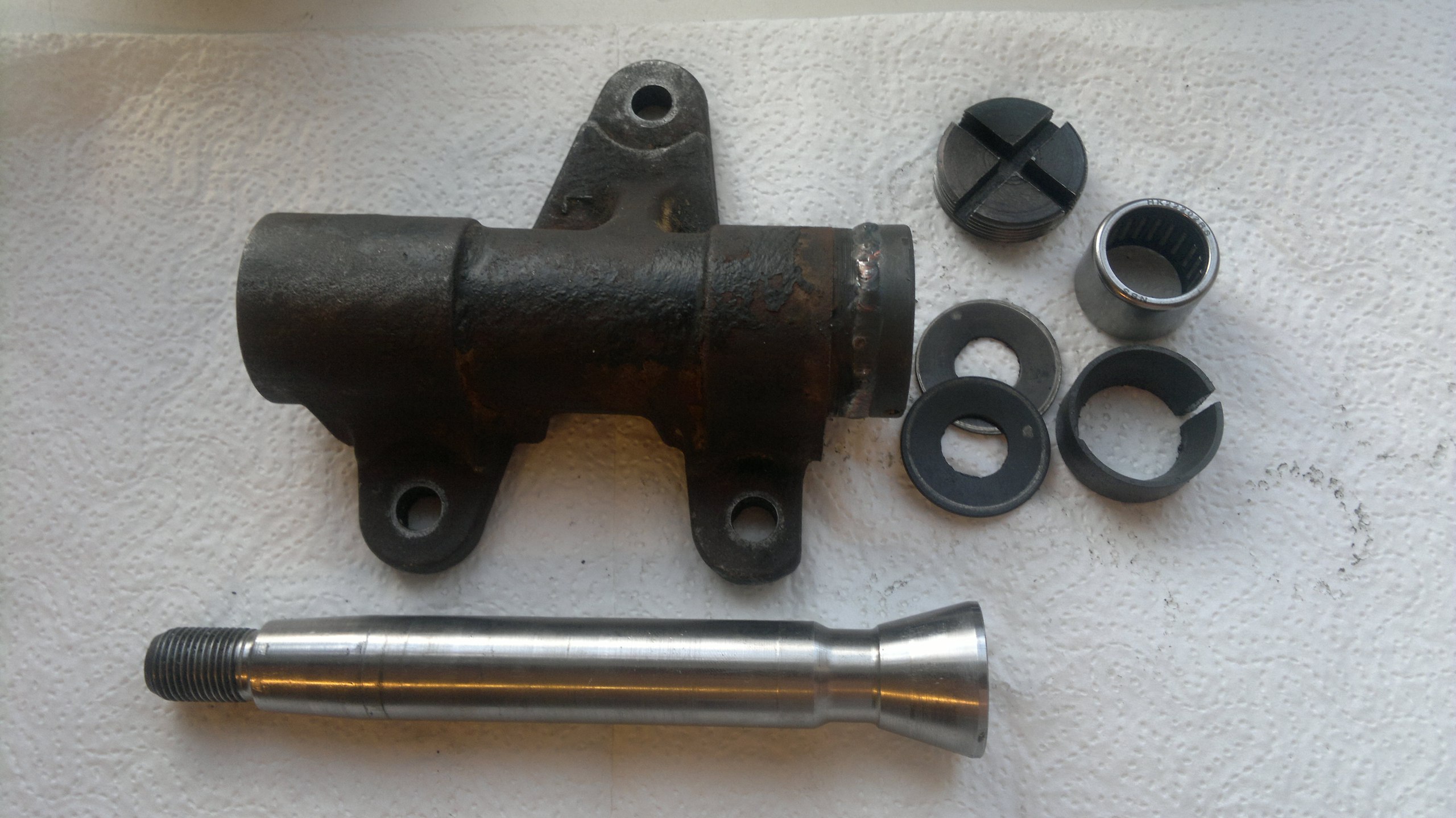

разобрал маятник. Втулки из какого то пластика . Быстро съело их. Решено воткнуть подшипник 22х28х20 игольчатый. Для чего посадочное надо немного рассточить. Поглядим че получится.

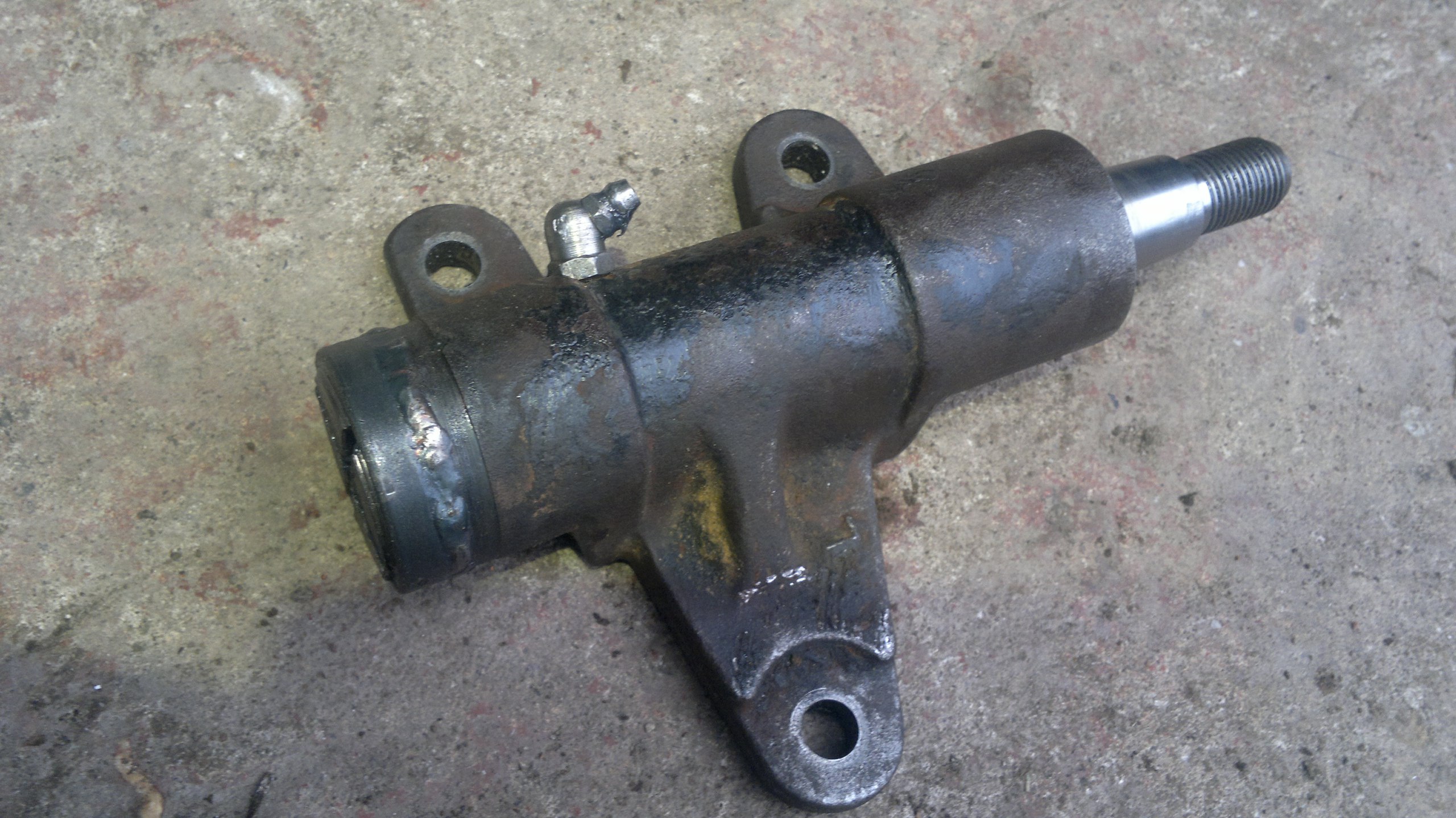

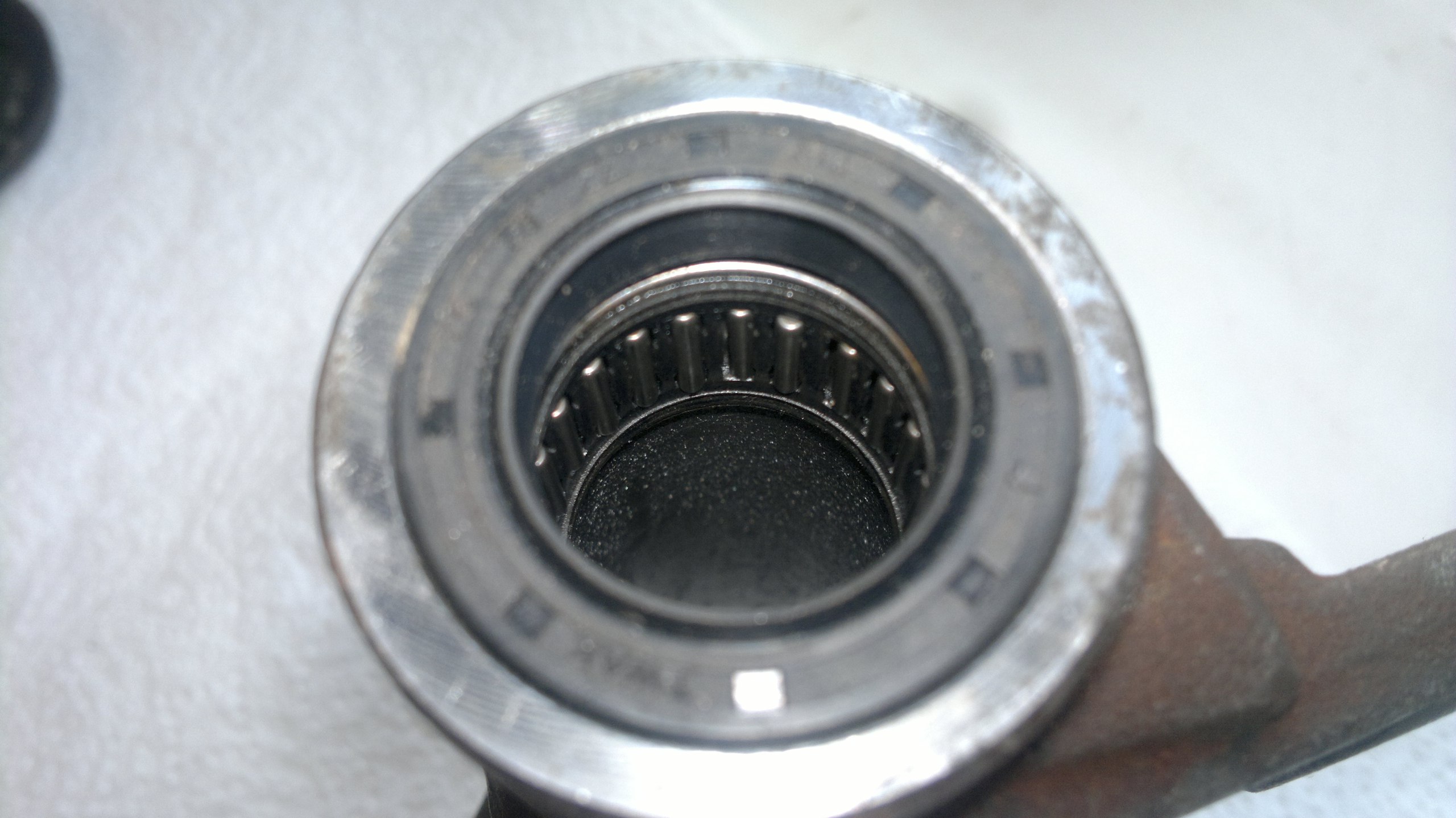

Собрал наконец-таки маятник . Токарь расточил под подшипник и под сальник . Все запресовали. Так же сделали прижимную гайку с резьбой и контрольным отверстием (для шпонки). Врезал масленку. Прошприцевал. Вчера поставил. Будем наблюдать как походит. Цена вопроса за всю работу вышло около 1,5 т.р. (без учета стоимости старого маятника). Маятник взят 555.
Подшипник взят SKF #HK22202RS-150р, сальник 22х34 - 50р
