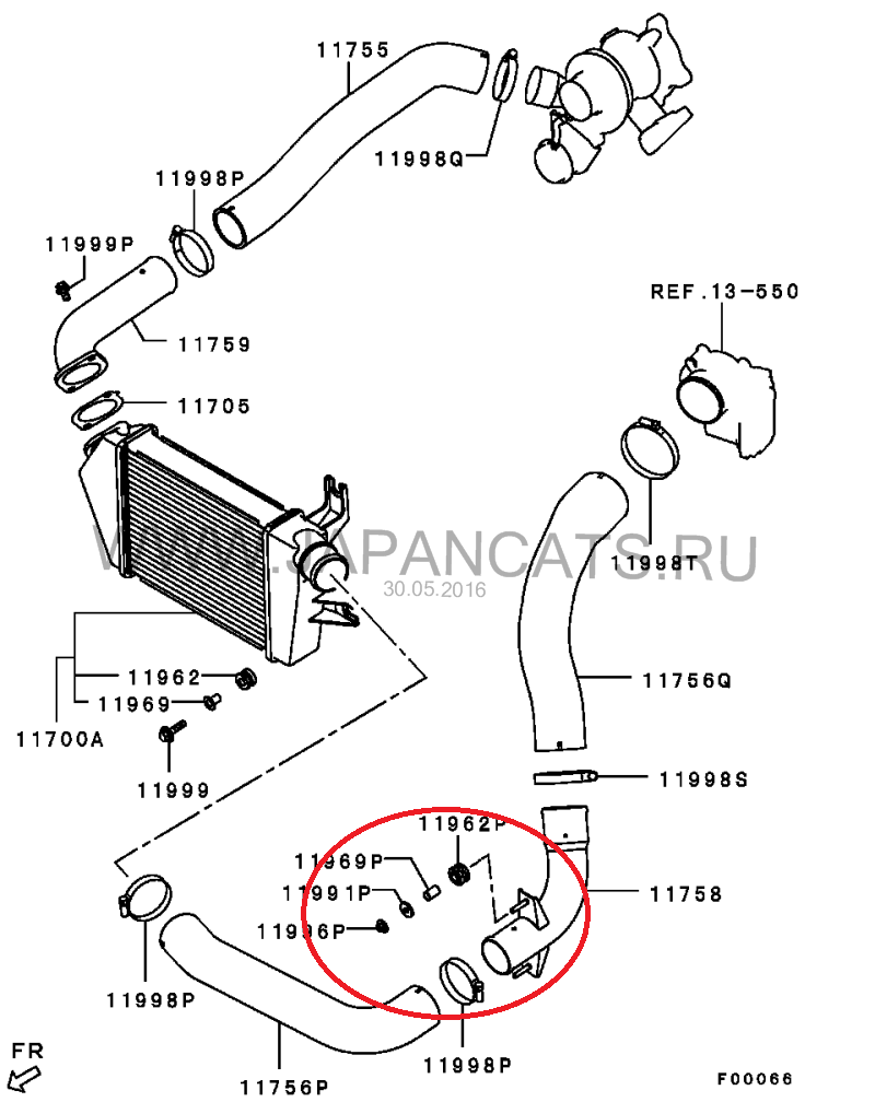

Hrust писал(а):У меня тоже стучит, только в районе левого переднего колеса. Стук связан с работой движка (3,2 дизель, АКПП, 2008г, 145 т.к.). Ищу второй год. Безрезультатно. Хорошо проявляется, когда стоишь на тормозе на светофоре, на холостых оборотах, при пуске движка стукнет 2-3 раза, тоже самое при глушении. Когда обороты выше холостых, стуков нет, оно и понятно, движок работает ровнее. Поменял все три опоры двигателя, не помогло. Что самое интересное, стук лучше слышно, когда сидишь в салоне с закрытыми стёклами. Снаружи слышно еле-еле. Достаёт сильно, не хочется в машину садиться. Как понял, советов на форуме не найду, перерыл весь (подножки, амморты, стабы, защита, колодки - все мимо), хоть поделюсь бедой.
Скорей всего стучат втулки с резинками которые крепят металлический патрубок интеркулера на фото обвел красным.

Alex5024 писал(а): Скорей всего стучат втулки с резинками которые крепят металлический патрубок интеркулера на фото обвел красным.

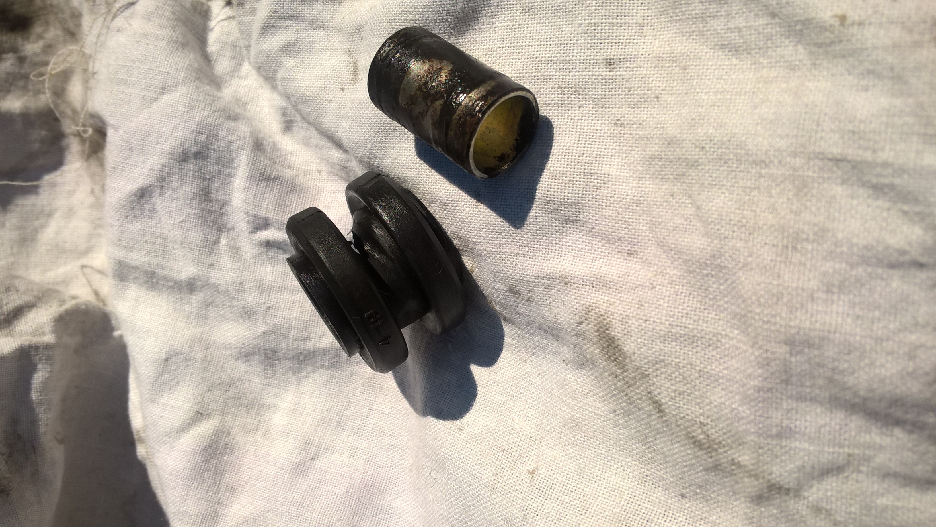

Именно так. В выхи на даче упавшим деревом вырубило электричество. Делать нечего, полез гайки крутить в машине. Вот что увидел, разобрав этот узел
Опять спасли тормозные манжеты от жигулей ;) . Внутренний диаметр манжеты идеально совпал с внешним гильзы. Немного времени работы ножницами уменьшить внешний диаметр, отрезать от родной резинки лишнее и инсталлировать на место.
Теперь я понимаю, что этот звук был слышен не только на холостых и при запуске и остановке движка. Он имел место и в движении, смешиваясь с остальными и давая сильный диссонанс. После лечения звук машины стал совсем другим.
А так я тоже уже полтора года пытал официалов что у меня там стучит.

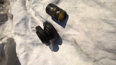

Вот тоже по весне стук одолел, слышится вроде сзади если в окно высунуться. Долго сам искал, мастера диллера в Кирове искали - сказали типа шайбы стоек стаба об кронштейны стучат. Ну ладно шайбы подточил - бренчание осталось. А тут погонял пару тысяч км по горбатым дорогам и нашел что бренчит - правый передний саппорт. Направляющие втулки разбили в скобе посадочные места и весь саппорт болтается на любых неровностях. Так вот и проехал уже с этим стуком почти 18к, все руки не доходят скобу с направляющими купить, понятно что колодки криво износятся, да и едешь, гремишь - стыдоба...

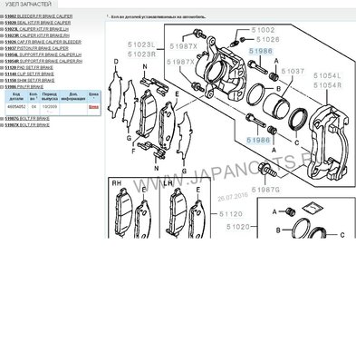

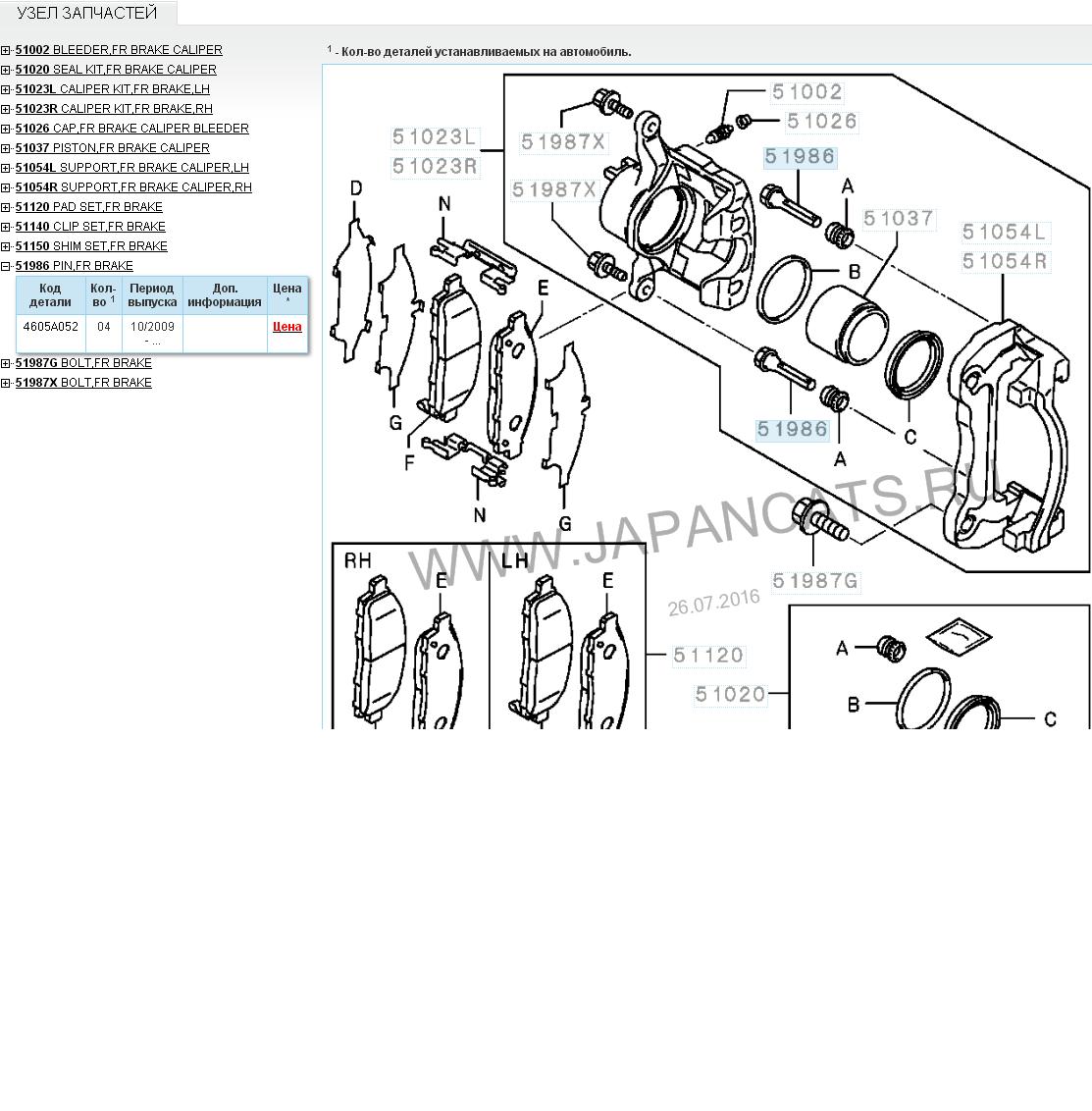

Albanka писал(а):... Направляющие втулки разбили в скобе посадочные места и весь саппорт болтается на любых неровностях. Так вот и проехал уже с этим стуком почти 18к, все руки не доходят скобу с направляющими купить, понятно что колодки криво износятся, да и едешь, гремишь - стыдоба...
Замена втулок не поможет, проходил я это. Брякает также. :*JOKINGLY*: Износ посадочных мест в самом суппорте причина. С колодками никаких проблем нет.

Дык я же написал, что "скобу с направляющими" купить. Да и болты наверное тоже, чтоб голова не болела.
Можно конечно в разбитой скобе высверлить посадочные места и втулить туда втулки, но это надо где-то допуски искать - велика вероятность косяка, что или потом опять болтаться будет или еще лучше - заклинит. Думаю с тормозами лучше не шутить.

Albanka писал(а):...Думаю с тормозами лучше не шутить.
Это правильное мнение.... Лучше пусть брякает - чем в какойто момент заклинит суппорт.
Если ты собрался менять втулку направляющую 51986 - это ничего не дает. :*DONT_KNOW*:
