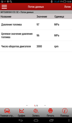

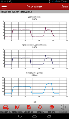

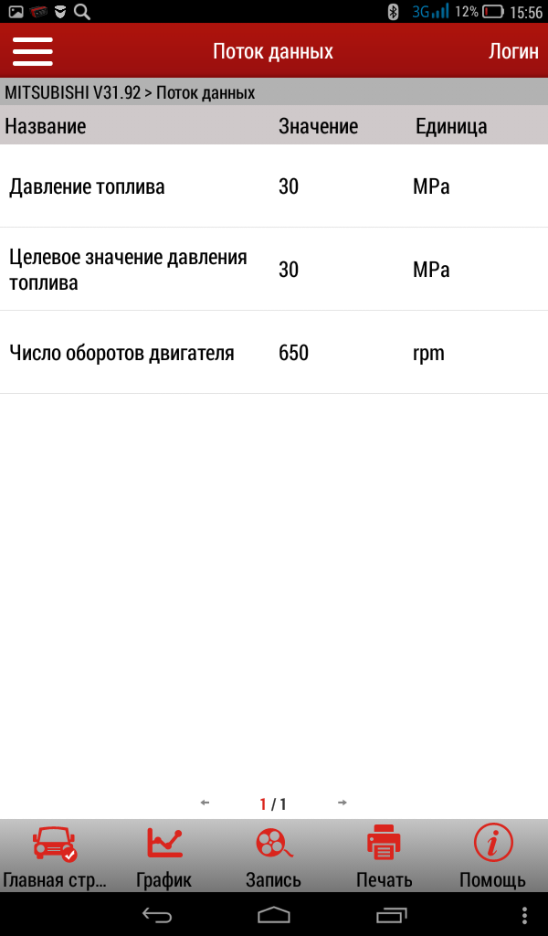

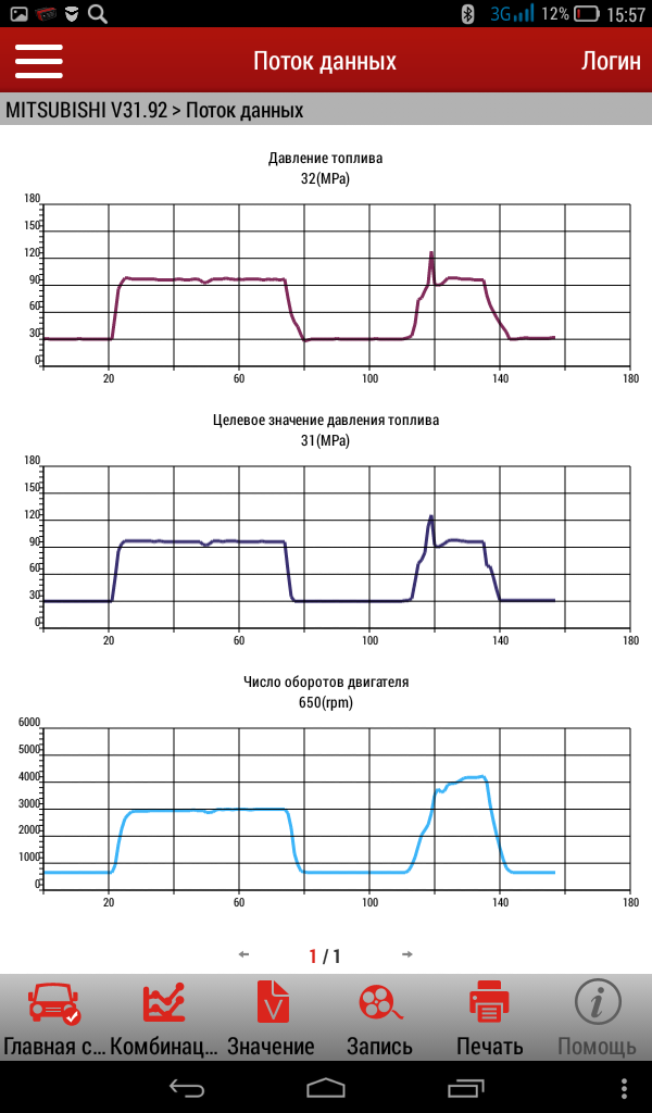

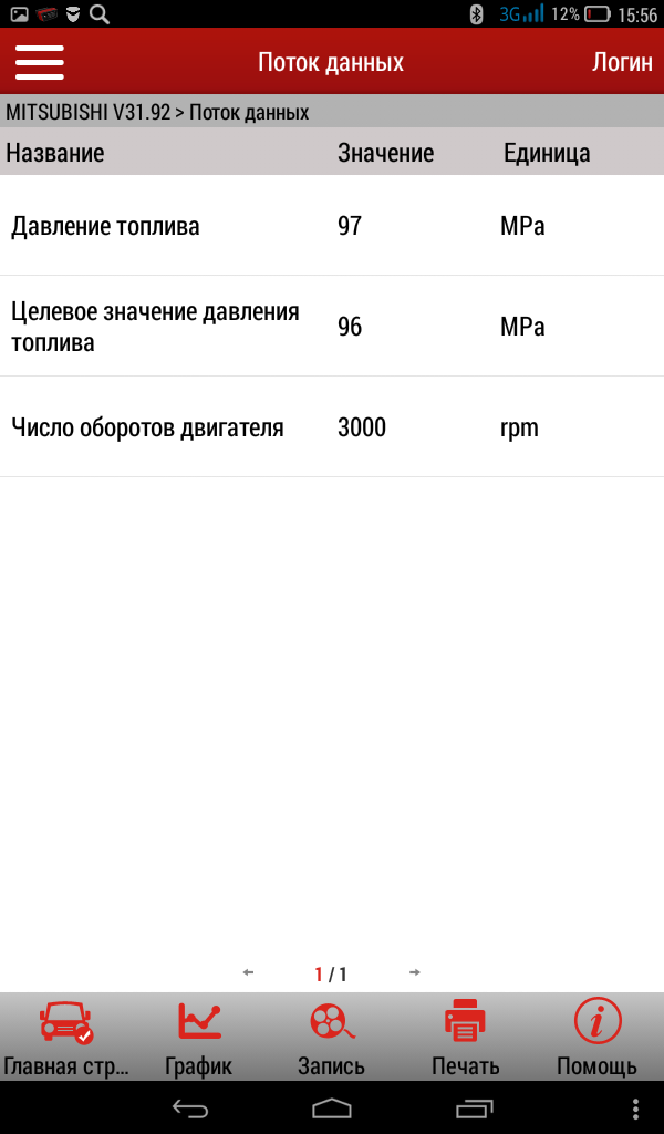

На Ланче исправная сис-ма выглядит так :)
Я сегодня наконец то обучился :*YAHOO*: :*YAHOO*: :*YAHOO*: :)
Саш, а если какая нибудь форсунка начнёт в обратку перепускать, как это можно вычеслить?

Свят писал(а):На Ланче исправная сис-ма выглядит так :)
У нас походу никак. По крайней мере "в чистом" не получится.

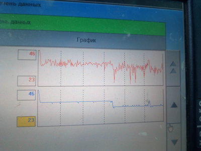

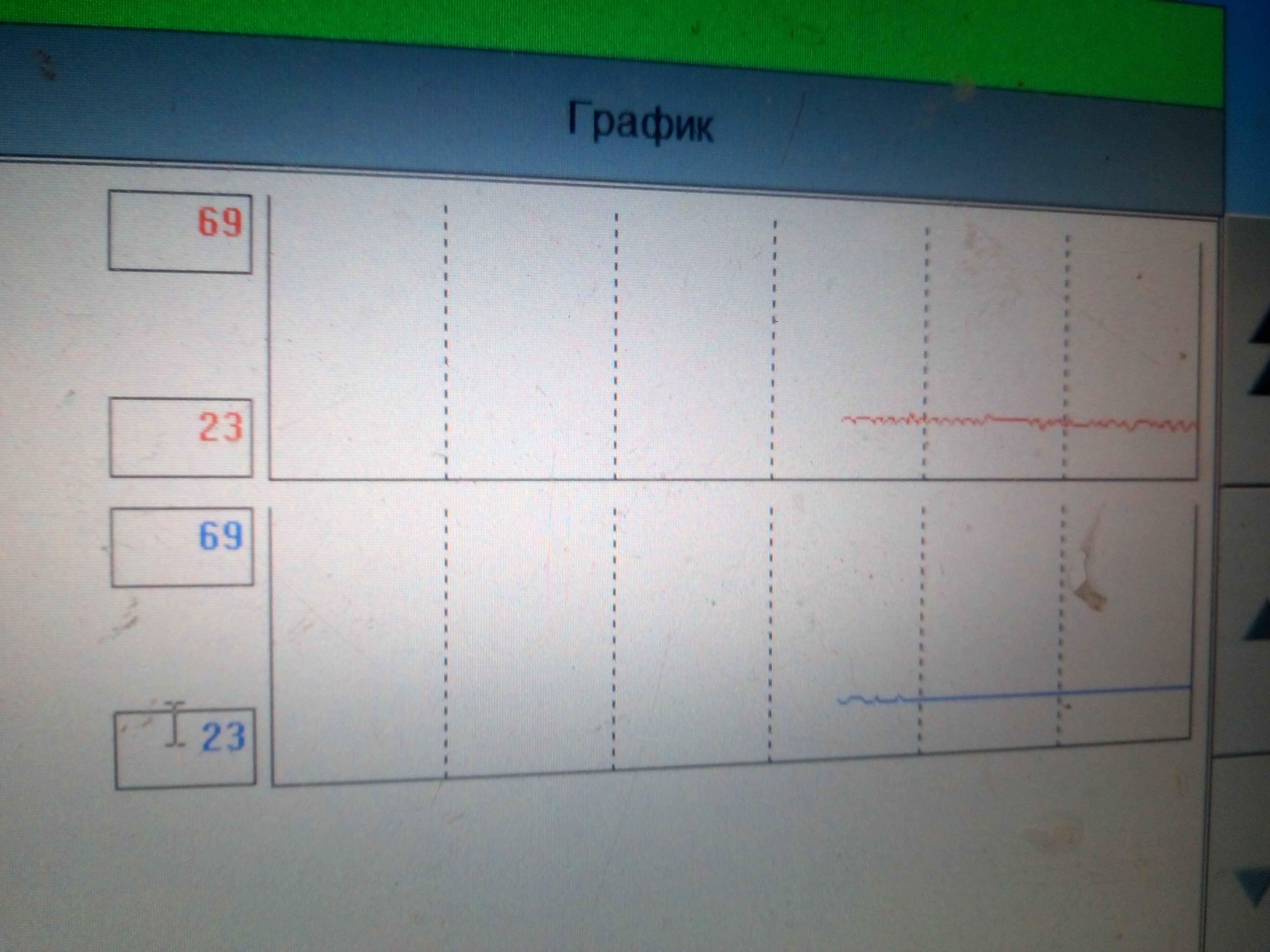

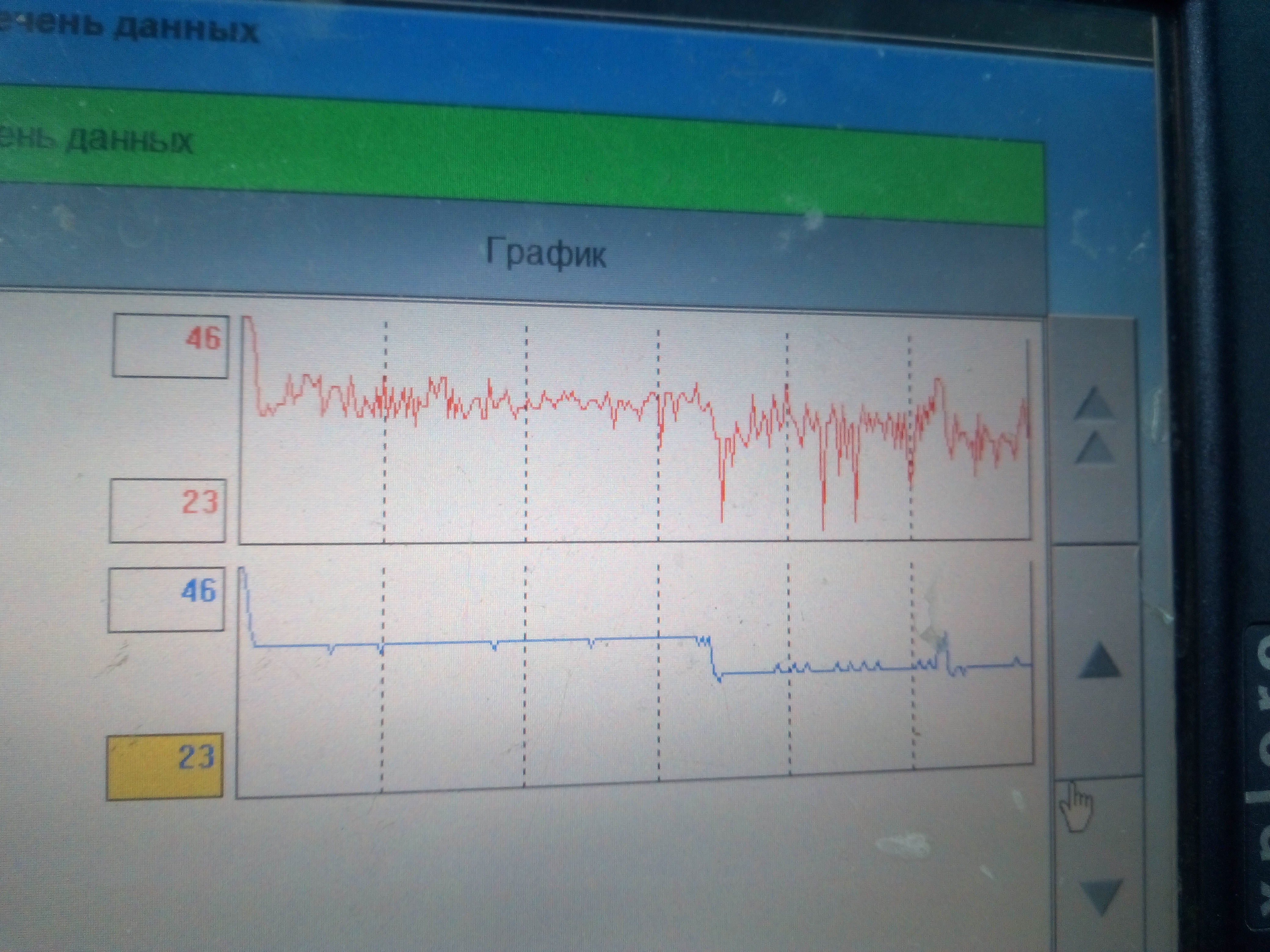

Фреди писал(а): При разговоре с диагностом я и просил провести обучение малому впрыску, а потом смотреть на цифры. Диагност сказал, что обучение не получится, поскольку максимальное давление выдаёт 136МПа, а для обучения необходимо 150МПа :*WALL*: . Диагност у ОД один (во всяком случае мне так сказали), на мои вопросы и просьбы отвечал по принципу "типа ты всё знаешь, тогда чего приехал сюда", а лекцию которую он мне произнёс - про то как всё работает, сколько может быть причин, сколько всего надо смотреть и менять я вообще не хочу даже цитировать.
При таком подходе я бы наверное написал жалобу, чтоб руководство объяснило этому ....... "работнику" кто для кого существует в этой жизни.
То что он сказал откровенное враньё.
Вот так выглядит не рабочий клапан в режиме ХХ, АКПП в положении передача (нагрузка)
Как видно из верхнего графика в реальном времени давление скачет как умалишенное.
На вот этих пиках по низкому давлению мотор может спокойно заглохнуть.

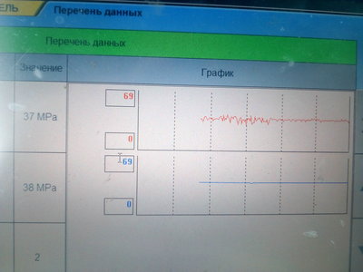

Вот тоже самое но без нагрузки.
В графике видно что сначала мотор как бы поперхнулся, давление немного поскакало, затем пришло более менее в норму.

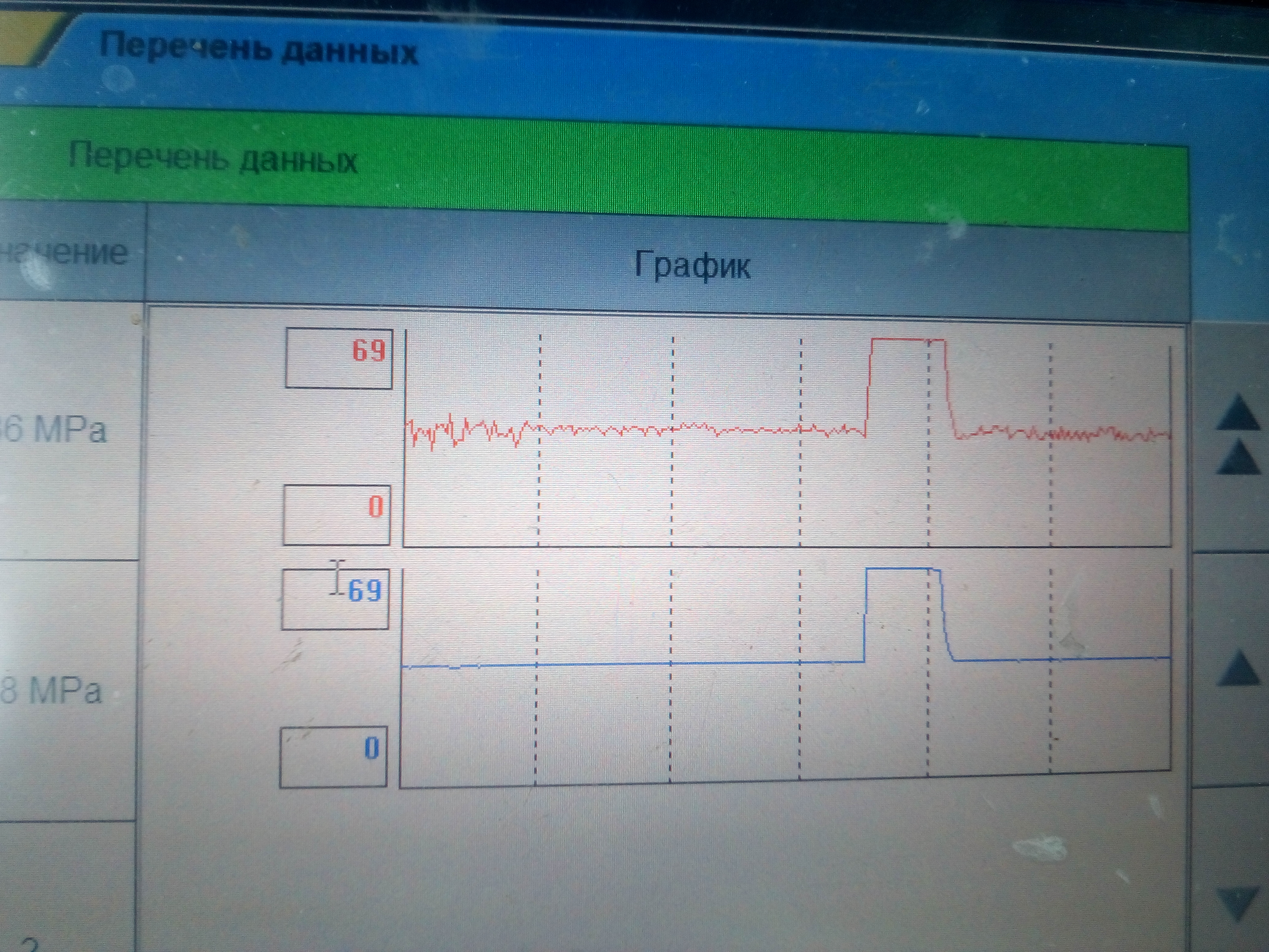

Вот тоже с небольшой прогазовкой.

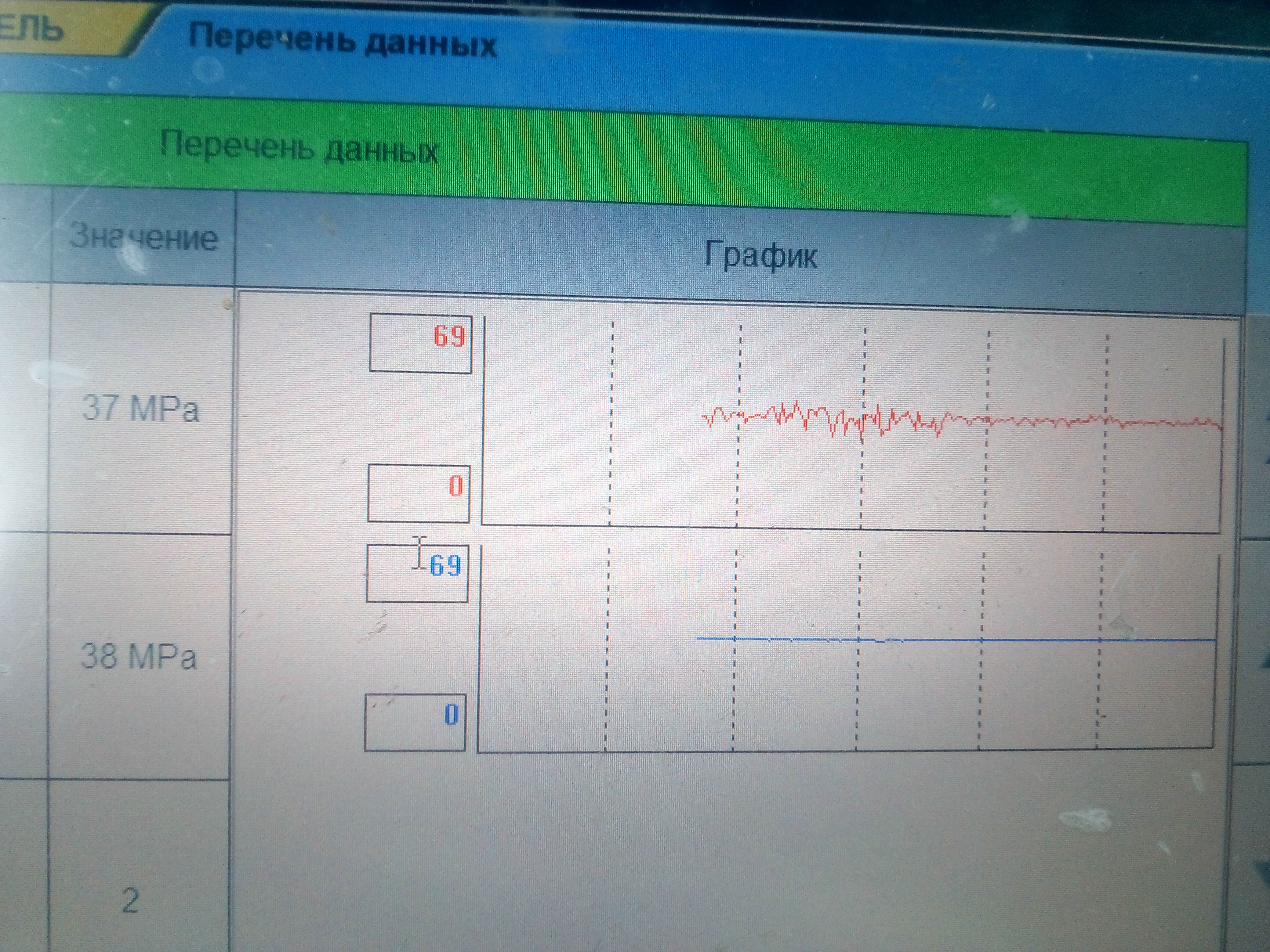

Заменили клапан.
Вот график с новым клапаном под нагрузкой.
Давление меняется значительно меньше.
Но система требует как минимум промывки.
ПС Это все последствия сгнившего бака и горловины.
