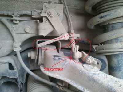

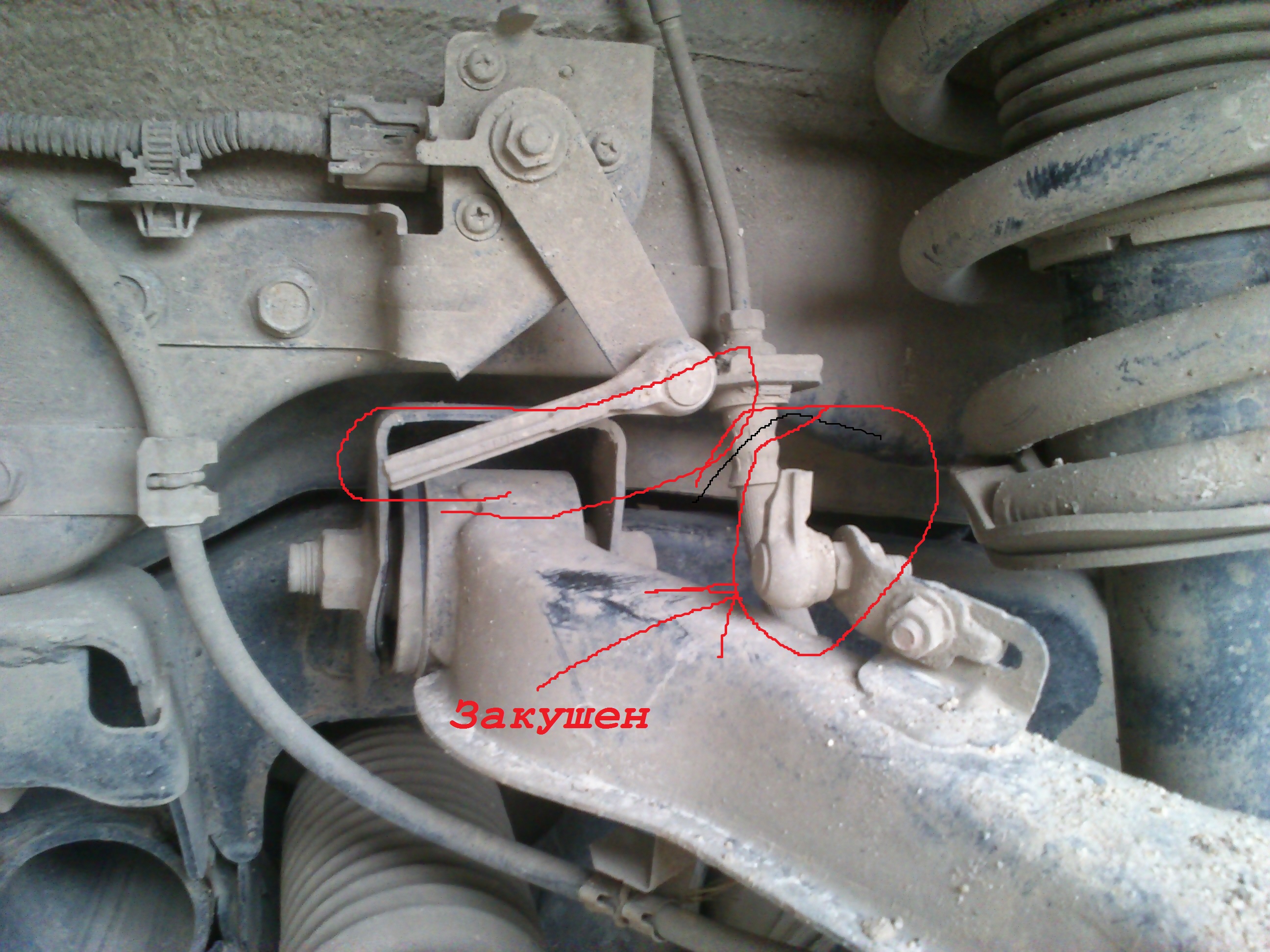

Ещё меняя колеса нашёл ряд неисправностей - подскажите что заказать:
Левое переднее колесо<br />Обломана тяга датчика - чего не знаю, цены не знаю - был закушен нижний бублик - поэтому и сломало

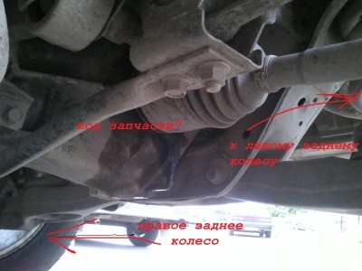

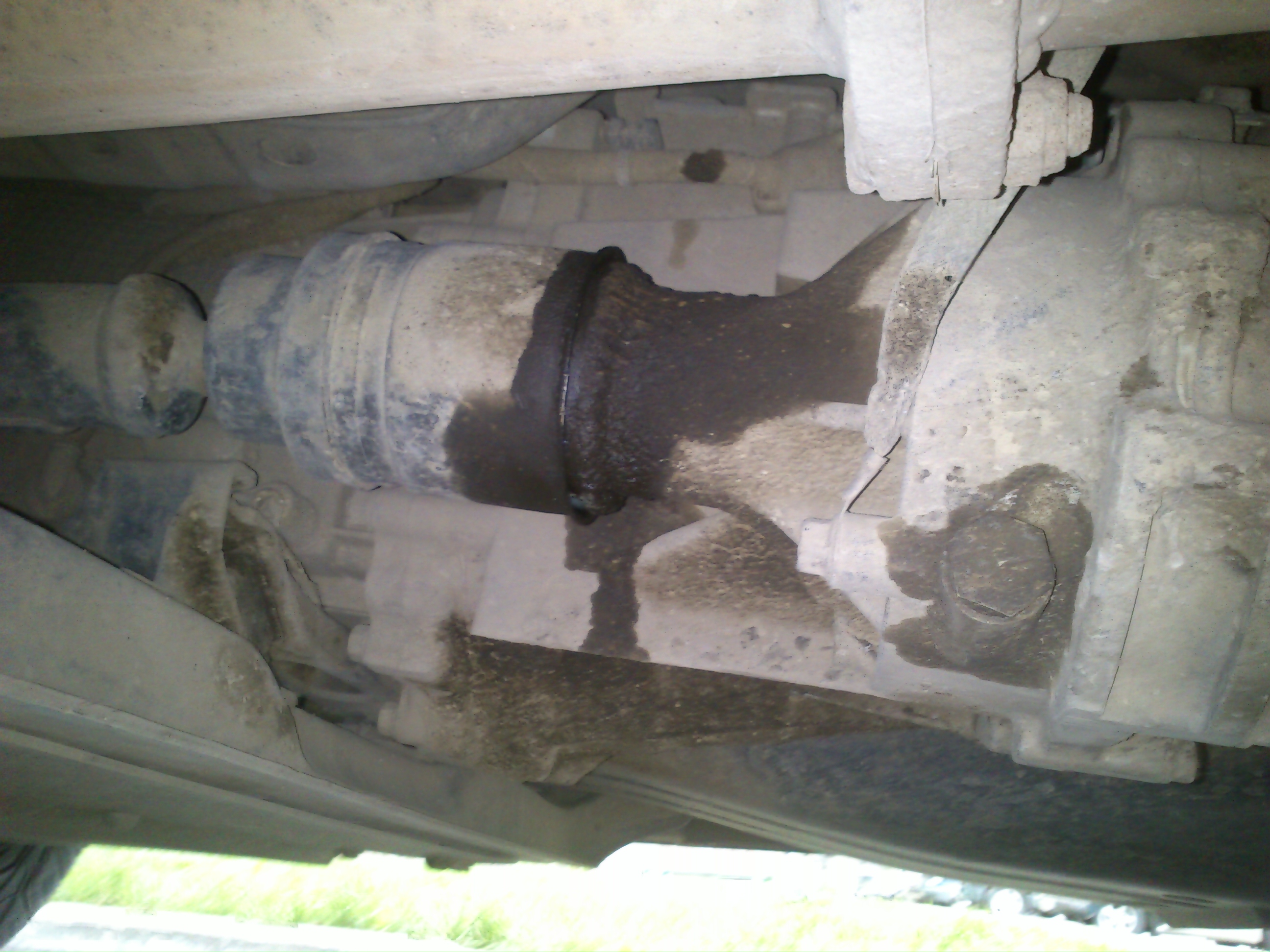

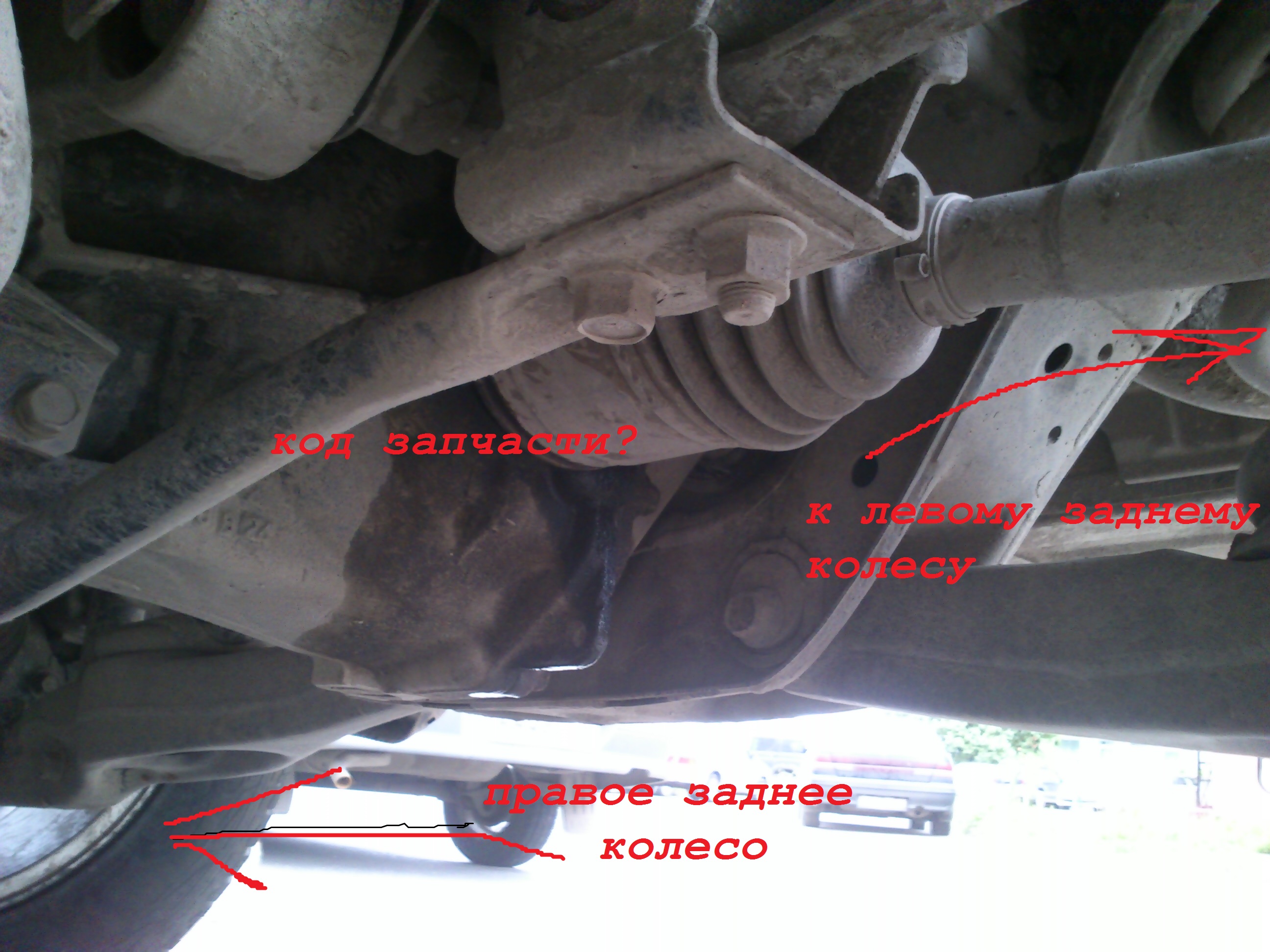

На сколько я понял хрень от раздатки на передний мост..<br />То же парни подскажите что за сальник и какой код
Фото сделано со стороны левого переднего колеса<br />похоже на сальник заднего левого шруса

По сальникам лучше вин иметь, по последней фотке, это датчик положения кузова, много на форуме про него написано

Ну написано во основном про задний - задний я уже заварил. А вот передний сломался - тягу нужно мудрить.
А кроме корректировки фар на что ещё они влияют - и вообще я бы отключил их.. Т.к. сейчас фары светят просто вниз.
Подскажите как грамотно их отключить... Чтоб ошибка не горела и не регулировали они ничего - а то вся регулировка заключается что бы фары опустить в землю.

Спасиб парни - сейчас придут сальники - когда будут менять - попрошу протрясти всю подвеску и проверить опоры двигателя
