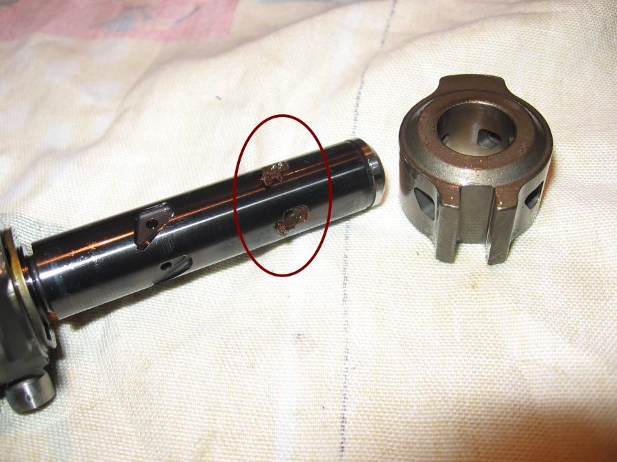

Ниже привожу фото ротора из насоса, долгое время не эксплуатировавшегося. Топливо внутри было. Полость позиционера, может и обсохла, но корпус был заполнен точно.
Комментарии, думаю, излишни.

Ну опять жути нагнали. Дайте ещё советов, что сделать?
Просто машина стоит в деревне, до ближайшего города во всех 4 направлениях, 250-300 км. Соберу ваши советы и поеду крутить, вертеть, машин заводить. Тнвд делают в Казани, контрактная нижняя часть тнвд 60т.р + мой позиционер, ихняя регулировка на стенде 10т.р
дорого не готов к таким затратам.
