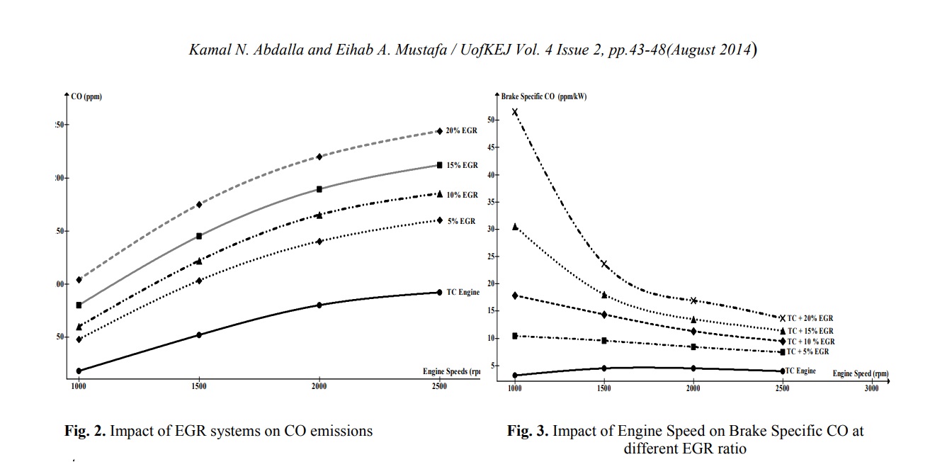

SNOOPER, спасибо!
А учитывая то, что работающая система ЕГР именно повышает выбросы по CO (Оксиду углерода), то данный датчик охотнее среагирует именно на работающую ЕГР :)
With the increase of EGR ratio, the
brake power and NOX decreased while the emissions of carbon
monoxide increased. Therefore, the optimum EGR rate should
be carefully determined in order to obtain the better engine
performance and optimum emissions.

Napic писал(а): А учитывая то, что работающая система ЕГР именно повышает выбросы по CO (Оксиду углерода), то данный датчик охотнее среагирует именно на работающую ЕГР
возможно, надо разбираться, но cистема ЕГР служит для снижения уровня выброса оксида азота, а это второй газ который регистрирует этот датчик.

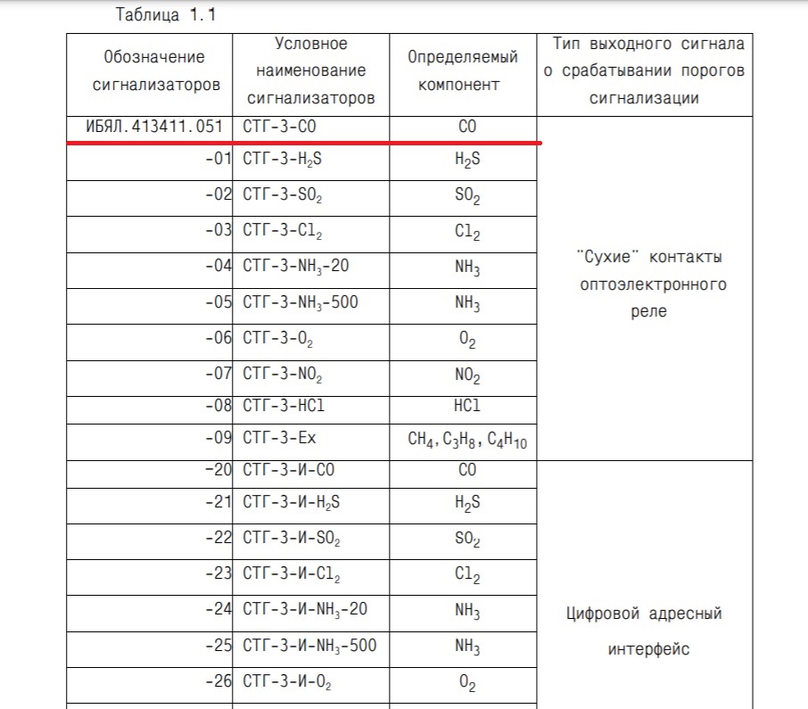

Ты тут озвучивал чем там производите замеры:
mall писал(а): Napic, Аналитприбор смоленск СТГ-3-И-CO (угарный газ (CO)) Порог 1 : 20 мг/м3 Порог 2 : 100 мг/м3
SNOOPER писал(а): Да и отстань уже от датчиков, сделай вентиляцию нормальную.
А то стоянок построят, а на вентиляцию жопятся, датчики у них блин орут......
Александр вы как брюс вилис сможете по этой вентиляции ползать даже если прибавите в весе раза в два.
Так вот.
Если открыть инструкцию по эксплуатации. То там русским по белому написано что данный датчик определяет.
https://www.gazanalizator.ru/files/stg-3-rpe.pdf
Где тут No2?

SNOOPER писал(а): Особенно если при этом приходится "лукавить".....
и не собирался.
SNOOPER писал(а): Если открыть инструкцию по эксплуатации.
надо чуть дальше полистать.
SNOOPER писал(а): Где тут No2?
таблица 1.8

mall писал(а): таблица 1.8
Ииии?
"Содержание неопределяемых компонентов".
И что из того прочерка значит если в основных условиях и в маркировке указано СО ?
Это что недокументированный бонус? Что это?
В данной ситуации это как я говорил выше притягивание к бороде.
Где в данной инструкции указано что этот датчик замеряет именно No2 с такой то погрешностью кроме этой таблицы?

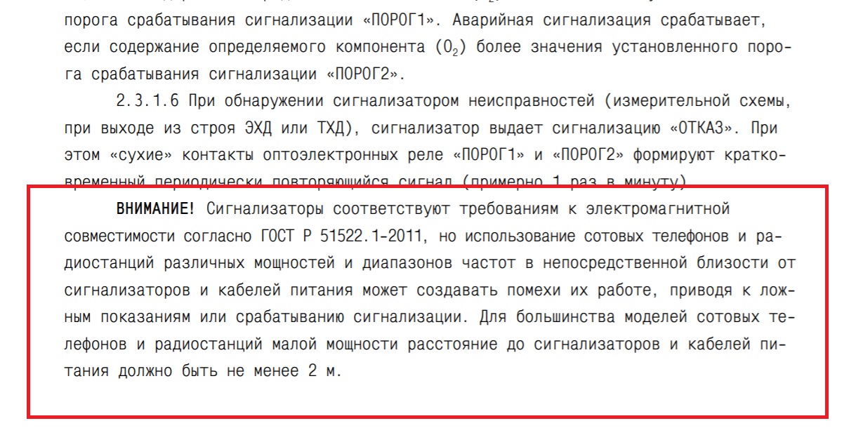

Зато прикинь что есть: :=-O:
Перевожу на русский.
Перед тем как заступить на работу (дежурство) или проведение проверок, сдать сотовые телефоны.
И не эпать мозг людям.... ::-D:

Кстати у меня в машине как минимум находится ТРИ сим-карты.
Твои датчики с ума сойдут даже на заглушенном моторе, не то что ЕГР. ::-D: ::-D: ::-D:
Или я обязан при заезде в ваш паркинг всё отключить и сдать охране.....?
