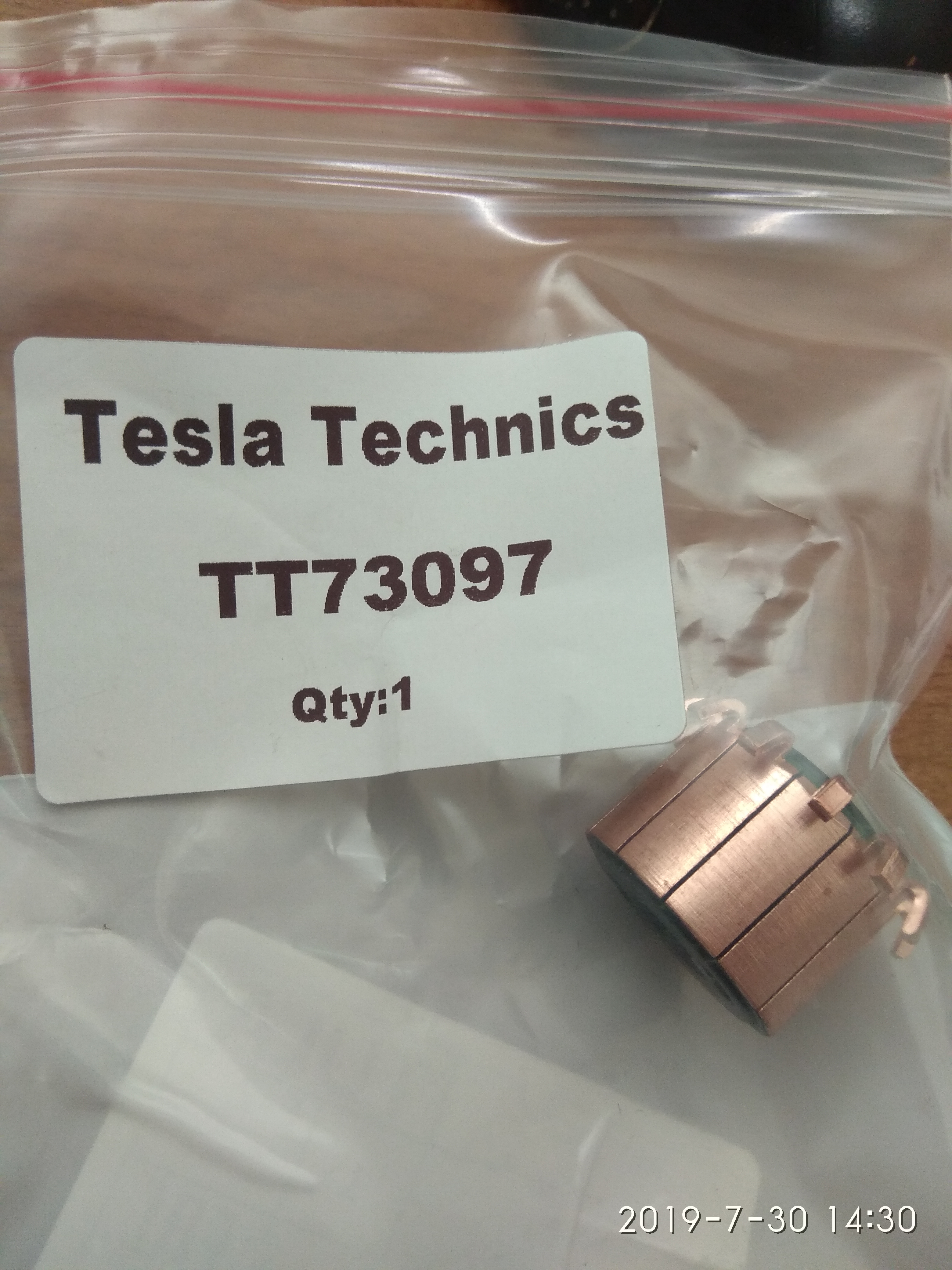

вчера меня тоже починили. установили коллектор Tesla Technics TT73097 8 мм внутренний диаметр и щетки CARGO
BX2042. у щеток провода на широком торце, но сказали, что всё нормально встало. по поводу установки коллектора
даже вопросов не задавали, просто позвонили, что машина готова. кому нужен коллектор с внутренним диаметром
10 мм, это Tesla Technics TT73099

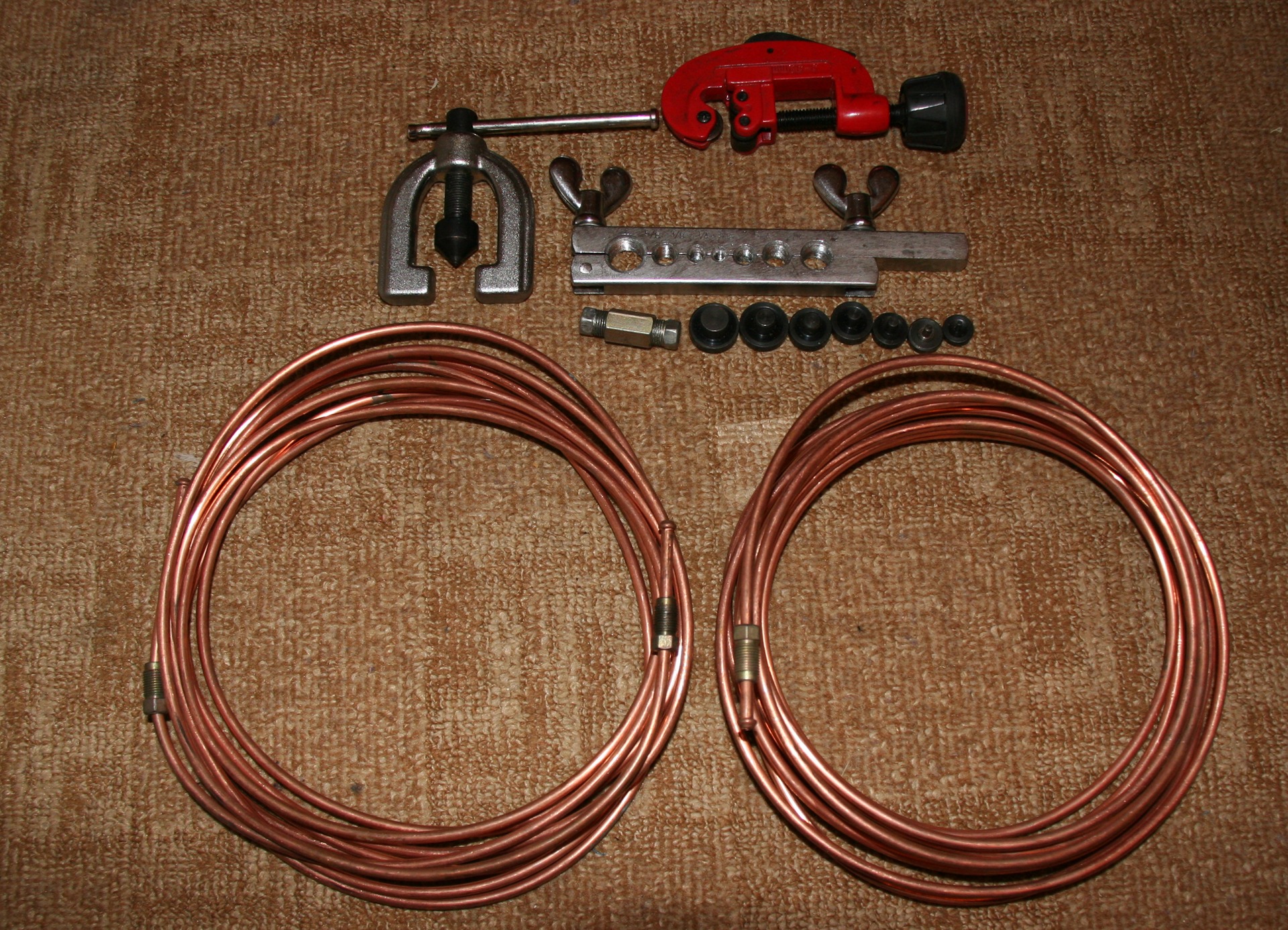

шланг обычное дело... а может манжета поршня.
если все-таки окажется трубка, меняй на медь. они у нас сгнивают в местах крепления к кузову через железные скобы.

Трубка медная 4,75
Набор Остальное в интернете...
