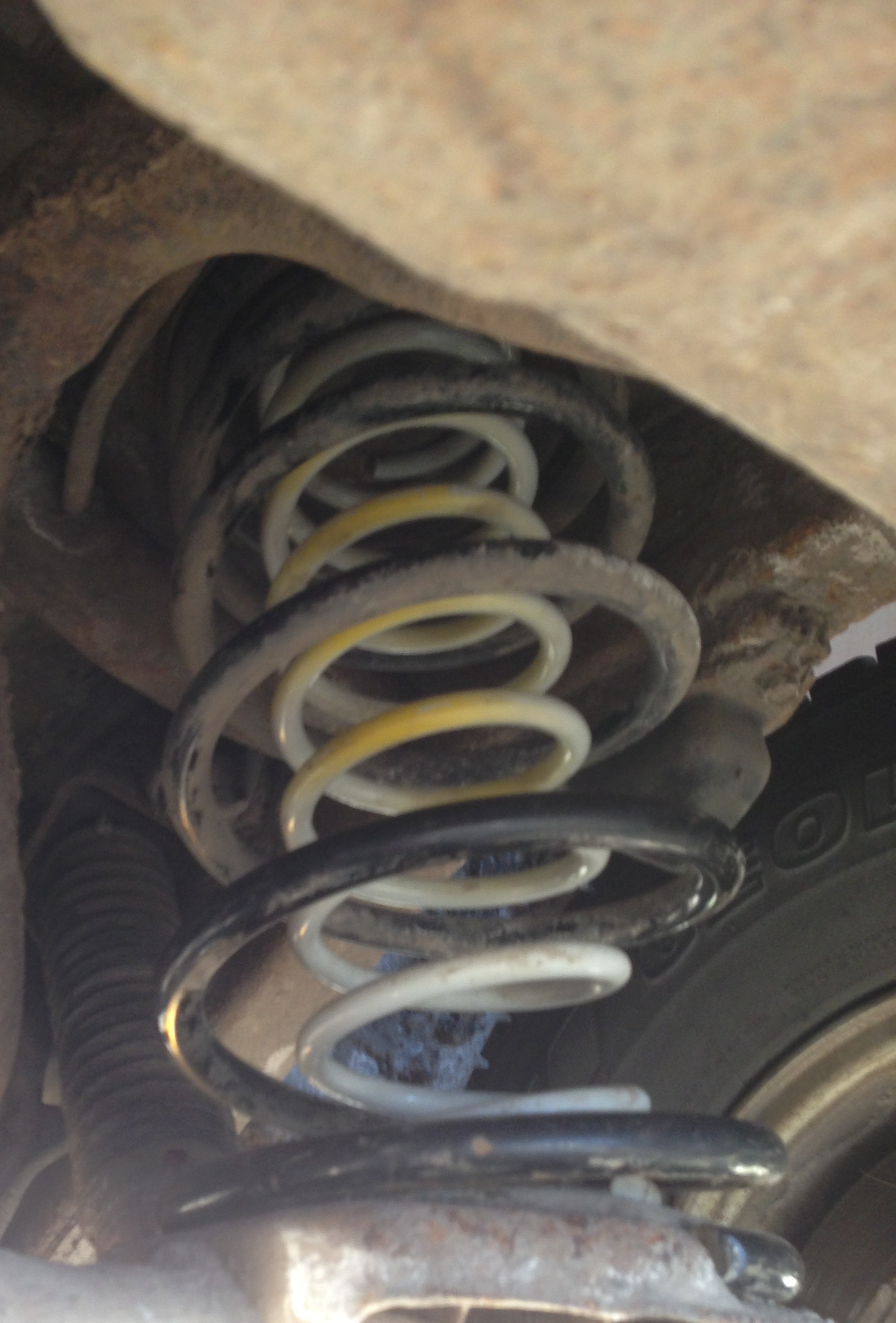

В общем пружины каябы хватило где то на 25 тыков, и они уже просели
(может прицеп помог им бысро склониться) и появились пробои подвески.
Долго не думая купил от оки 750 руб. И установил за 1 час
Итог зад задрался очень сильно
мне не понравилось, но думаю оковские сядут и очень быстро. Поезжу немного с груженным прицепом, если не сядуд то виток подрежу
Машина стала жесткой и не крениться
свои плюсы и минусы.

Для коротыша видимо многовато. Думаю, оковские не просядут, надеяться не надо. Подрежь.

Поддержу Михалыча, подрезай. У самого коротыш и я видел уже эту картину )))

Сегодня подрезал
2 часа назад!
Один виток отрезал получилось самое то! В меру жесткий, зад не сильно задран, машина перестала крениться (без подрезки был сильно задран и крайне жесткий). В общем после подрезки очень доволен
очень бюджетно и работает 100%
