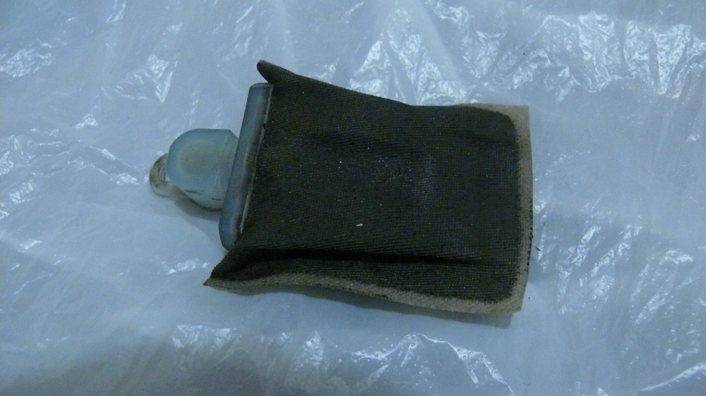

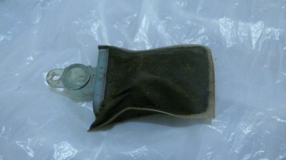

Последний штрих так сказать к букету.
При езде по трассе при тапке в пол на обгонах был слегка эффект как "захлебывалась". Я думал поначалу что выпуск с трещиной+лямба пудрят комповые мозги. Уже заменил выпуск и поставил новую лямбу. А тут морозы как раз у нас слегка были - эффект только усилился. Уже даже в городе - на обгон выходишь, тапка в пол, а он подрывает а потом чуть ли не заглохнуть пытается. И так и едет волнами то рывком вперед, то полный затуп. Обороты выше 3000 почти не поднять на ходу. Ну я подумал бензонасос опять издох. Тем более он свистит уже давно как ИЛ76 на взлете. Полез сегодня туда менять его. Достаю это дело. Всосало саму в себя, не просвечивается и почти не продувается ртом. Воняет - просто жуть как :=-O: .
Ну я же лез менять насос. Насосов было у меня 2. А сеточек ни одной - время к полуночи. Нашел свою же старую, которую поменяли уже просто потому что туда залезли. Помыл карбклинером и воткнул на место. Машина снова прет. Насос свистеть перестал. :*DRINK*:

во, поздравлямбы,а стакан пластиковый меняли?

нету у него стаканОв в баке

не знал, спс
