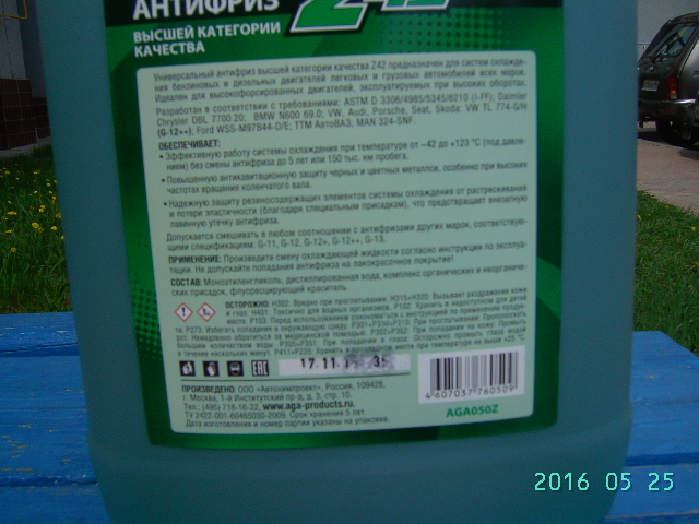

Изображение Вот здесь на наклейке Мицубишевского антифриза совершенно не двусмысленно понятно, что в его состав входит силикат и он не годится для алюминевых блоков для модельного ряда после 2011г. Следовательно это гибридный антифриз типа G11 и ещё так для сведения на досуге почитай материалы концерна BASF. В инете они есть и там написано, что в Glysantin G48 из минеральных добавок фосфаты и бораты не входят, входят только силикаты . Ещё раз повторяю G12 тоже невреден для наших авто, но не надо вводить людей в заблуждение оригинальный антифриз Мицу не является карбоксилатным G12 он гибридный G11 .

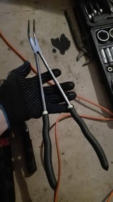

Купил вот такой, подойдет на 4м41?
