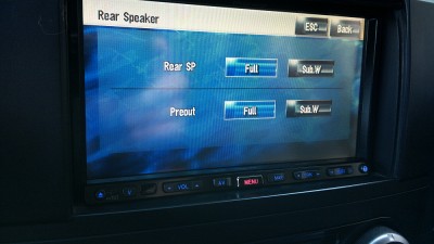

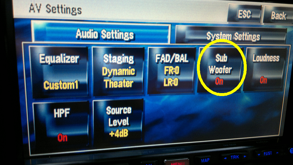

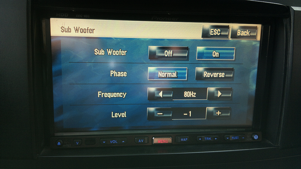

Андрей,у мне Pioneer стоит,дык тама есть отдельные настройки саба аж в двух меню Только по-ходу онЕ не задействованы и саб управляе только штатно с маленького пультика через центральный дисплей.BabyHummer A-328 писал(а):В общем, распросив с пристрастием продавцов ГУ(в т.ч и в Китае) я пришел к выводу, что ни одна из ГУ с Рокфордом нормально не мышится. Ни в одном из ГУ нет пункта в меню, который бы настраивал отдельно сабвуфер...
Не задавался,но нуно глянуть распиновку управления сабом и возможность подключения его к голове.

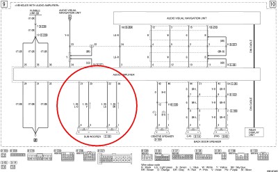

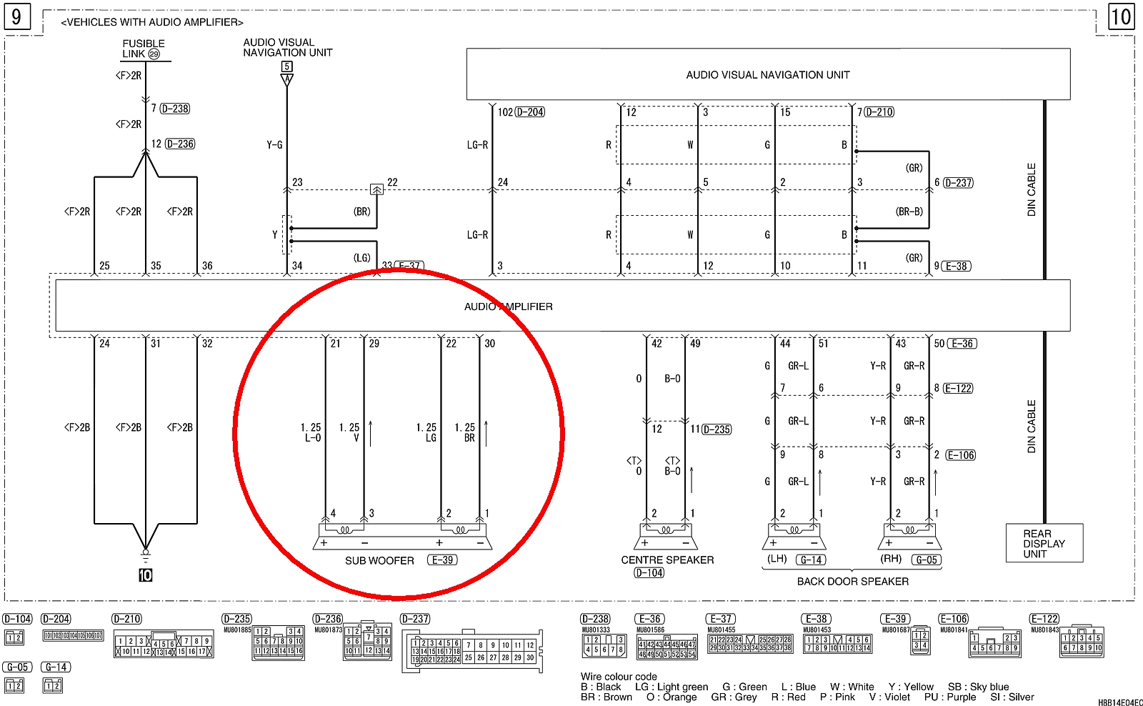

Глянул в схему.
Саб подключен к усилку,а усилок,как известно в жо габажнике. Перспектива тянуть провода для подключения к ГУ-не есть заманчивая веСчь,по крайне мере до тепла,точчно
Да и наслаждаться каким-то музыкальными изысками в дизле на ходу-это для избранных
