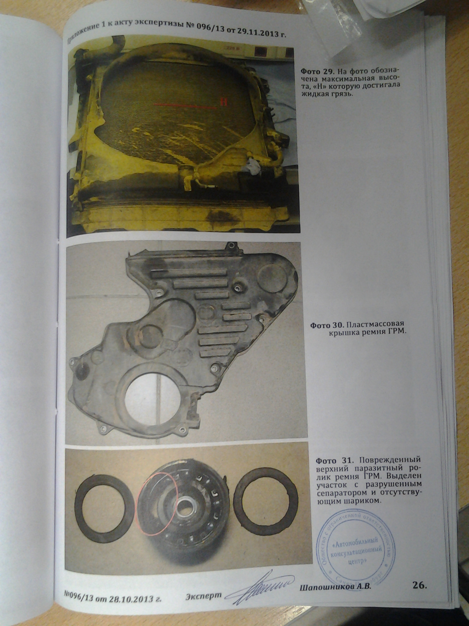

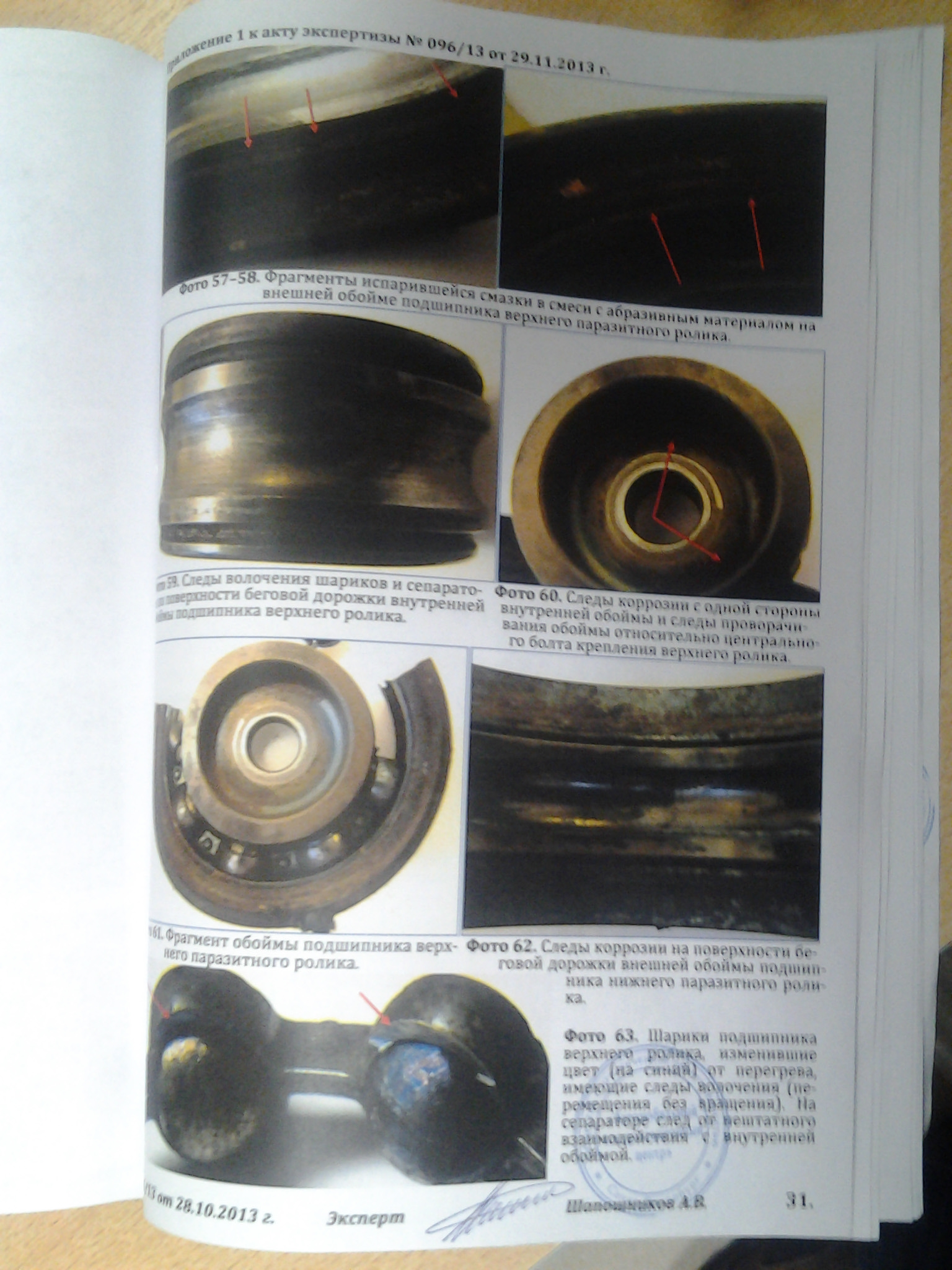

SNOOPER писал(а):Нет, это он открылся от температуры.
На днях должен быть ответ эксперта, посмотрим как будут отмазываться, что придумают :)
Расскажи как это происходило? Были симптомы?

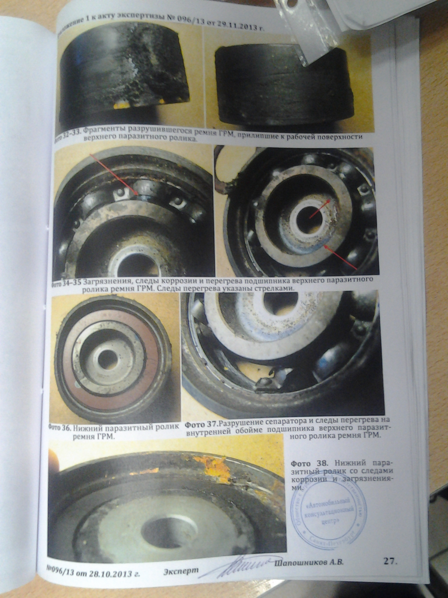

На фотографии не видно кто изготовитель подшипника.
Сообщения: 57490
Поблагодарили: 4803 раза
Re: Очень странная ситуация, прошу совета.

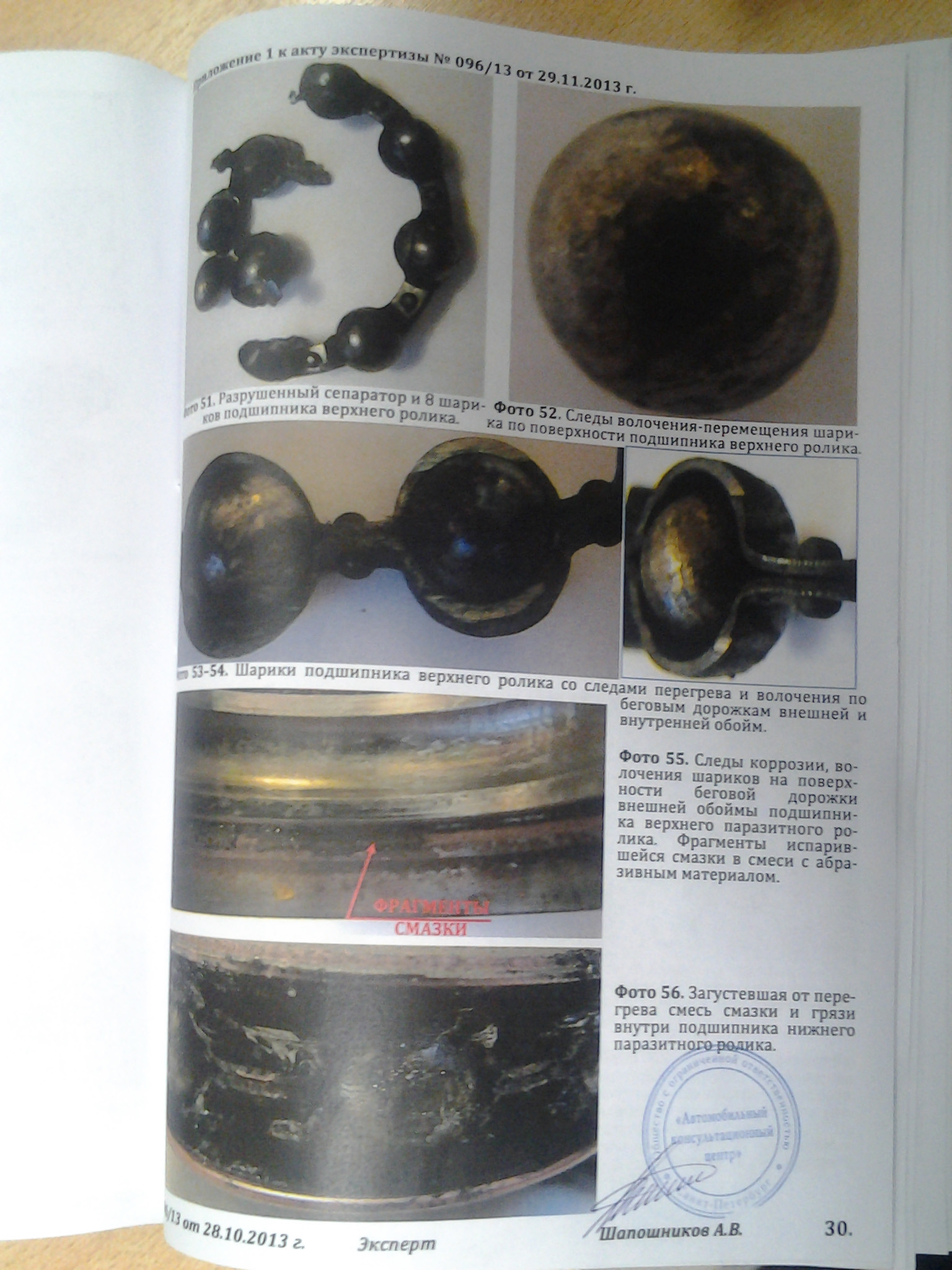

Зашумел, задымил, заглушить не успели :(
Заглох сам с ХХ.
Производитель NTN как и другой ролик, на фотке видно.

SNOOPER писал(а):Зашумел, задымил, заглушить не успели :(
Заглох сам с ХХ.

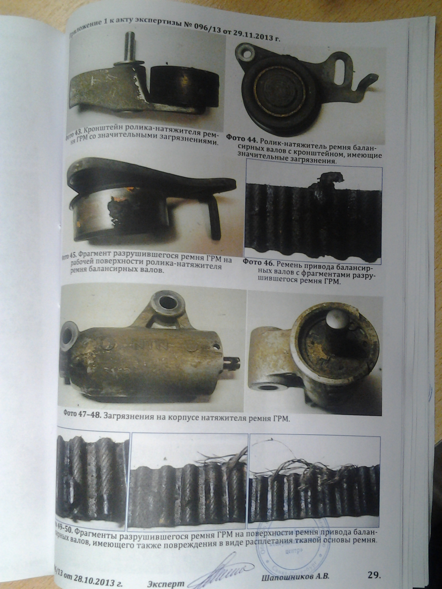

Слабо он нагревался... Посмотри на родную краску на центральном крепежном винте этого подшипника! Она даже цвет не изменила.
Если я не ошибаюсь, это случилось с L200 на пробеге 17 000 км.?
Мне на схожем пробеге заменили выжимной подшипник....

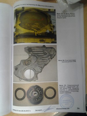

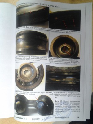

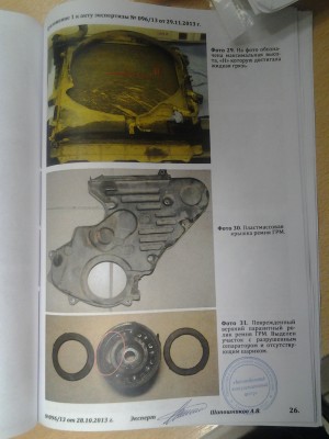

Re: Галант-Авто. Или L200 не внедорожник второй случай. Сис
Первую экспертизу притянули за уши.
Читайте наслаждайтесь :)
Сообщения: 57490
Продолжение
Сообщения: 57490
Продолжение
Сообщения: 57490
Продолжение
Сообщения: 57490

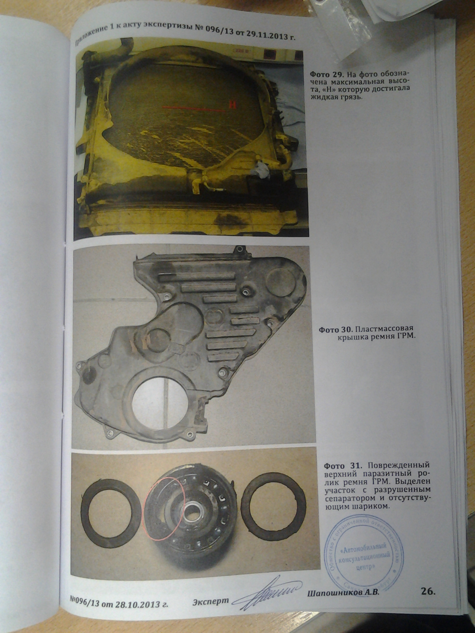

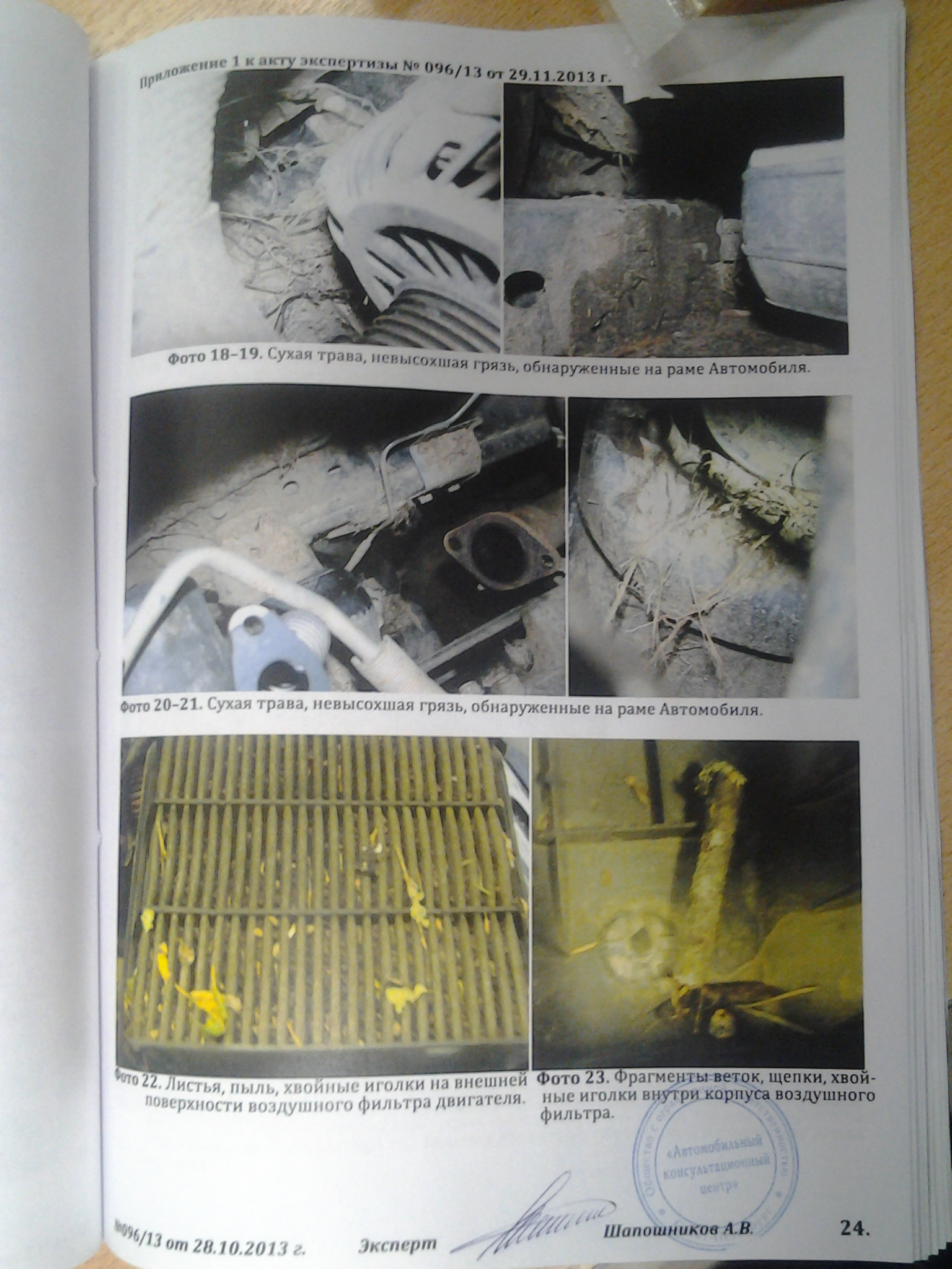

Хочу добавить. Эксперт явно прикормленный. Этот бред буду оспаривать в суде. Косяков и истинных перлов хоть отбавляй. Причём абсолютное не знание предмета.

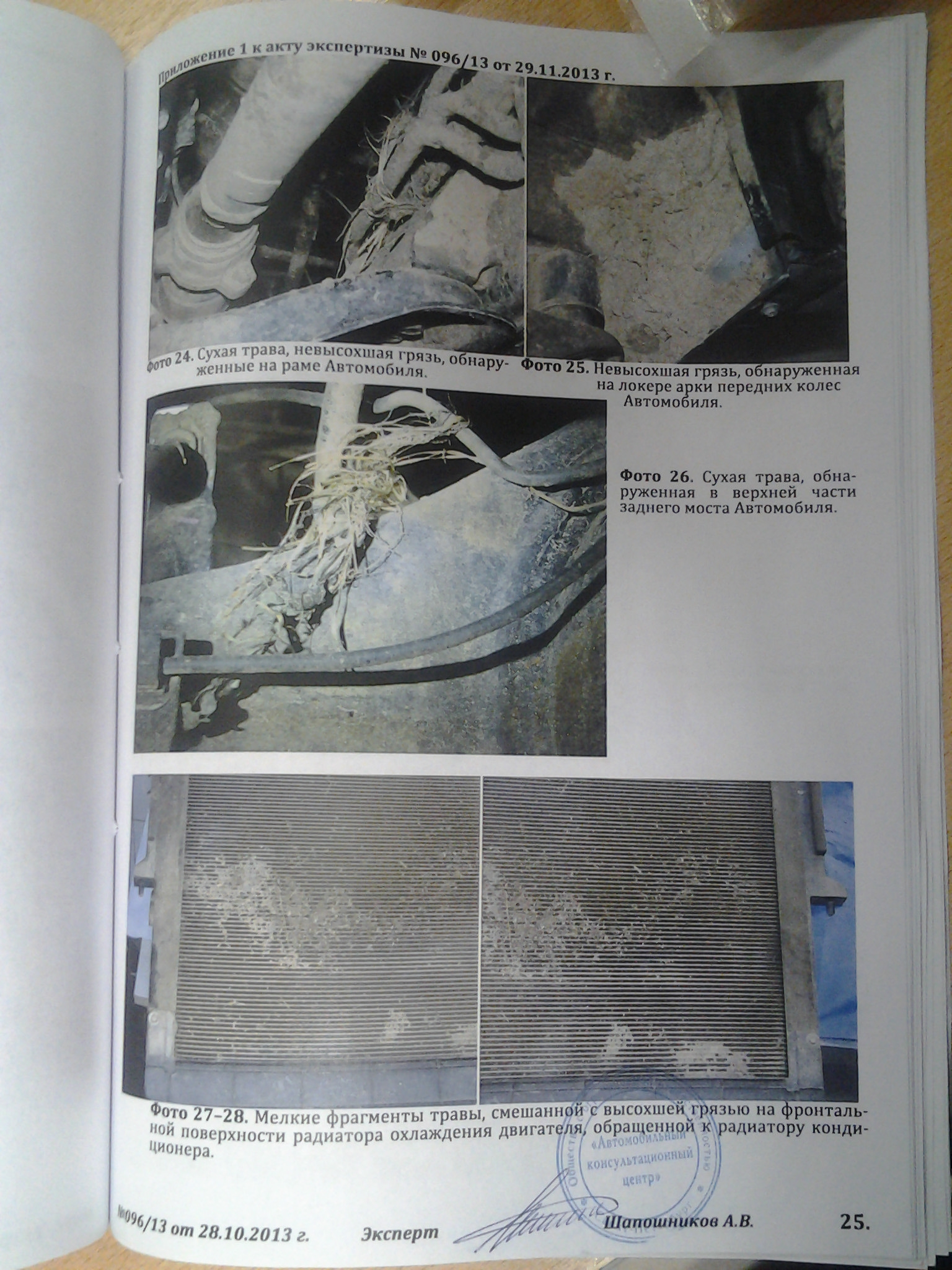

Сообщение kyzya11 »
мда...
сухая трава на раме....

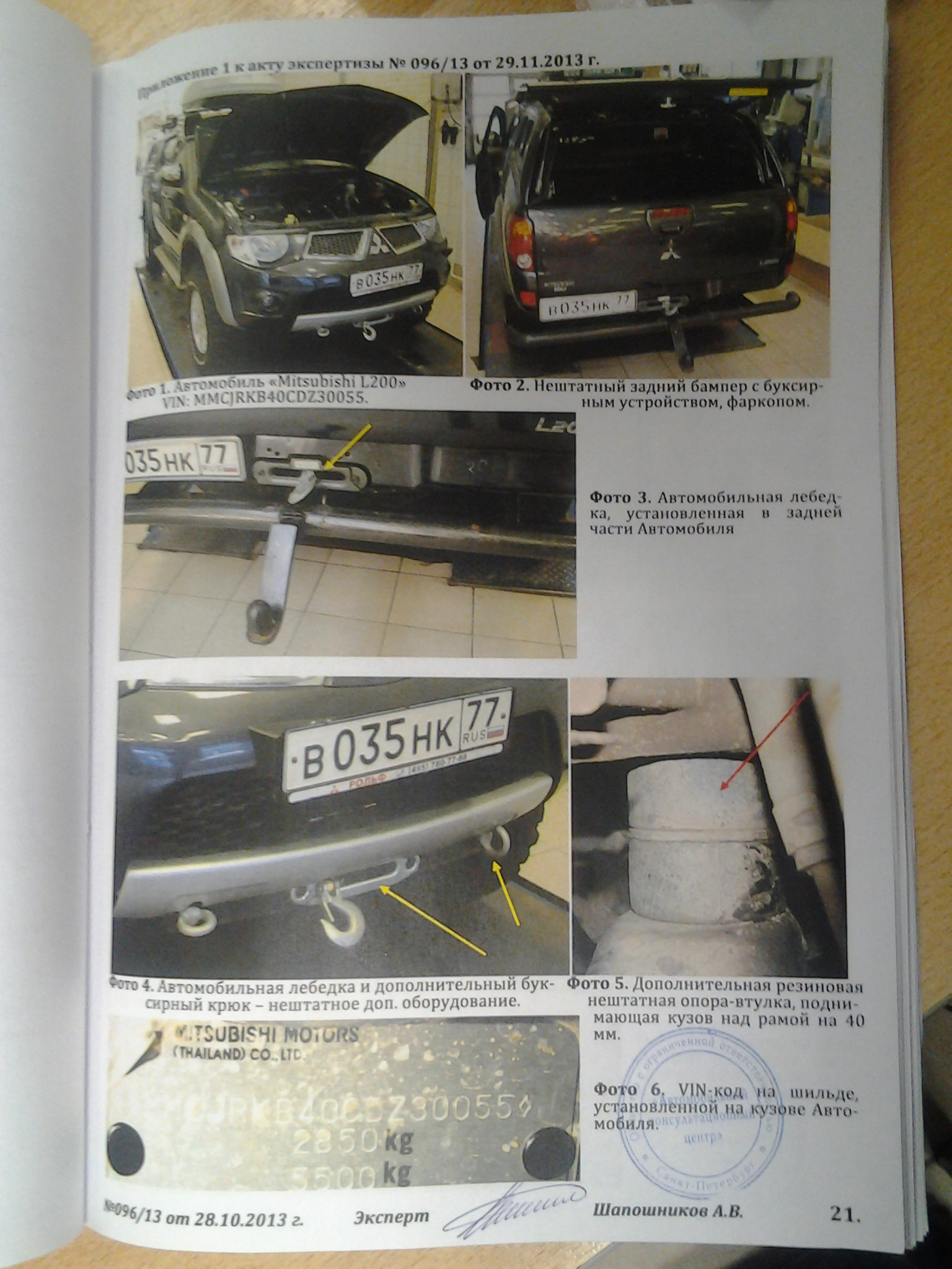

Краткое резюме прочитаного. владелец сам виноват, афто по гавну по капот ездило

Dimix писал(а):Краткое резюме прочитаного. владелец сам виноват, афто по гавну по капот ездило
А разве где то запрещено?
Я не нашол :)

Почему не обвинили владельца в заливании водой цилиндров - там же ржавчина :=-O:
Ни где не сказано про высоту верхнего ролика от земли..........а высота воды с грязью везде указана :*WALL*:
Да, почему салон не исследовали на предмет затопления????? Или всё, кроме закрытых подшипников герметично????

Чистоту радиатора не оценили

оценили :)радиатор кондея упоминается
