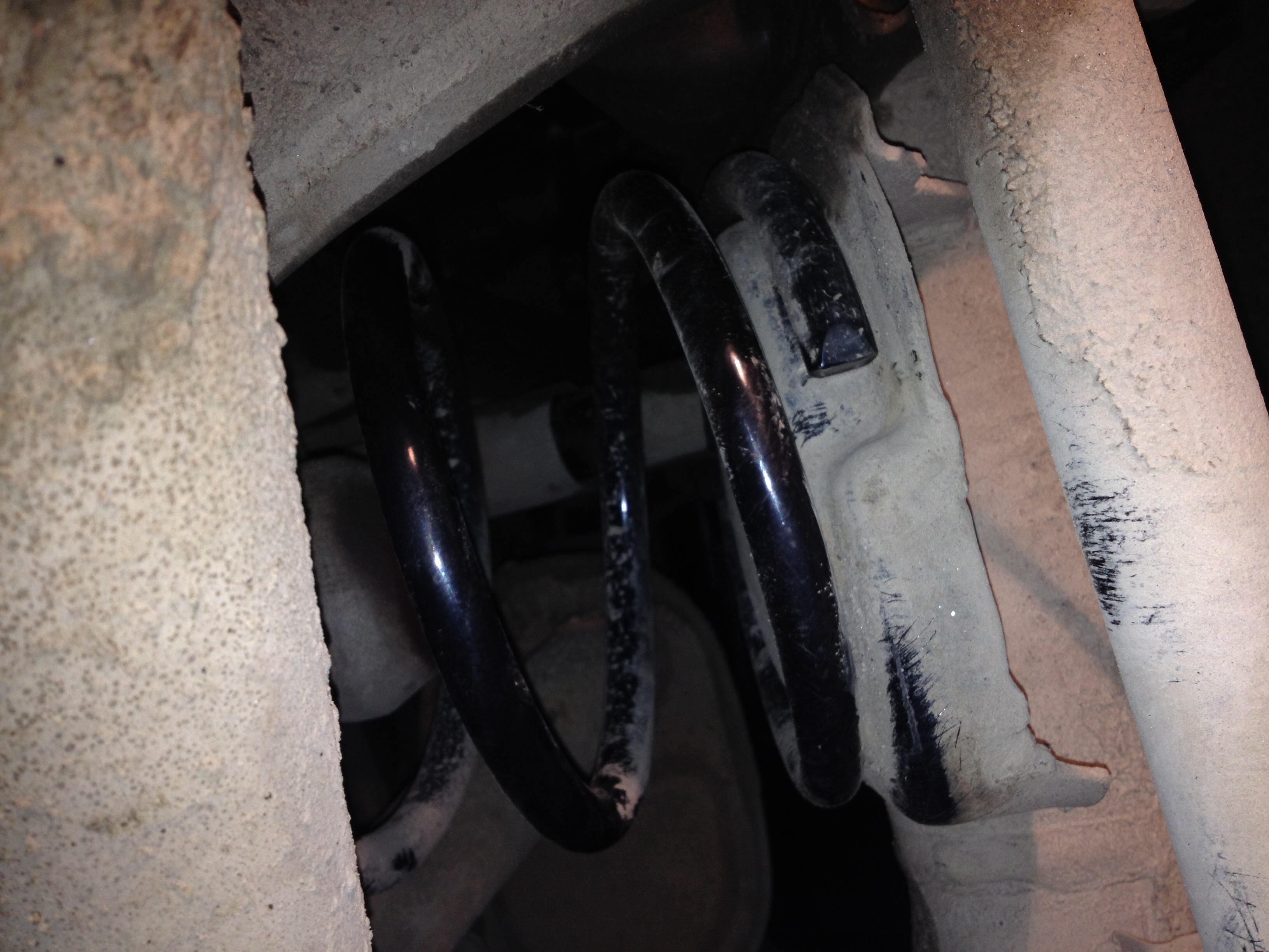

Свят писал(а):Так не страшно, лиж бы в раскоряку на чашку торец прутка не залазил.
Скорей всего ввел в заблуждение, внишней чашке сидит полным витком, просто не доходит около 15 мм до вертикального отца этой чашки... Которая как буква L.
Надо провернуть?

Ну вот как то так, домкратом поднял, провернуть не смог ;(
