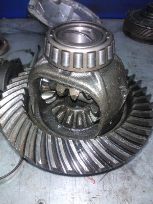

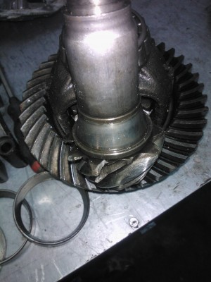

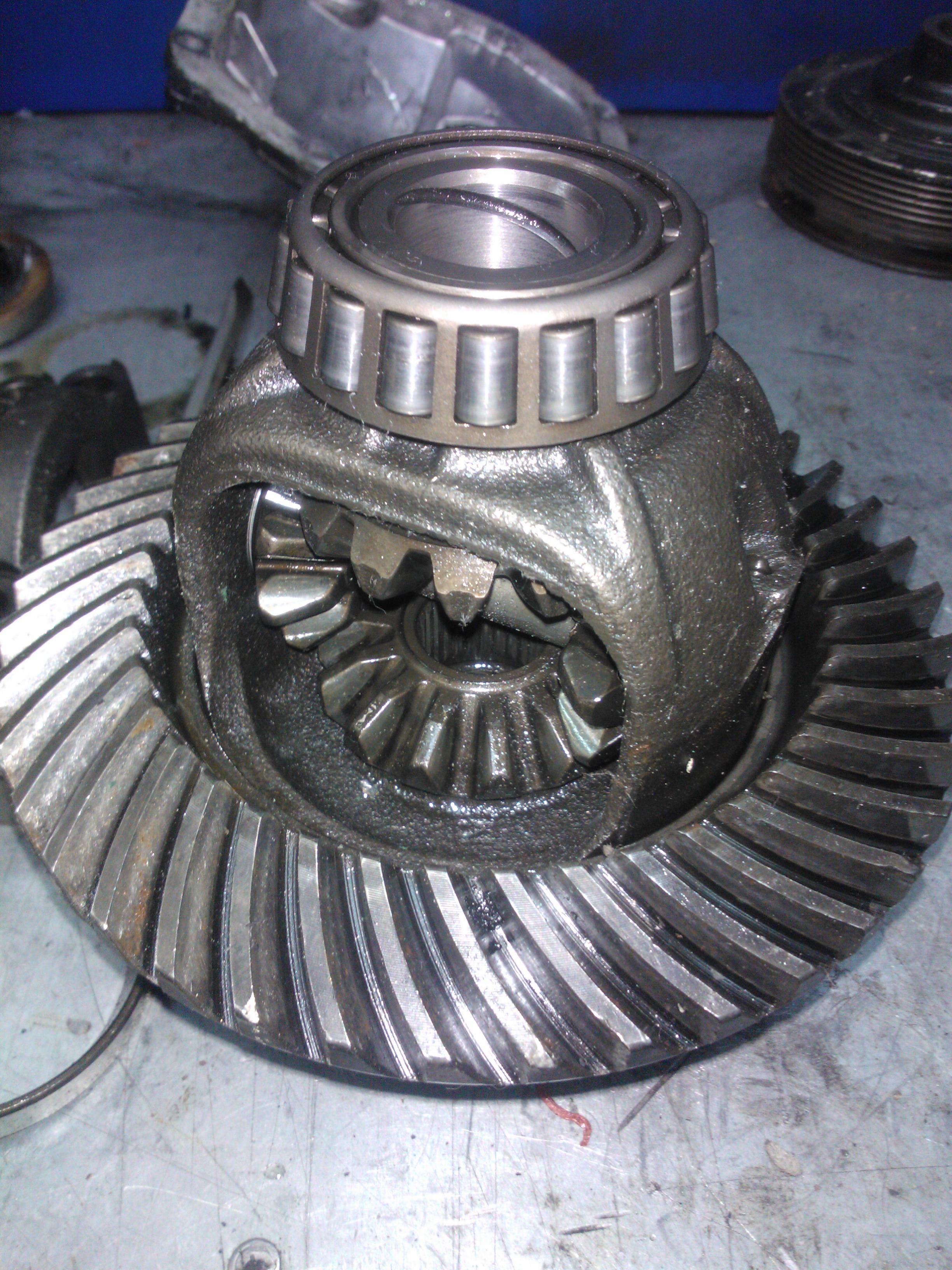

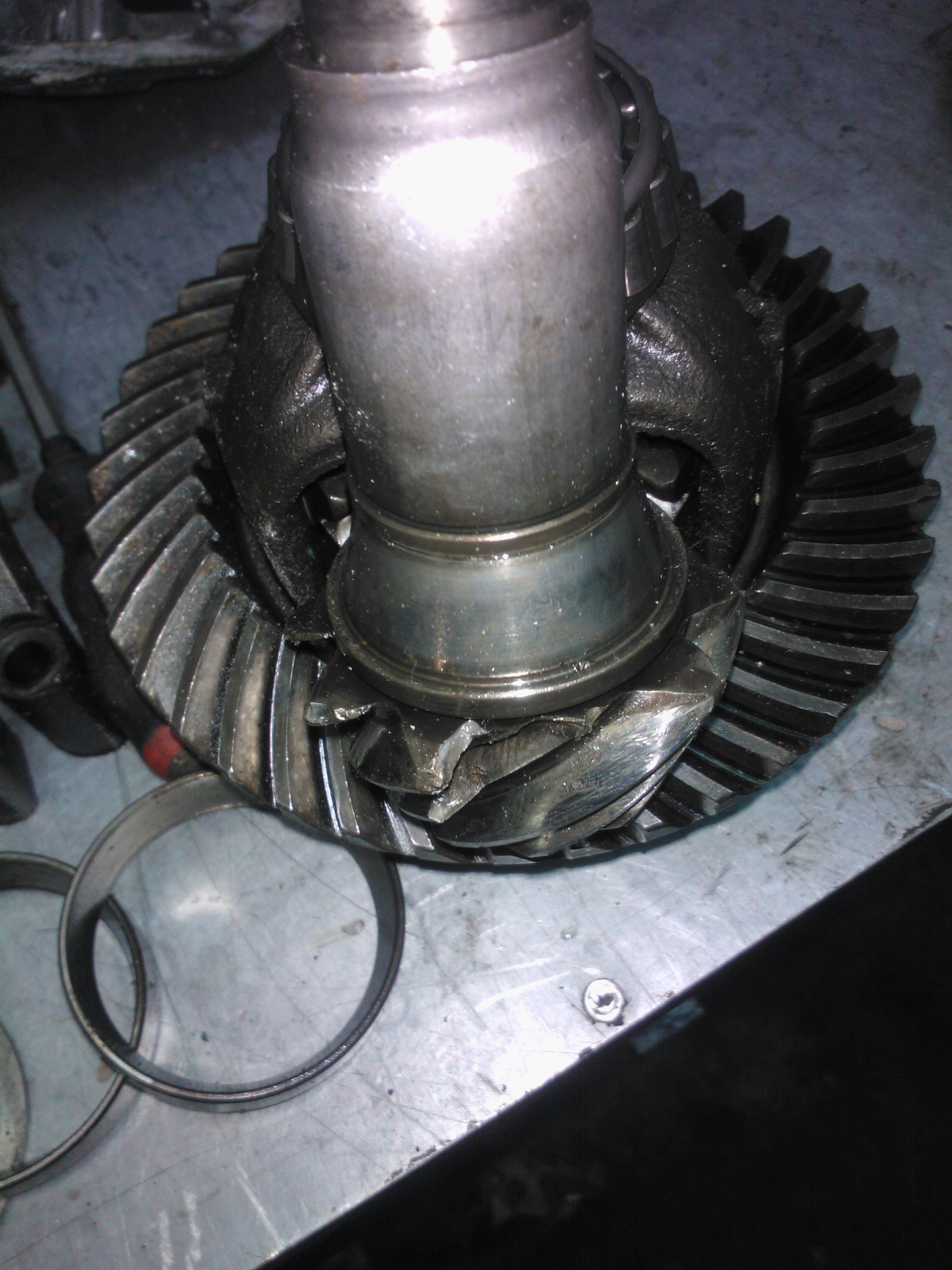

GR_V писал(а):но если найду образцы родных дифов закажу изготовление блокировки по чертежам.
Есть передний диф от Эльки 8го года с ГП4.2
Марковку с опорным размолотило, зато диф живой.
На 100% не готов сказать, но 95- к нам подойдёт
+7921 030четыре030 Святослав

Сообщение МШУ »
Cвят,а что за хрень на морковке,выше внутренней обоймы подша? Коллапсер /распорная втулка? Хороший размерчик :)

Сообщение Свят »
Да,такая вот распорная втулка :) уже знаешь, куда ее втулить кроме редуктора можно? ::-D:

Да неееа, ::-D: я к тому,что на цельных мостах коллапсер не больше 50 мм ))))))))

Сообщение GR_V »
Свят писал(а): Есть передний диф от Эльки 8го года с ГП4.2
Вот это хорошая новость!
Как бы заполучить этот образец дифа?
По хорошему бы еще образец шлицевой полуоси, если есть у кого поломанные.
Предполагаю что в переднем мосту дифы будут одинаковые под любое передаточное ГП.
По идее так и есть. На этот диф можно поставить ГП от Спорта ОЛД 4.6, соответственно и к нам.
Не понял зачем шлицы привода, если они есть в дифе. Если только удостоверится на 100%, что именно к этому дифу подойдут привода НМПС?

Свят писал(а): По идее так и есть. На этот диф можно поставить ГП от Спорта ОЛД 4.6, соответственно и к нам.
Не от Спорта, а от Трёшки V68 V78
Ну а шестерёнки диффа и естественно шлицы шли на практически всю грядку митцу. Начиная с двойки и заканчивая четвёркой. :)
