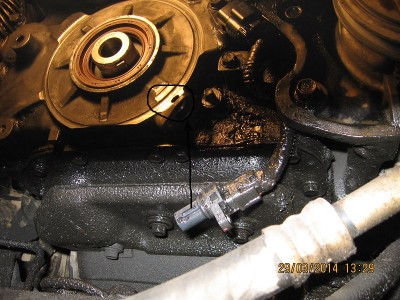

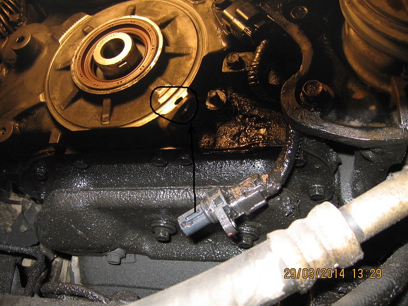

megranny писал(а):Дык могет как у мне протерло прилив,где датчик снизу стоит?
Разобрали. Крышку ГРМ конечно тоже потерло, но течет, действительно из этого самого прилива датчика. Выкрутили его, обезжирили, 5 мм дырка. Ждем аргонщика, чтоб заварить его не снимая крышки. Сказал, чтоб бобышку тут побольше наварили, на "всякий случай". Шкив сам развалился на две части, как тока сняли ремни. Во, дела! :*CRAZY*: Попробую фоткнуть, если без меня не успеют собрать.

У мне-то дырточка совсем малёхонькая была.Я изнутри силиконовым герметиком,а снаружи хээс.Я ещё сначала думал про колечко датчика,когда протира не обнаружил.Заказал даже.Но поставил друегое,ибо это заказанное приехало недели через три после сборки.

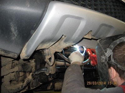

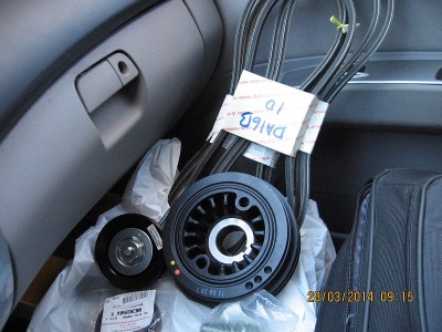

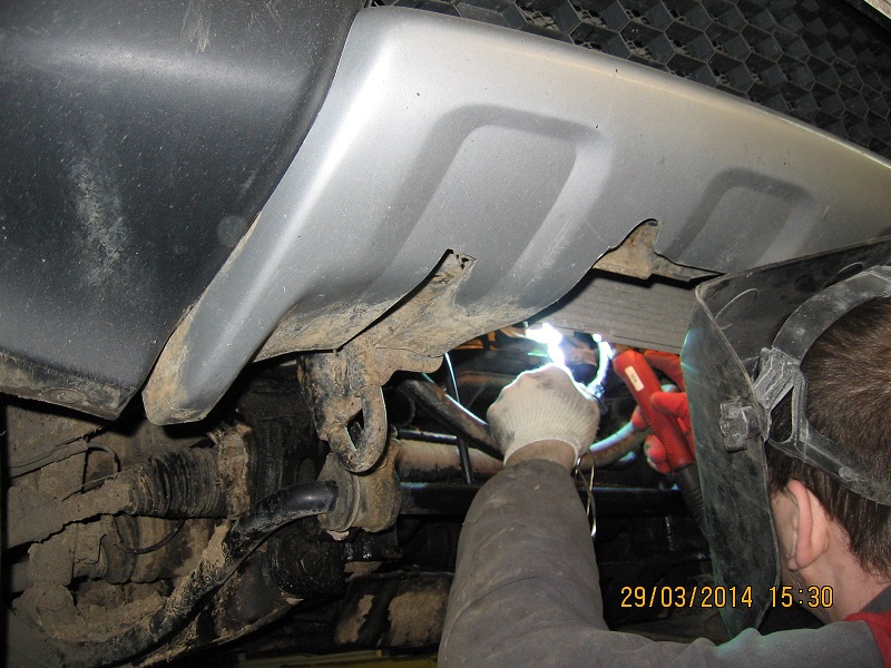

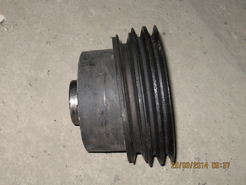

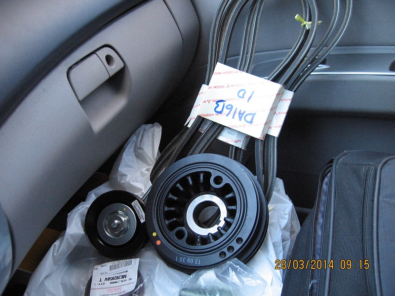

Собственно сам ремонт, этого самого слабого места. Так сказать, отделался легким испугом. Еще б чуть- чуть и крышка (лобовина) под замену. Ясно виден "золотой круг" от шкива на крышке.
10 тыщ - расходники, 5 тыщ. работа. Москва, ЦАО, ул. Рабочая
Прободение гнезда датчика от развалившегося шкива
Так выглядит "мадэ ин япон" сам шкив. И это после 60 тыщ. пробега. Позор Японцам!
Лечение на месте аргонной сваркой
Теперь надо возить в багажнике "новые расходники"
Последний раз редактировалось Gennka 29 мар 2014, 21:02, всего редактировалось 2 раза.
Попутного ветра -всем нам!

М-мм-да-а-а! Японцы ужо давно не те... ::'(:
Рекламный слоган "надежно" пора бы сменить на чё-нить менее пафосное...
По надежности могу сравнить с моими ВАЗ-21099 и ВАЗ-21083, только у ВАЗа до 70 тысяч проблем практически не было. Так, мелочевка. Да и ржа на кузове не вылазила. А ЛКП было "дубовое" просто, при том что с ведра мылись.
Не те уже иномарки, не те...

megranny писал(а):Геннадий,всё примерно,как и у мне.Только у тебе уж совсем сполз,видимо в энэмпээсе расстояние до крыльчатки боле,чем в четвёрке.А ты болт крепления ролика кондея заменил?Я не смог,ибо для этого пришлось бы отдавать или ваще сымать компрессор,по друегому никак не получилося.Хотя в спорте могет иначе всё.
Нет, болт старый оставили. Че ему будет? Можно даже и ролик было старый оставить, износа ни какого на 90 тыщ. но раз уж купил..... А вот по шкиву, чтоб продлить ему жизнь, надо бы выработать некоторые рекомендации. А пока мои, чего я не буду больше делать:
1. Зимой, с утра, не включать ни какую электронагрузку (поджопник, отопитель, подогрев заднего стекла и пр.) до тех пор как движок не прогреется. Свист ремней слышен чаще всего зимой (начинается), прогреется- свист исчезает.
2. При все чаще заметном сомптоме свиста ремней- менять их нахрен. Пытыться подтянуть "муде к бороде", как правило, ничего не дает. Не знаю, как у вас, а я в этом убедился. Только вред.
3. Когда опять, с новым шкивом подберусь к 60 тыщ. куплю и буду возить в багажнике. При малейшем постороннем звуке, со стороны крыльчатки (карлсона)- безжалостно, под замену.
Всем настоятельно советую, коль уж дошло до "ремонта", хоть на старой крышке, хоть на новой, наварить аргоном пару бобышек, выше штатных, штоб быстрей начинающий разваливаться шкив обнаружить и предохранить крышку и прилив датчика. Иначе весь передок движка будет в моторном масле, как в "репка в шоколаде" (баунти).
У кого есть еще какие мысли- дополняйте.
