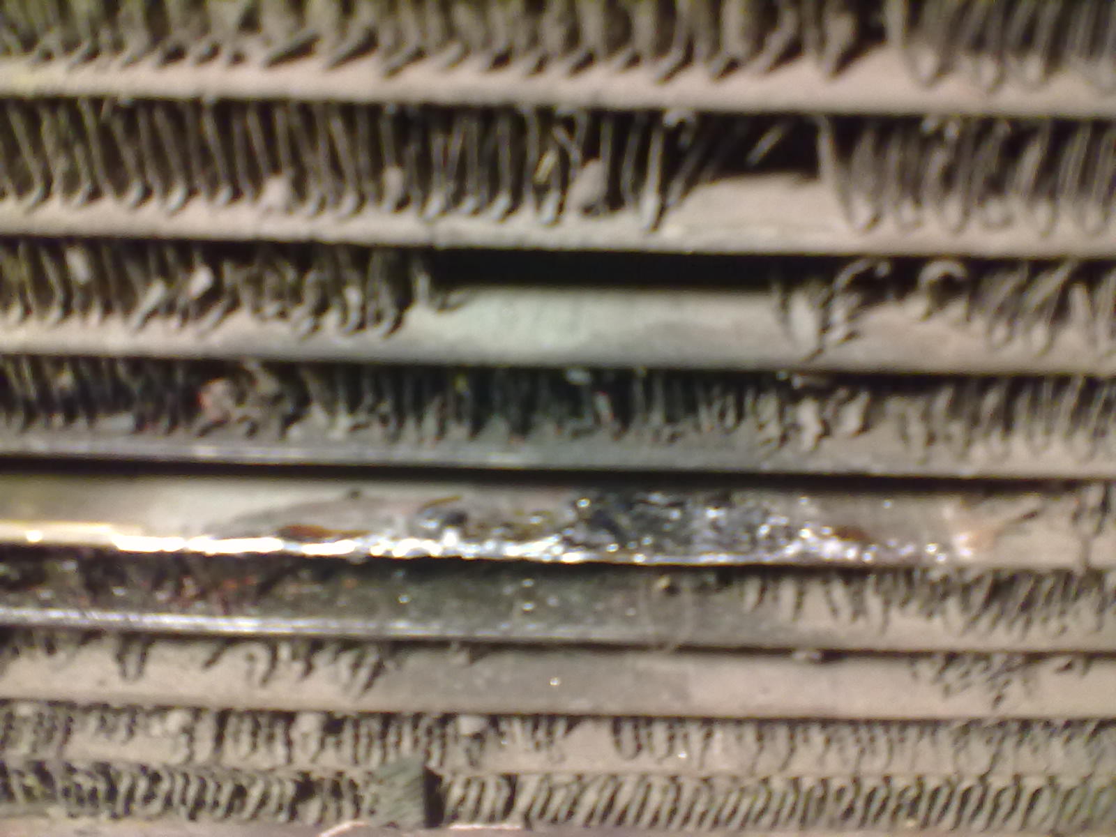

А я два дня радиатор лечил, одна трубка потекла, зараза. Пайка + эпоксидка помогли.

А я решил не заморачиваться-купил от Галлопера.Сборщик писал(а):Жаль, что не разборный.

А номерок не подскажешь?trial69 писал(а):А я решил не заморачиваться-купил от Галлопера.Сборщик писал(а):Жаль, что не разборный.

Ой!Попутал)))))))Радиатор брал тутСборщик писал(а): А номерок не подскажешь?
http://www.exist.ru/price.aspx?pcode=3730002049
