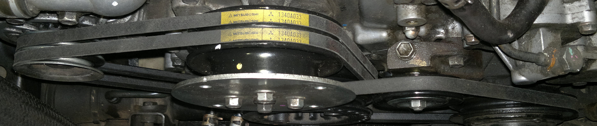

P.S.Ремни по-ходу тоже своЁй жизнью живут каждый.
Поставил я их вот так
А посмотрел сейчас,чекухи на противоположных полюсах.
Т.е. длина каждого на каки-то наномикроны отлична от соседа,что тоже не может не сказаться на напруге (несколько нановольт :mrgreen: )
I made in Japan
