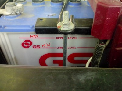

Сегодня в очередной раз долил в каждый акум по 1,5л воды. Ранее доливал по 1,5 и по 1л...

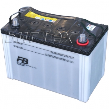

X-Ray, это вот эти?X-Ray писал(а):Поставил Furkawa 90D26L. Ёмкость 73 А/ч, при этом легче штатных. Заводится с полоборота... песня.
http://akbauto.ru/index.php?productID=982

Батареи эти хорошие, а вот ручка, уж извините, гавнецо - лопается на морозе. Так что при съеме или установке АКБ будьте аккуратнее!

Ну дык штатные и такой не имеют - справляемся ведь. Откусить их сразу и всё.Alex ATC писал(а):Батареи эти хорошие, а вот ручка, ....

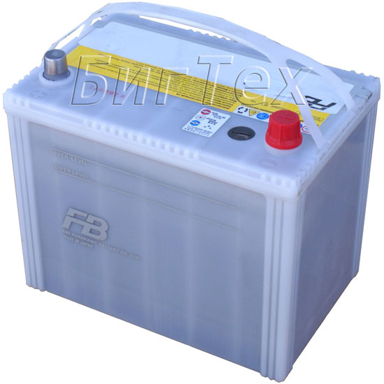

Ага, они. Ручка мешает при установке клемм (мешает защитным колпачкам), надо её прижимать как следует, чтобы встали на место. Но встают.

У тебя 90??? Скорее всего у тебя вот этиX-Ray писал(а):Ага, они. Ручка мешает при установке клемм (мешает защитным колпачкам), надо её прижимать как следует, чтобы встали на место. Но встают.
http://www.bigteh.ru/product/1503/

Я ручки вообще снял.прикрутил акб и засунул их в пластмассовый короб рядом с акб.http://www.bigteh.ru/product/akkumuljat ... l-73-ach-/X-Ray писал(а):Ага, они. Ручка мешает при установке клемм (мешает защитным колпачкам), надо её прижимать как следует, чтобы встали на место. Но встают.

Помню, для батареи без ручек делал что-то вроде "авоськи" для снятия и переноски. Брались обрезки ленты для стяжки груза и сшивались 2 кольца, опоясывающих батарею снизу вверх и соответственно поперек и одно кольцо вдоль. Внизу продольное кольцо сшивалось с поперечными без запаса, а вверху, между поперечными кольцами делалась ручка подлиннее, что позволяло потом засунуть батарею внутрь сей "подвесной системы". Шил эти капроновые ленты капроновой же нитью чтобы не гнили. Вынимать и засовывать "безручечную" АКБ с помощью этой системы в разы удобнее. Ленты эти не толстые и креплению батареи не мешали.

Вчера снял оба, долил в каждую банку в среднем по 0,2 л., чтобы вывести все в Upper Level, померял после плотность. Ареометр показал катастрофически низкие показатели, при том, что вольтметр показал 13, 1 вольт в каждом. Короче пробки снял, 2 зарядника, в автомат их на 2 ампера на ночь. Левый аккум. сперва булькал активнее правого, теперь вот зарядники показывают 0,3 - 0.4 ампера оба, подожду до вечера, чтобы ровно сутки получилось, далее померяю плотность - отчитаюсь. Нагрузочная вилка тоже имеется. Посмотрим, что со штатными аккумами после 3 лет эксплуатации и пробеге за 100
