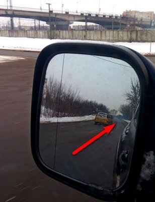

Непопаджеро
Сегодня на полупрогретом двигателе со снятым штекером дроссельной заслонки ,дыма не увидел. Штекер дросселя вставил - дым при разгоне появился.
Таким образом причина - закрытая дроссельная заслонка во время прогрева при заглушенном ЕГР.
Прошлой зимой дыма не было, потому что в моем моторе ЕГР был не заглушен.
Теперь два вопроса:
1 есть ли владельцы 4м41 у которых ЕГР заглушен, но не дымит вообще?
2 что кроме снятой фишки поможет убрать дым(приоткрыть заслонку)?
Я так понимаю, что в моем моторе это из-за маслосъемных колпачков:
При открытой ДЗ в коллекторе избыточное давление(из-за турбины) и маслице не стекает по штокам клапанов в цилиндры.
Но, при прогреве, ДЗ прикрывается настолько, что создается разрежение в коллекторе и через задубевшие колпачки масло затягивается в цилиндры. Дымит.
Т.к. процесс довольно кратковременный(прогрев), по уровню масла это не заметно. А вот внешне - выхлоп похож на ушатанный камаз...
дымит
дымит
