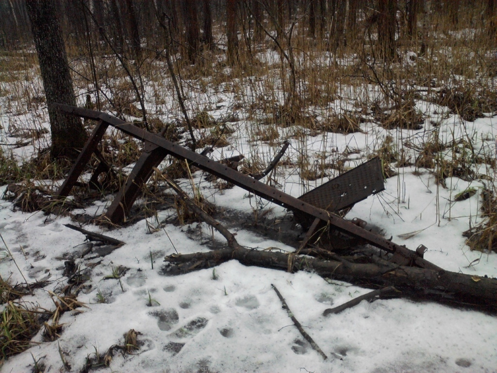

п.с на фото рама от полуторки -70лет однако

витал71 писал(а):п.с на фото рама от полуторки -70лет однако
1. там металл толще раза в 2 как минимум, ибо у страны советов не было проблем ни с ним, ни с рабочей силой и мощностями, чтоб его согнуть. Была проблема с гибкой тонкого (кузовного) металла - т.к. там технологическая точность нужна.
2. Этот металл не видел даже соли, не говоря уж про реагенты.
3. Лонжероны и поперечины рамы - в сечении не короб, а швеллер, что огромный плюс. Наши рамы, не будь коробами и трубами - читай складом дорожной грязи, пропитанной катализаторами коррозии - все было бы не так плачевно.
