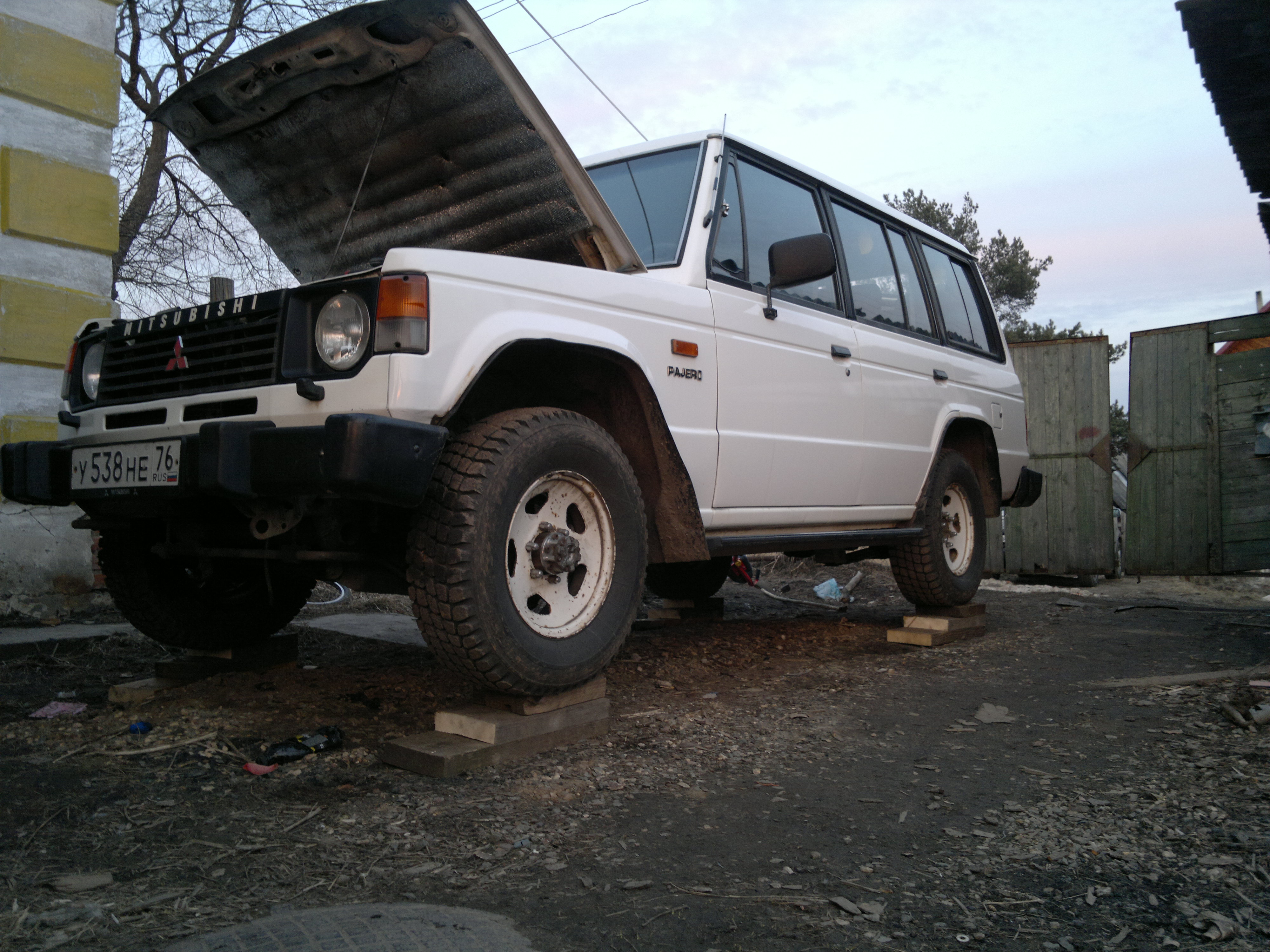

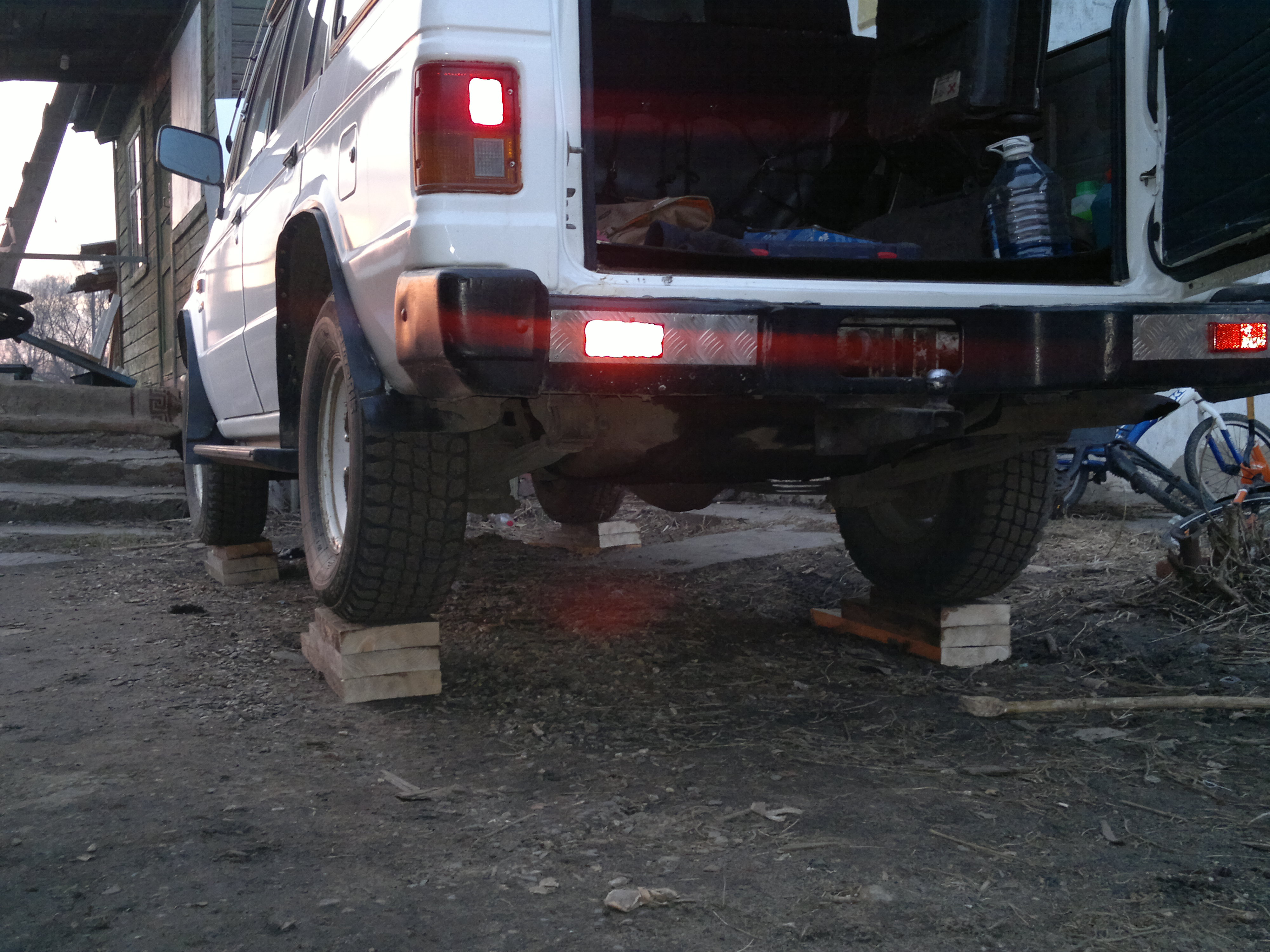

Пропали задние тормоза. Сгнили трубки.
Заглушил. Поездил недельку. Плохо без задних... ::-D:
Срезал с донора аккуратно трубки. Они оказались медные. :*DANCE*:
Сгородил эстакадку на 15см. Поменял магистральные трубки. Примерно по часу ушло на откручивание
закисших штуцеров в неудобных местах аккуратно чтоб ничего лишнего не сломать.
Прокачал. Пропали все тормоза! :]:-O:
Хвала форуму! Вычитал, что нужно прокачать колдун.
Помогло, но главный немного перепускает похоже. Буду заказывать ремкомплект, чтоб был наготове. :)
Тормоза теперь есть все. Так комфортнее. :)
Подъемник импровизированный.

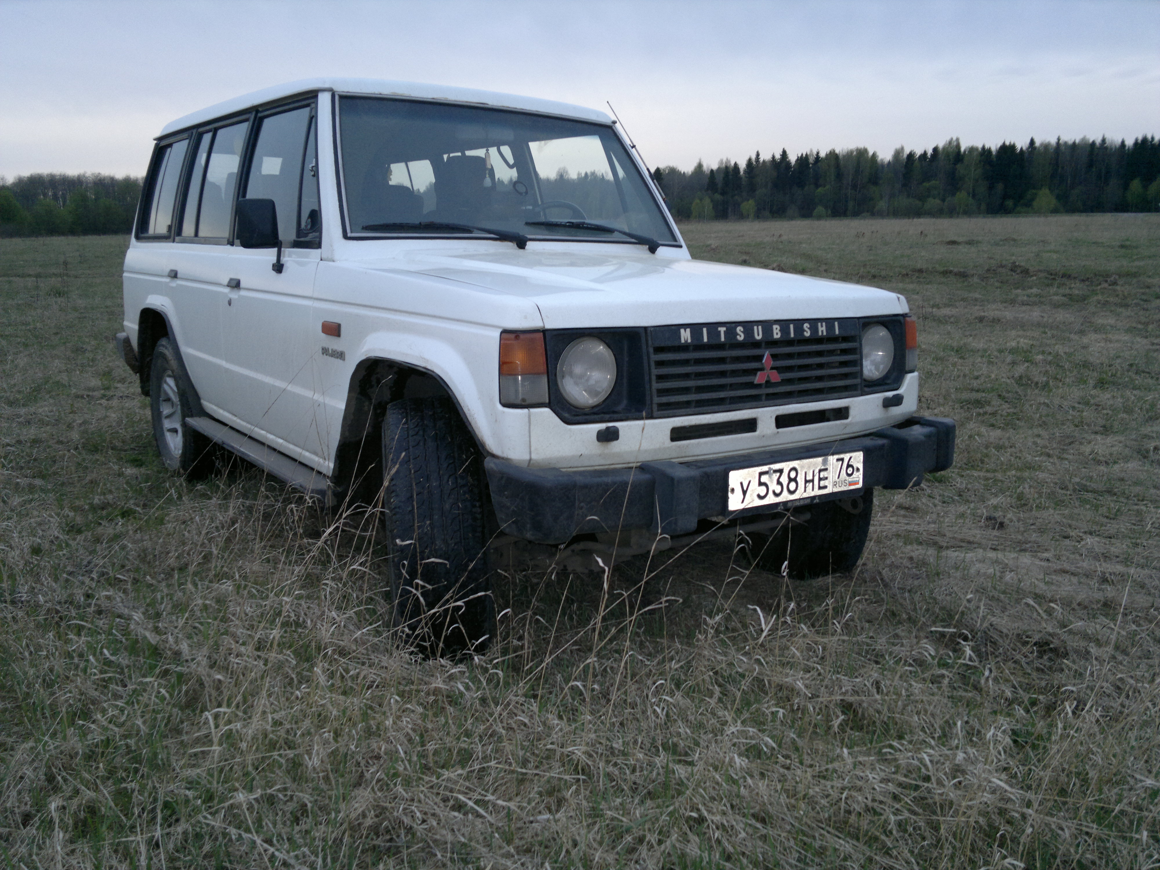

На природу!

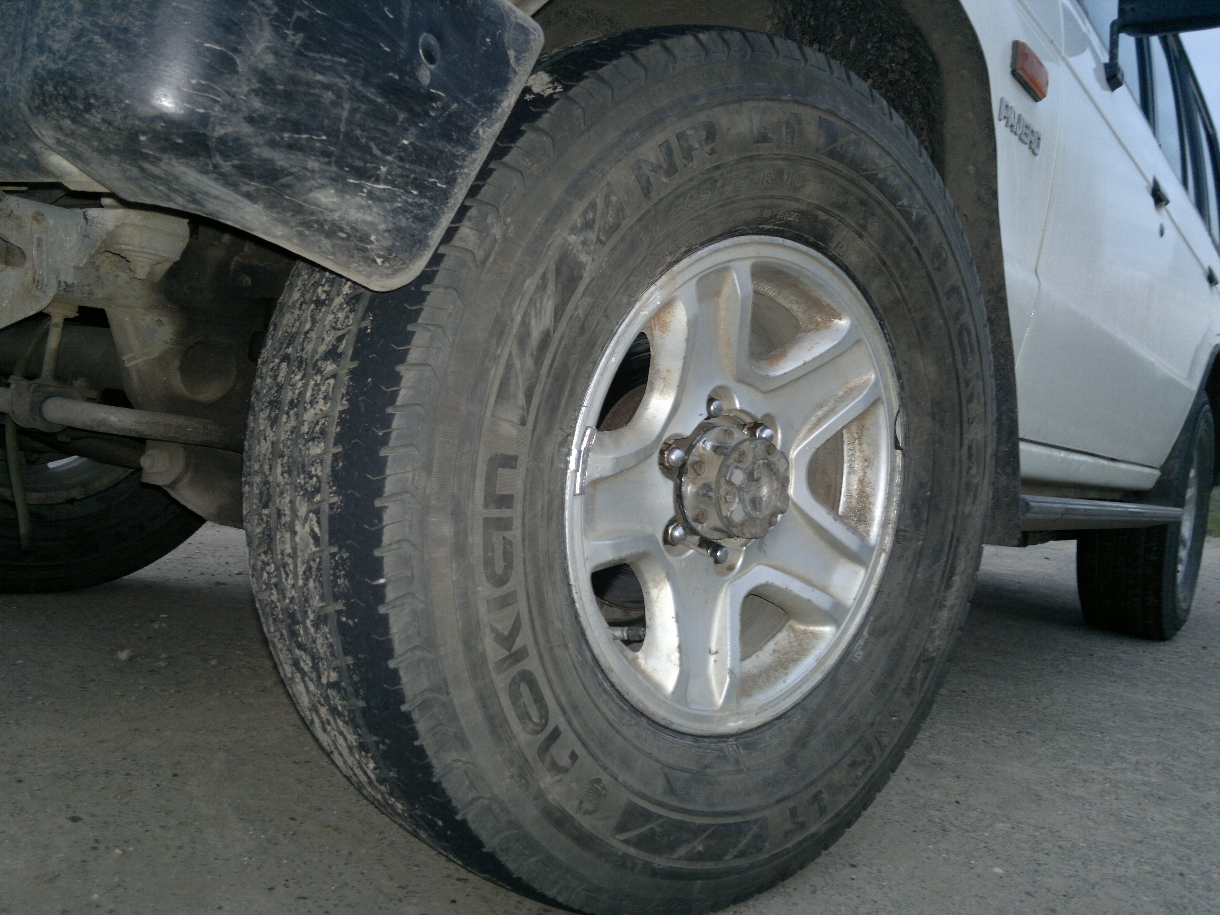

Ruslan116 писал(а):у вас двигатель без турбины?Сильно тяжело ему?тянет?
У меня двигатель с турбиной.
Она довольно престарелая, сильно гонит масло, но пока работает. Заказана новая - в пути.
Сейчас вот поставил для эксперимента тапки побольше и погонял по глинистому полю.
265\75\16 у друга старые взял померять, прикинуть как входят в арки.
Моторчик напрягся, но тянет. Чуть не зарюхался на лысых покрышках.
Потенциал еще есть. Буду ставить тапки 255\85\16.

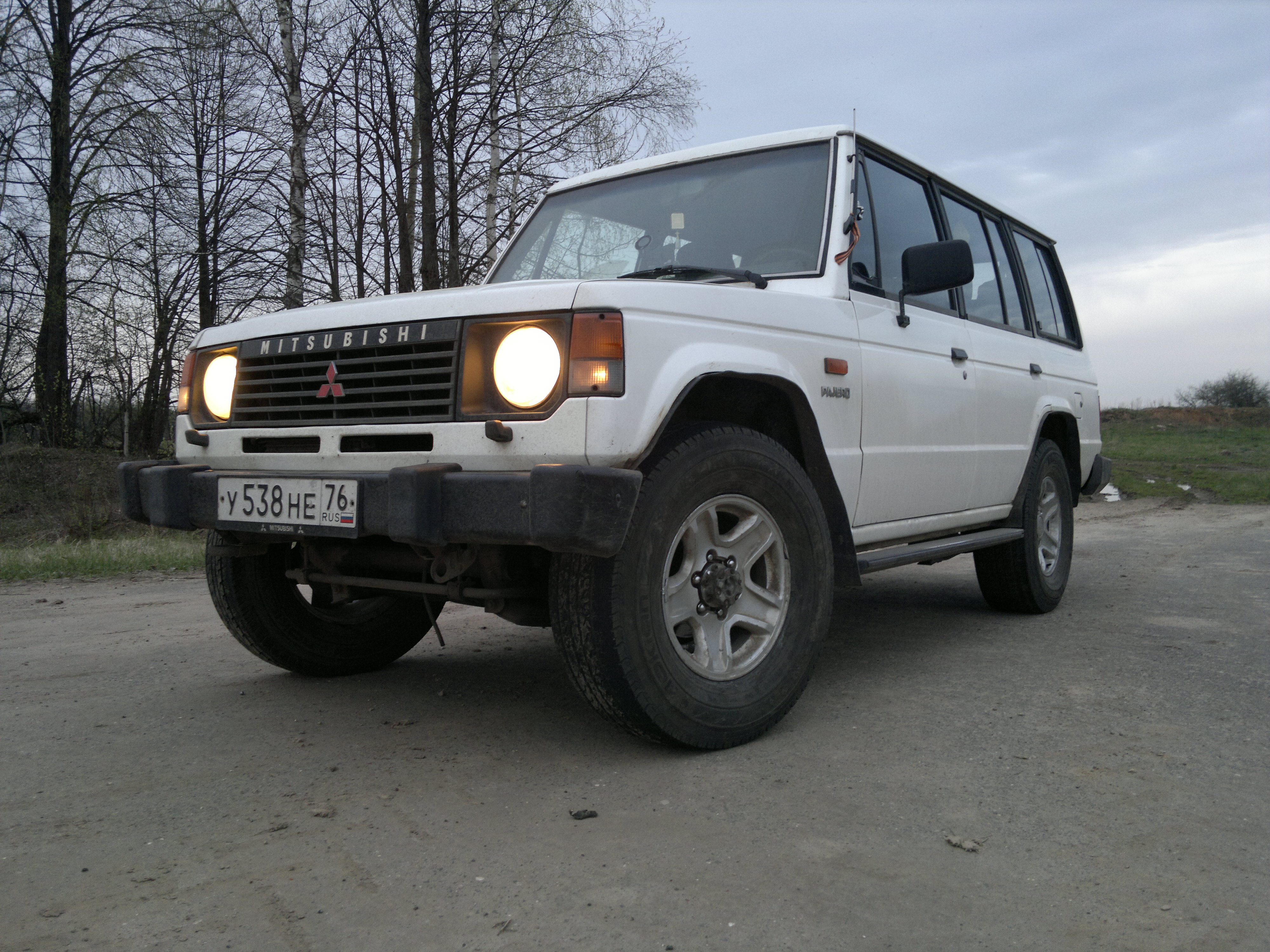

Пробую поведение машины на увеличенной резине.

Re: Re: Pajero I 88г.в., Европеец, АКПП, 4D56, 5D. Приобрел!
Сообщение Vitaliy666 »
судя по фото, с развалом проблемы....

Vitaliy666 писал(а):судя по фото, с развалом проблемы....
Это как вы определили ? на глаз ?
Сообщение gansales »
я понял пардон , боковой протектор сношен . Батюшка сделайте сход- развал .
