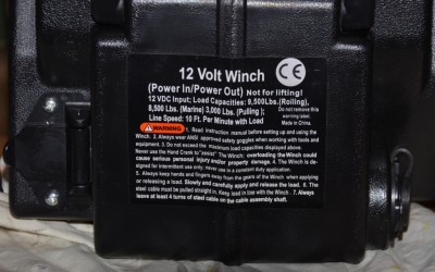

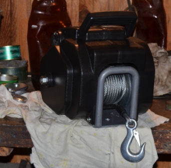

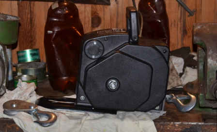

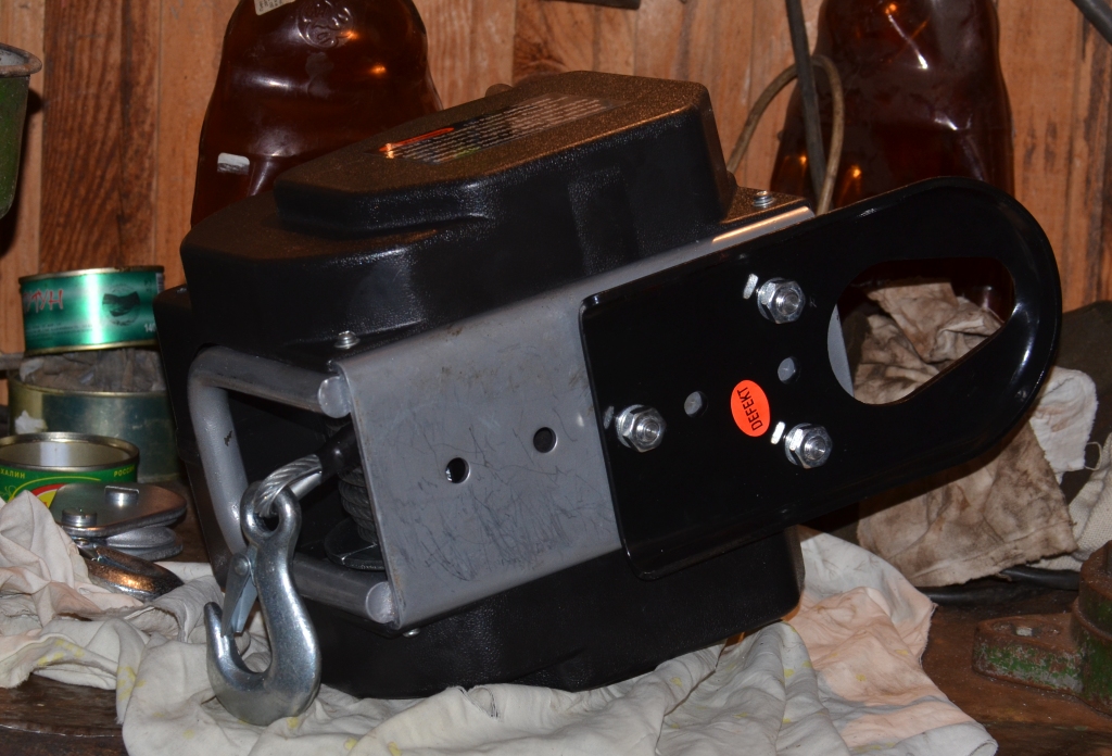

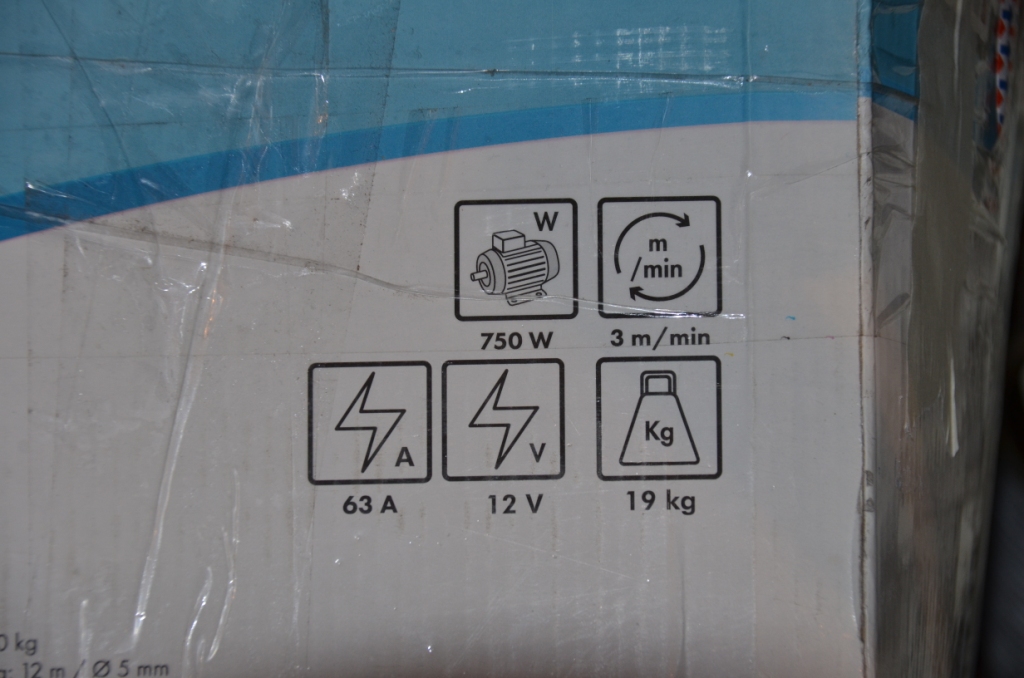

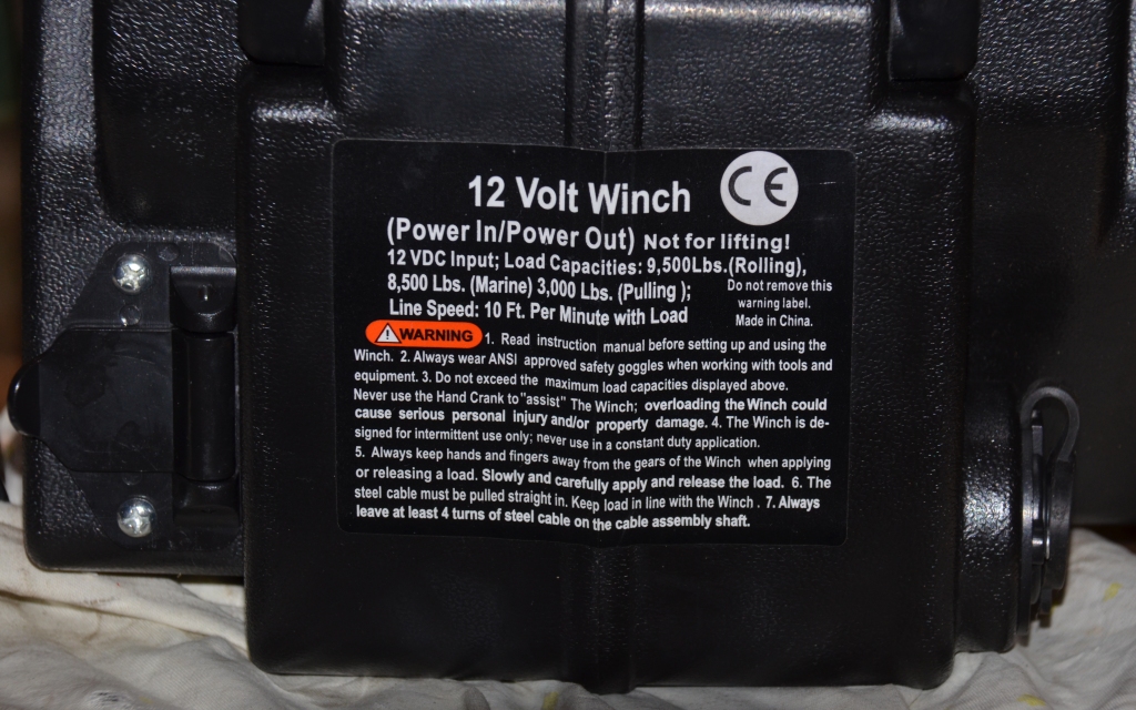

у меня вообще слабенькая, вроде в 3500 (или 4500, или 5000 - не разберусь) фунтов и весом в 19 кило с тросом менее 10 м. ( в похожей теме есть фоты лебедки, цена 150 долл китаейц для шведских магазинов) http://www.pajero4x4.ru/bbs/phpBB2/view ... 4&start=45 . пробовал фронтеру на асфальто-редкощебне - тянет при юзе 4 колес ( гудрич муды) полагаю, что тяга даже в тонну эффективнее вытаскивания застрявшего авто другим (если только буксировщик не на асфальте стоИт, ну и кроме рывка). к тому же никто не запрещает иметь блок весом в полкило и почти удваивающий тяговое. да и пусть еще один блок иметь : пусть учетверяют тягу, а скорость меня не ипет. мне надо либо назад вытянутся метра на три , либо также вперед. второе: пользуясь блоками получаем увеличенную тягу без необходимости более толстого ( и тяжелого) троса, т.к. в блоке тяга равномерно приходится на два троса.(или на 4 с двумя блоками). конечно, оснастка усложняется. ну, а разница таскать переноску за 30 кило или в 20 ОЧЕНЬ заметна в гОвнах. и еще: лучше не наматывать много троса на лебедку слабую, все равно на верхних витках тяга мала. лучше иметь несколько удлинителей разной длины. я пользую (пока просто катаю в авто) 8 или 9 мм стальные в толстом пластике. удобно чистить мыть и рукам спокойно. гибкость достаточная. а так как они не работают на барабане - то плстик (он наплавлен на трос) не повреждаетсяя.
относить лебедку сложно, т.к. один акку при токе в районе 100 ампер -очень ненадолго сработает. чтобы лебедится под любым углом, у меня, к примеру к той части лебедки, к которой крепится трос(цепь, кевлар) для крепления за проушину авто как бы приделан ролик по типу блока. на этот ролик продет трос, на концах которого крючья. ими цепляются две проушины. если "якорь" сильно в стороне, то при натяжении троса лебедка на ролике самоустанавливается по кратчайшему направлению. а поскольку она на ролике - то равномерно натянуты оба троса (кроторые за проушины авто зацеплены)
некоторые чалки за авто делают из цепей, чтобы при установке лебедки сразу установить примерный угол работы в направлении "якоря"(разной длиной цепей, цепляемых за проушины). но точно угадать с первой попытки сложно, а трос и ролик - самоустанавливается и ничего не провисает

да, еще к этой лебедке прилагается рукоятка. с ее помощью (она надевается не на начальную шестерню редуктора - иначе бы 10 метров троса полчаса сматывать нужно, а на последующие шестерни) как написано в мануале, можно работать вручную примерно с силой тяги электромоторчегом. не пробовал, но идея интересная для увеличения мощи лебедки (когда она пользуется с ассистентом)

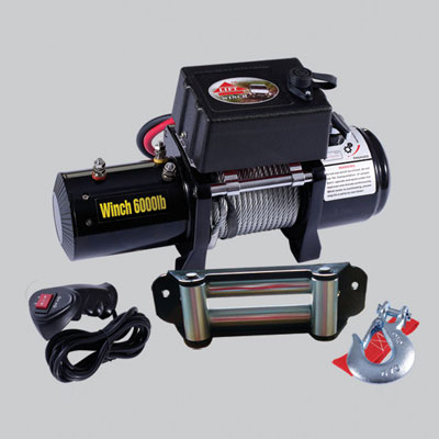

я бы тоже носимую взял в 6000 фунтов - китайца - при дешевом рубле вообще копейки. но вес... нежна площадка под лебедку массивная (на которой лебедка устанавливается, чтобы самой себя не растерзать при работе) это килограмм 5, сама лебедка со сталью 32 кило ( пусть и не в 28 метров - лучше иметь удлинители - удобнее и легче да и лебедка будет на первых витках работать) итого минимум 30 кило в одном носимом блоке (можно пару кило еще убрать с кевларом - но он требует бережного обращения да и дорог) носить в грязи 30 кило я не готов. (если только иметь спереди и сзади квадраты для установки лебедки заранее перед опасным местом) то это вариант. к тому же такая лебедка берет при тяге в 6000 ф - более 300-от ампер (по ТТХ производителя). с нашими двумя акку это терпимая величина лишь для кратковременного включения. или нельзя будет использовать лебедку на все 6000 фунтов - тогда смысл в ней? так что я пока предпочту просто блок - пусть медленно, но относительно легкую лебедку.
лебедки прожорливы, причем это мало зависит от производителя . в таблице видно, что холостой ход - 70 ампер 2000 фунтов - 140 ампер. так что ее с акку от машины уносить смысла нет
6000LBS LINE SPEED AND AMP DRAW (FIRST LAYER) 12V
Line Pull
lbs
NO LOAD
2000
4000
6000
kg
907
1814
2721
Line Speed
ft/min
28.2
15.4
11.5
9.2
m/min
8.6
4.7
3.5
2.8
Motor
Amps
70
160
240
310

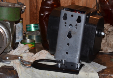

Pteradaktel, сама тема называется ПЕРЕНОСКА . Понятно, что это не годится тем, кто целенаправлено лезет в гОвны, поэтому готов покупать железный бампер, в него 50 кг лебедку ( а некоторые еще и сзади). Перноска нужна рыбаку-грибнику-охотнику, туристу. тем кто не хочет проехать "здесь" а хочет "туда"
место она занимает как рюкзак тенейджера ( моя слабенькая на фотах в теме есть) помещается в кофр фотографа. ее прибамбасы - в органайзере-вкладыше в багажниквысотой см 13-14 и еще не было случая, чтобы мне не хватило высоты багажника. лебедка на цепях- плохо; нужно повесить, глянуть угол, перевесить. подтянулся- угол изменился - опять перевесить. я сделал цеплять лебедку тросом в оболочке в форме U. на верхних концах "буквы" крючья в штатные проушины передние, внизу "буквы
находится ролик с бортиками, который прикреплен к самой лебедке - к ее основанию. ролик так сделан, что трос не выпадает в любом положении. и когда крючья вставлены в проушины, и лебедка наматывает зацепленный трос - лебедка сама выбирает наивыгоднейшее направление и регулирует длину тросов, зацепленных за штатные проушины. Т.е. положил лебедку перед авто, не натягивая зацепил букву U, зацепил удлинители к основному тросу на барабане и включай лебедку.
а сзади еще проще: лебедка основанием с отверстием просто вешается на крюк фаркопа довольно высоко от земли и также сама от направления тяги выбирает направление по горизонту и вертикали.
слов нет, конечно, удобнее стационарная! но она дорогая с установкой, требует относительно частой профилактики, ибо живет на улице. а пригодится указанной выше категории неспортсменов - раз два в год. и Вы правильно пишите: ликвидность авто резко падает еще и потому, что покупатель будет уверен, что если лебепдка- то это авто для внедорожных ристалищ и не поверит, что она так, "на всякий случай"
