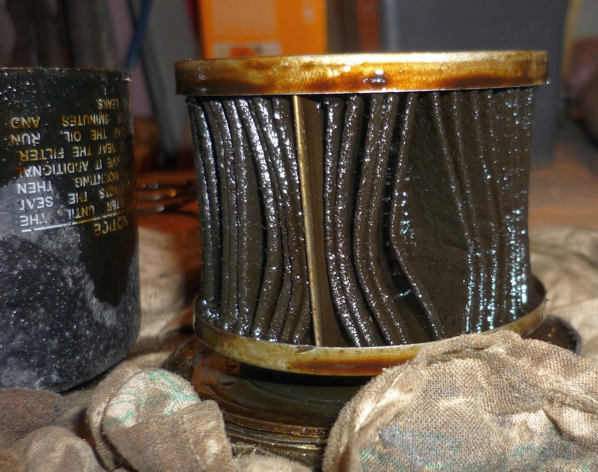

Помыл я в пятницу горшки лавром. Решил все, а не только где кольцо зависло. Ох и гадость же этот Лавр!
Когда стартером прокручивал, как ни закрывал, на выпускной попало. Потом пришлось при прогреве гаражные ворота открывать. Я человек небогатый, масло было не такое старое, поэтому перед раскоксовкой слил его и залил отработку (такое же самое, от девятки у меня ещё оставалось, довольно чистенькое). После раскоксовки залил ещё раз отработку с промывкой Лавр, что шла в комплекте с раскоксовкой. После этого слил, поменял фильтр и залил родное масло.
Ну что, эффект вроде есть, правда поездил всего-ничего коилометров 15, но старался на повышенном газу на малой передаче. Шлейф сзади был (особенно поначалу) как от ракеты, в сочетании с рёвом и вонью со стороны наверно смотрелось очень эффектно
. Сначала свечки были все чёрные, сегодня вонь вроде прошла и свечки уже более чстые. На том горшке, где залёгшее кольцо было, тоже неплохо очистилась, но всё равно грязноватое, надеюсь, что очистится до конца со временем.
Мужики! Хотел вас предупредить на счёт одного момента. Ради интереса распилил масляный фильтр. Как видно на фото, грязи на нём много, аж покоробило ячейки. И это при том, что движок у меня внутри довольно чистый (только культурный слой плёночкой слегка покрывает, легко стирается пальцем). А ведь в фильтре есть бай-пассный клапан, который открывается при "перегрузе", и вся кака может пойти помимо фильтра! И ещё одно в связи с этим же - не газуйте! Делайте всё по инструкции. А то избыточным давлением клапан фильтра может открыть, если фильтр забит.
Это чисто имхо, так что смотрите сами, как чего...

Расскажи как делал? В два приёма? Домкратил? По сколько лавра лил? Сколько времени ждал?dvm99 писал(а):Помыл я в пятницу горшки лавром. Решил все, а не только где кольцо зависло. Ох и гадость же этот Лавр!Когда стартером прокручивал, как ни закрывал, на выпускной попало. Потом пришлось при прогреве гаражные ворота открывать. Я человек небогатый, масло было не такое старое, поэтому перед раскоксовкой слил его и залил отработку (такое же самое, от девятки у меня ещё оставалось, довольно чистенькое). После раскоксовки залил ещё раз отработку с промывкой Лавр, что шла в комплекте с раскоксовкой. После этого слил, поменял фильтр и залил родное масло.
Ну что, эффект вроде есть, правда поездил всего-ничего коилометров 15, но старался на повышенном газу на малой передаче. Шлейф сзади был (особенно поначалу) как от ракеты, в сочетании с рёвом и вонью со стороны наверно смотрелось очень эффектно. Сначала свечки были все чёрные, сегодня вонь вроде прошла и свечки уже более чстые. На том горшке, где залёгшее кольцо было, тоже неплохо очистилась, но всё равно грязноватое, надеюсь, что очистится до конца со временем.
Мужики! Хотел вас предупредить на счёт одного момента. Ради интереса распилил масляный фильтр. Как видно на фото, грязи на нём много, аж покоробило ячейки. И это при том, что движок у меня внутри довольно чистый (только культурный слой плёночкой слегка покрывает, легко стирается пальцем). А ведь в фильтре есть клапан, который открывается при "перегрузе", и вся кака может пойти пормимо фильтра! Это чисто имхо, так что смотрите сами, как чего...

Делал по инструкции, ничего не домкратил. Но купил не один большой бутылёк, а два маленьких, чтоб запас был. Горшки выставлял- хрен знает как. У меня в общем-то цель была маслосъёмное на 5-м горшке расшевелить, а остальное- уж как получится. Прокрулил КВ так, чтобы поршень на нём ушёл чуть ниже ВМТ и начал прыскать по 50 капель (по инструкции 45) в каждый цилиндр. Думаю, где не попал, там выльется из свечного, и хрен с ним. Но на удивление, нигде не вытекло. Держал 1 час, мож чуть больше.
