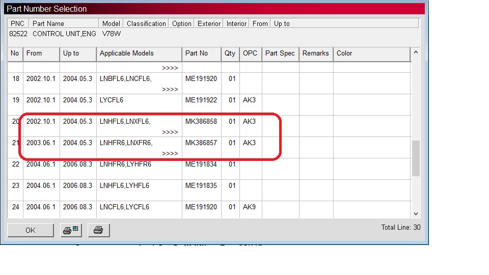

SNOOPER пробей пожалуйста вот этот блок МК369374

Такая же хрень что у тебя стоит, только с пруля.sergks26 писал(а):SNOOPER пробей пожалуйста вот этот блок МК369374
От пруля подойдёт только MK386856.
И то там есть с и без тракшен-контроля

Если не тяжело ты можешь мне скинуть инфу какие именно блоки мне подайдут, чтоб не доставал я тебя или скажи откуда инфу черпаешь

SNOOPER нашел вот http://delovi.ru/detail?brand=Mitsubish ... M4Njg1NyJ9
Стоит брать или нет чем они отличаются

Буковки L и R чем они отличаются чтобы могло быть может правый левый руль

Правильно, это с Пруля. Координально ничем не отличаются.
Подойдёт
