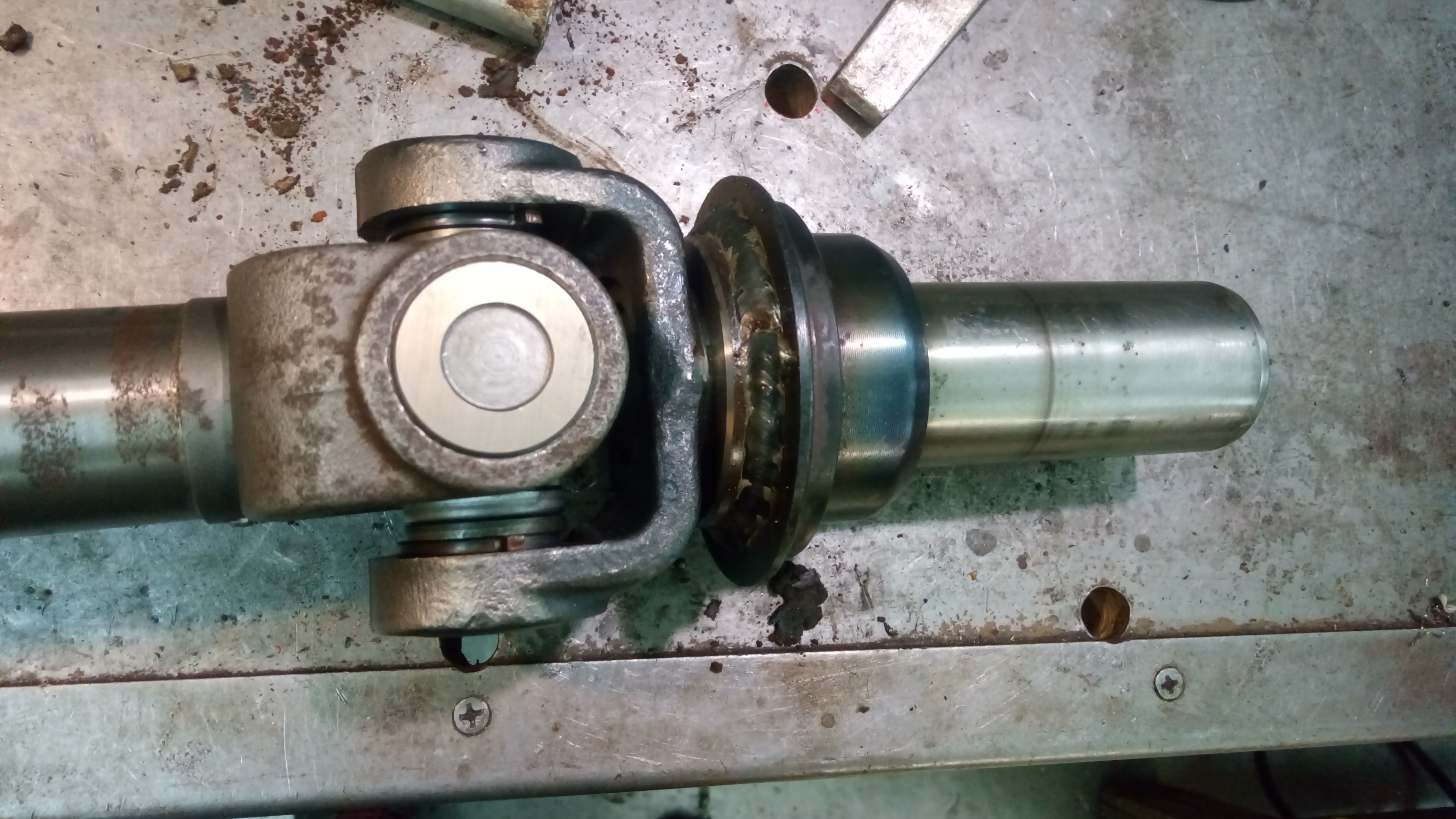

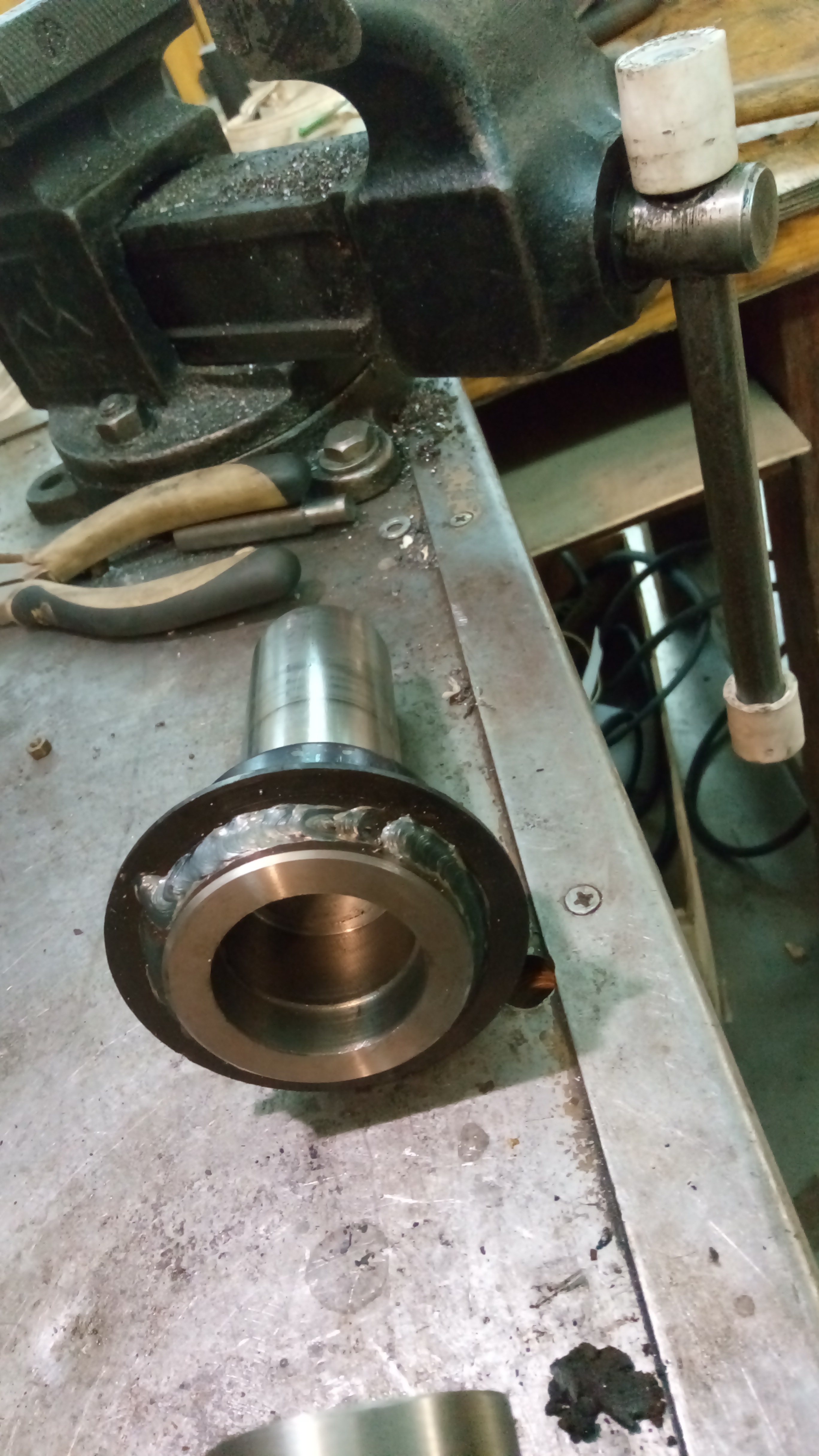

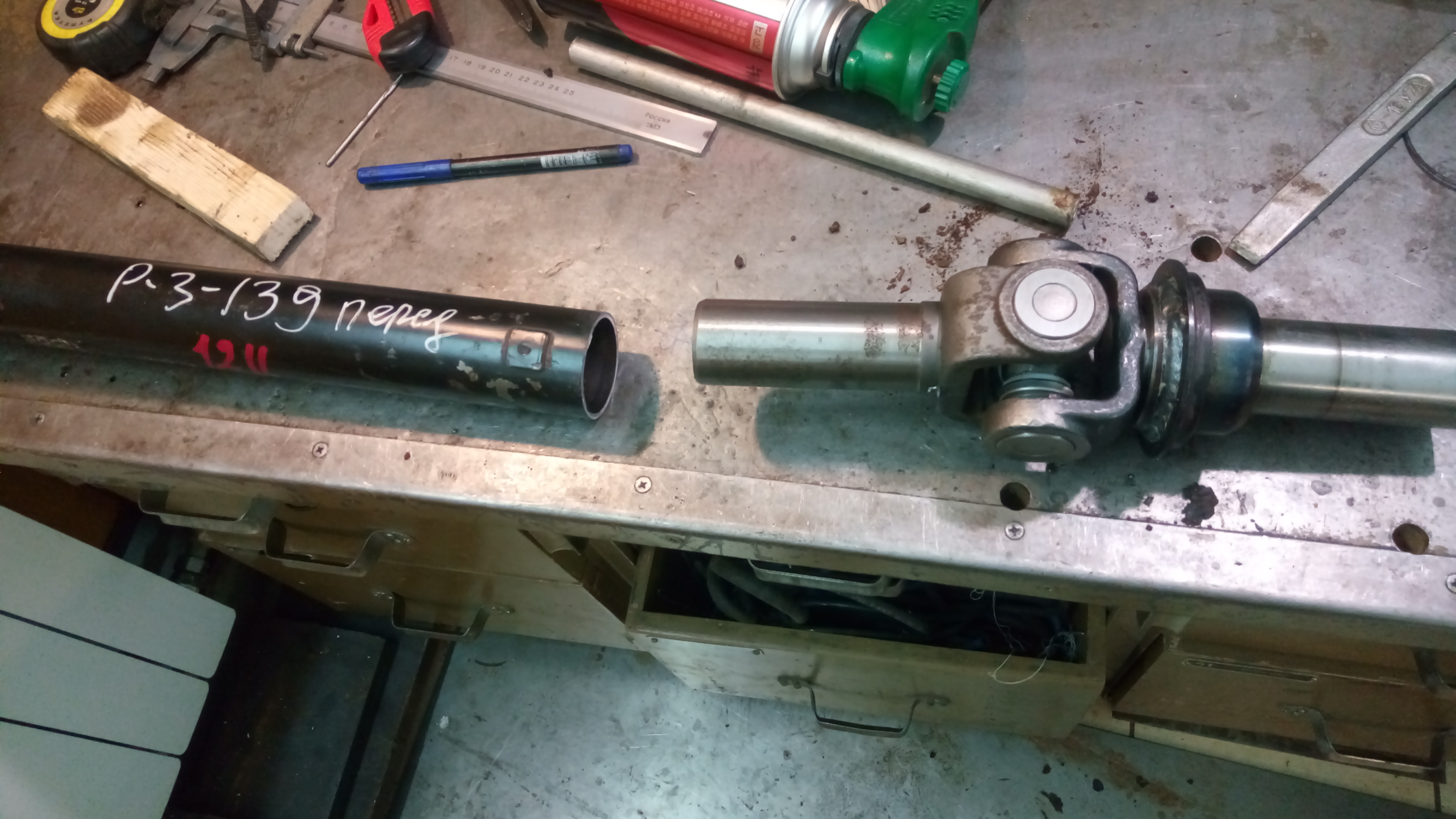

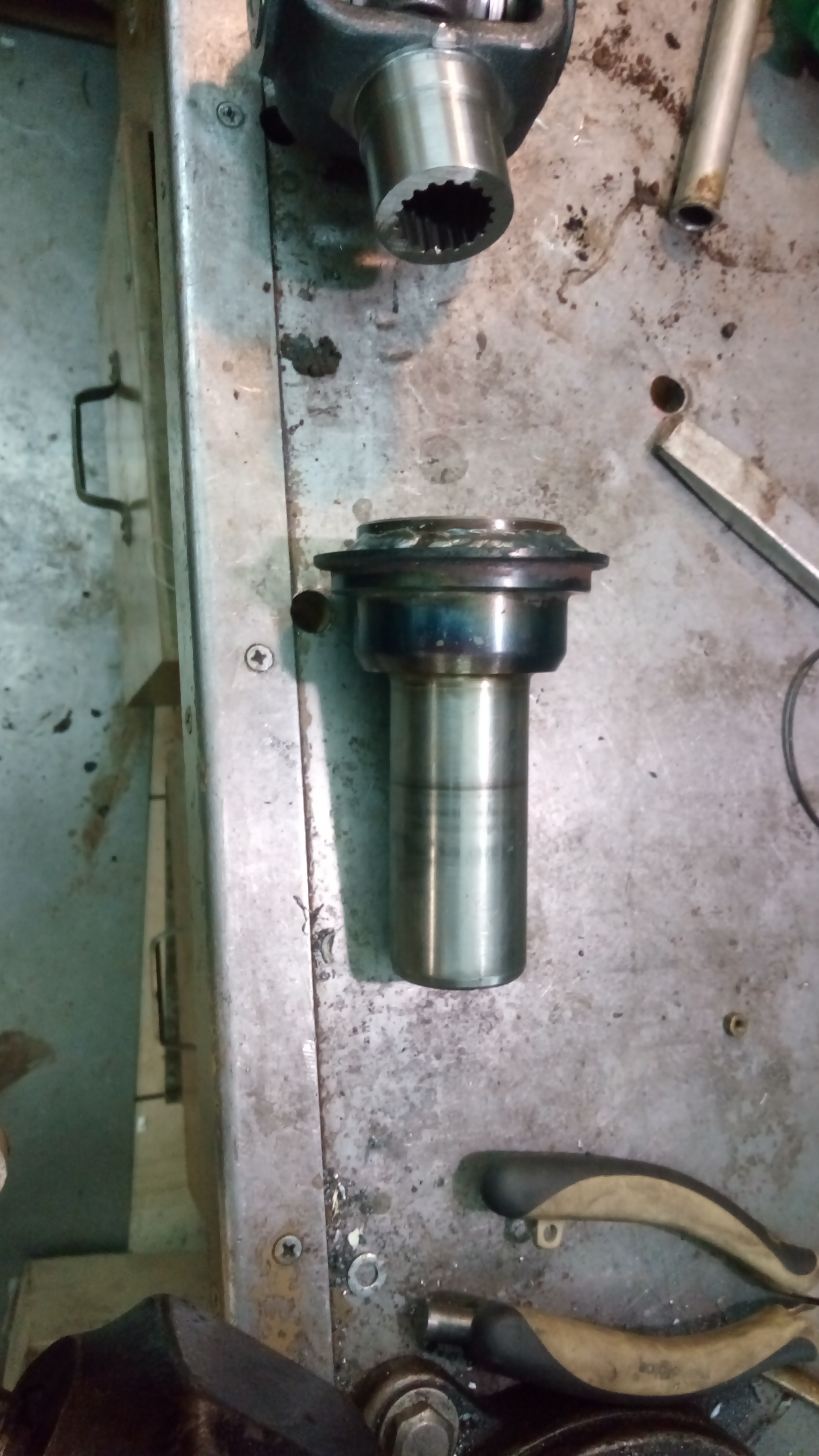

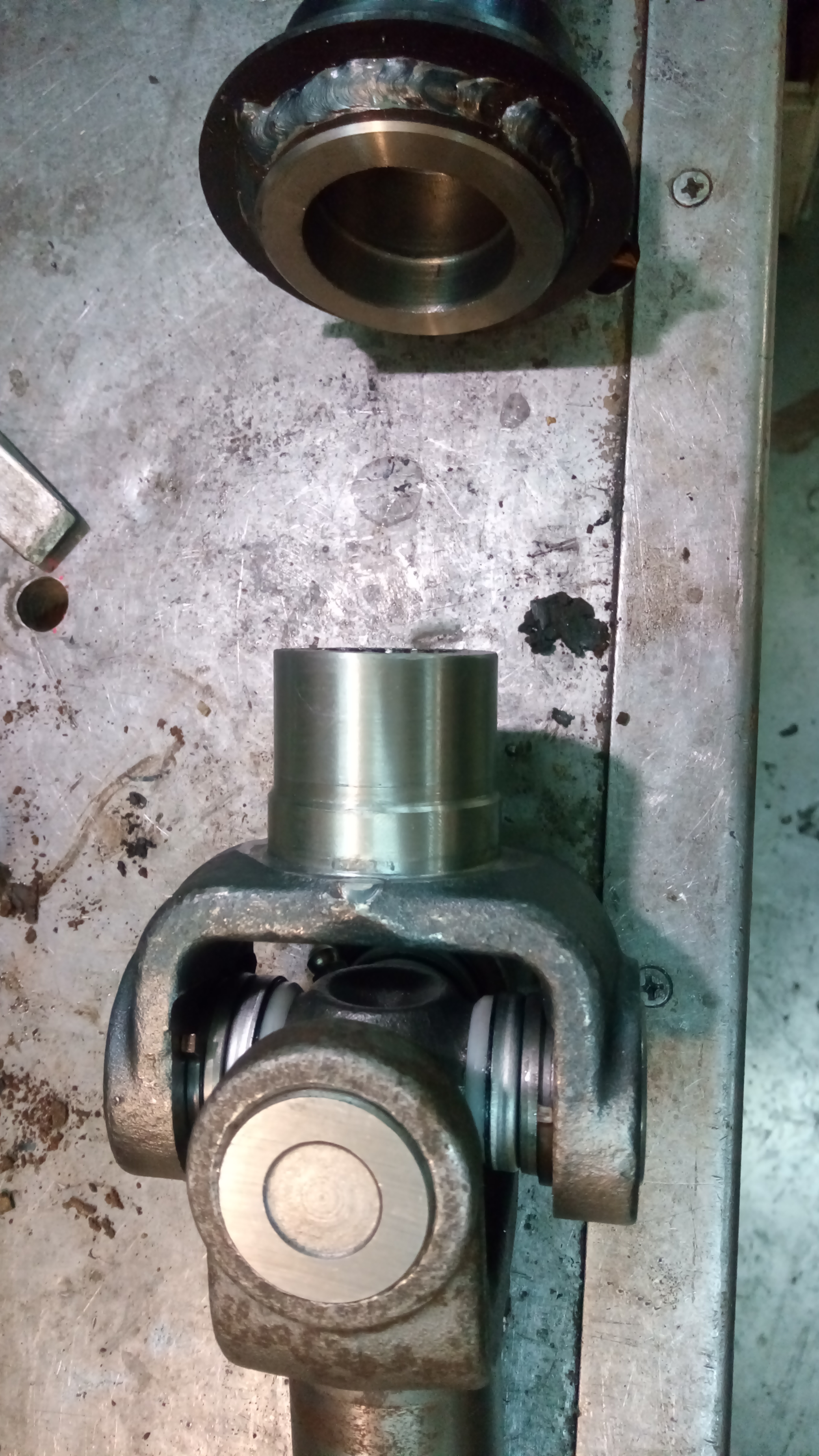

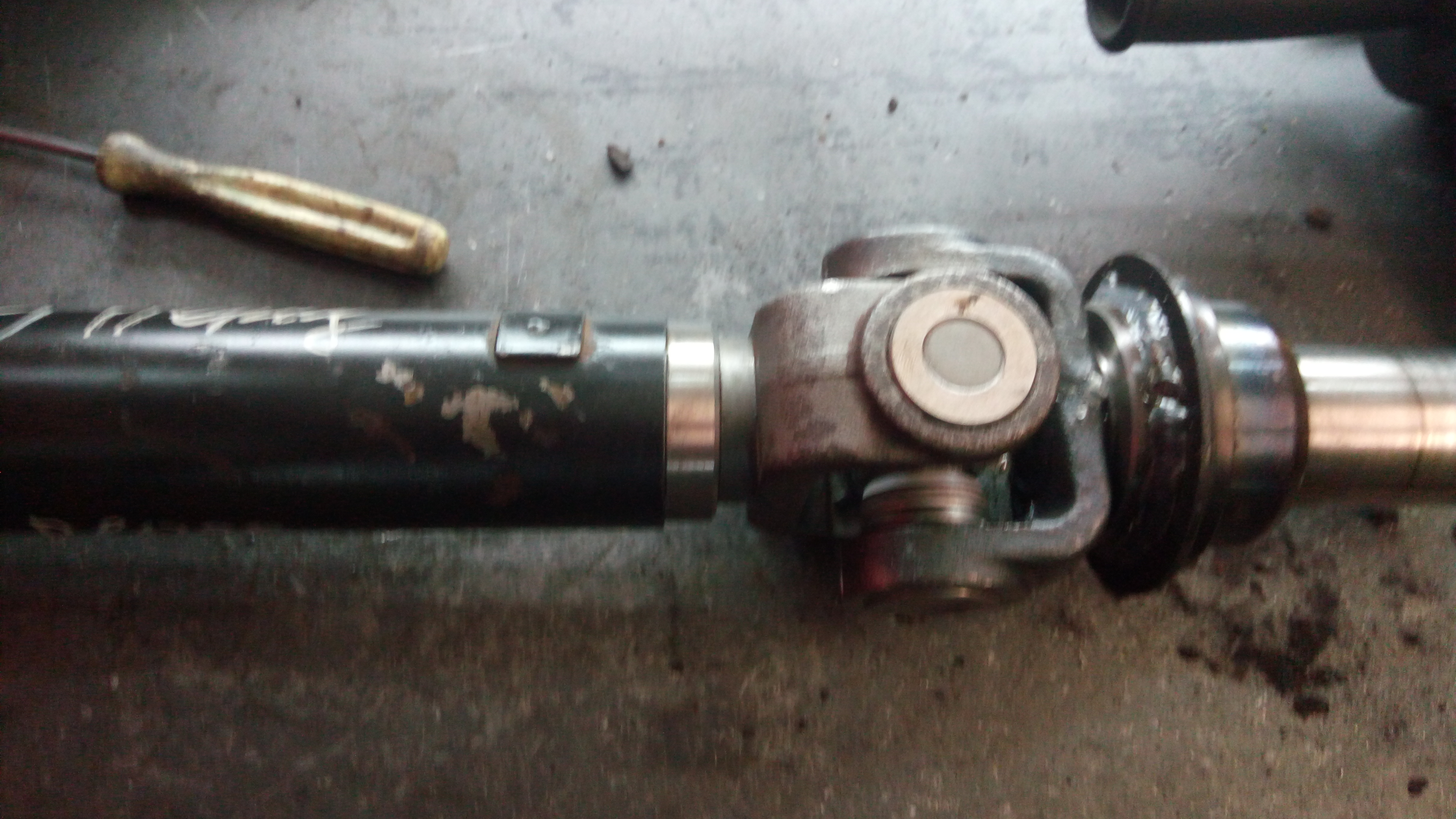

Leeooleek
Сообщения: 27
Зарегистрирован: 20 окт 2009, 10:24
Двигатель:: 6g74 gdi
Мой автомобиль(и):: Pajero3 2001
Откуда: Новосибирск
Откуда: Новосибирск
Re: шрус переднего кардана
Сообщение Leeooleek »
Вот, такая переделка , будем смотреть как себя поведет.
