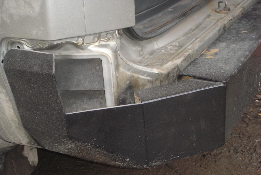

Спасибо! Cаша, а бампер 1 и на сток и под бодик?

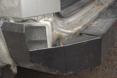

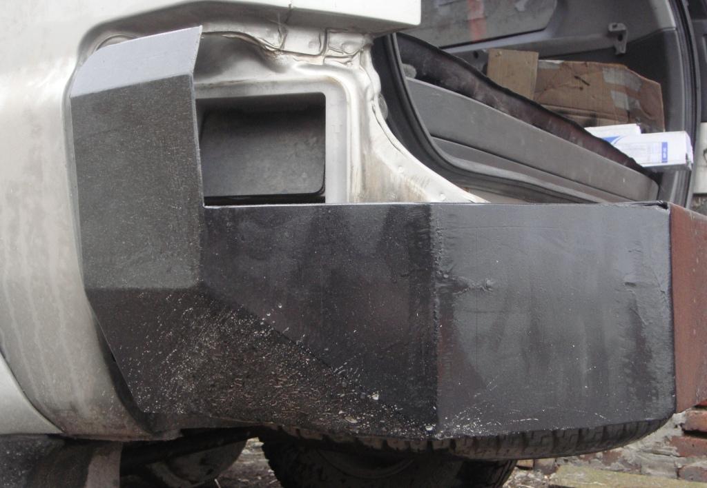

Угу,и под 4 см
Эта,на ржу не смотрите- оно ещё болгарицо будет для финиша ))))
ЗЫ это этот - универсальный...обычно строго под бодик или бЭз))))))

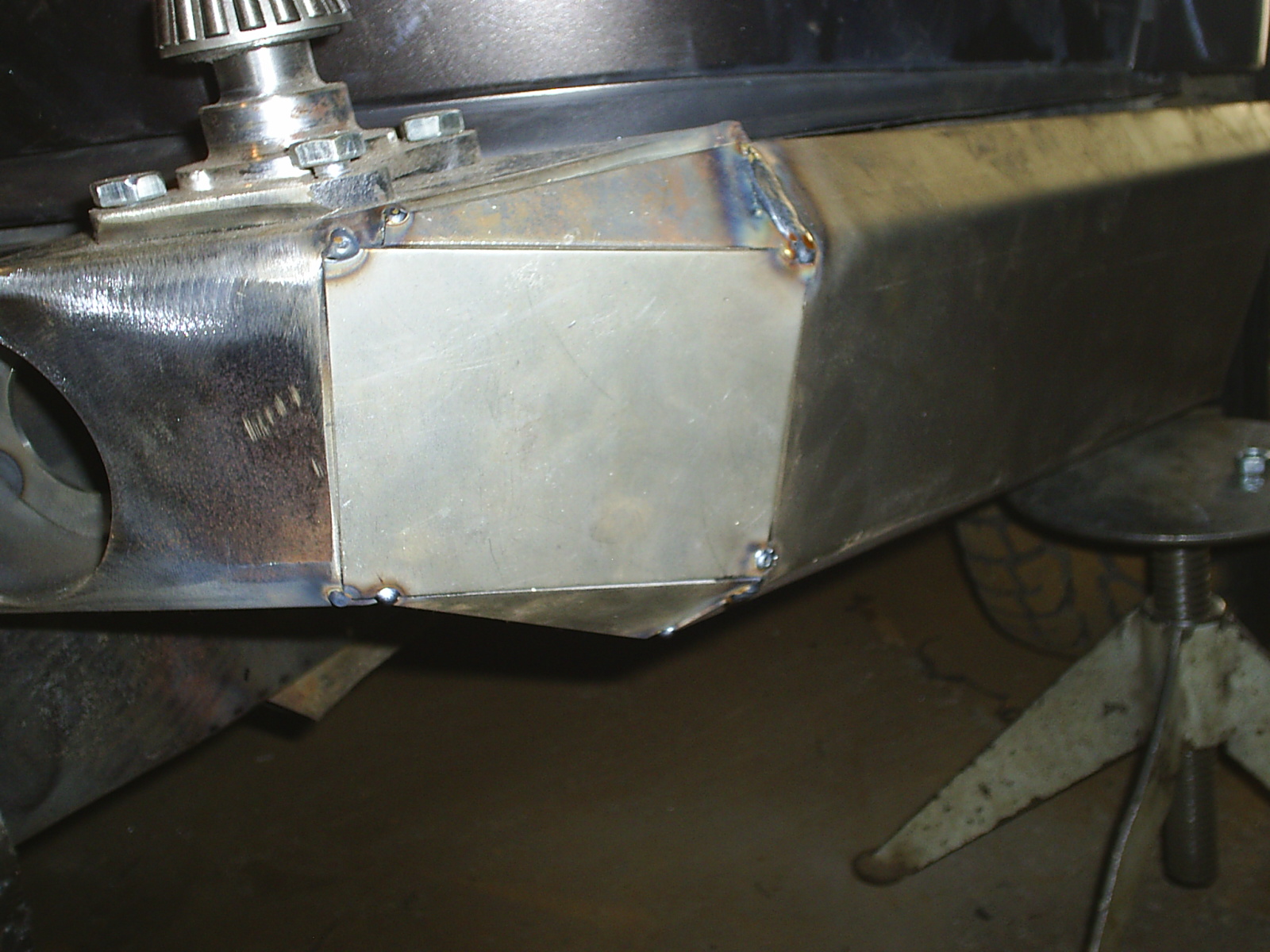

Какие именно? Принципиальную схемку ,вроде как ,выложил.
ЗЫ ну ,да.....)))) распорки под боковины!!!
Завтра сфоткаю))))

В точку! Еще место упора под хай- джек. Т. Е. Угол бампера снизу.

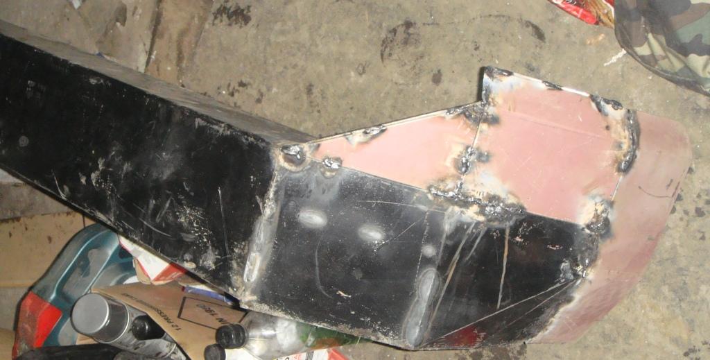

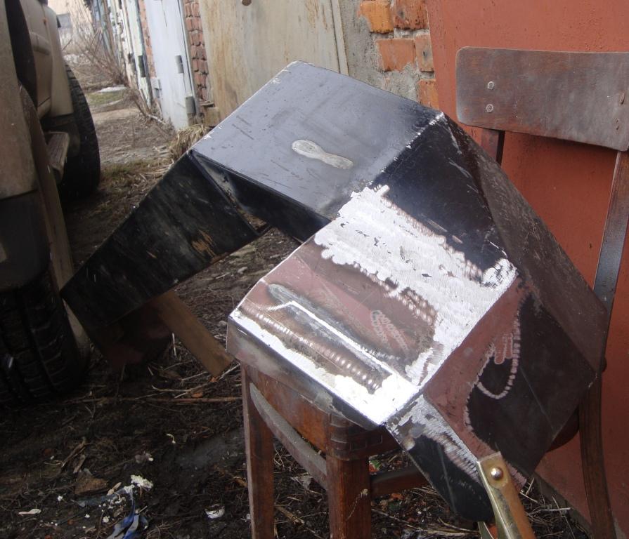

Сообщение asferrum »
УРААА!!! :*YAHOO*:

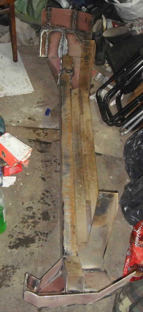

я его сегодня почти доделал. :*YAHOO*:
блин! 6 часов возни,аж перекуривать времени не было!
сделал вывод: проще, нафиг, купить готовый! :*WALL*:
но... осталось проварить швы,отболгарить всё и покрасить!
на этой неделе уже скорее всего напялю его на машинку! :*YAHOO*:
