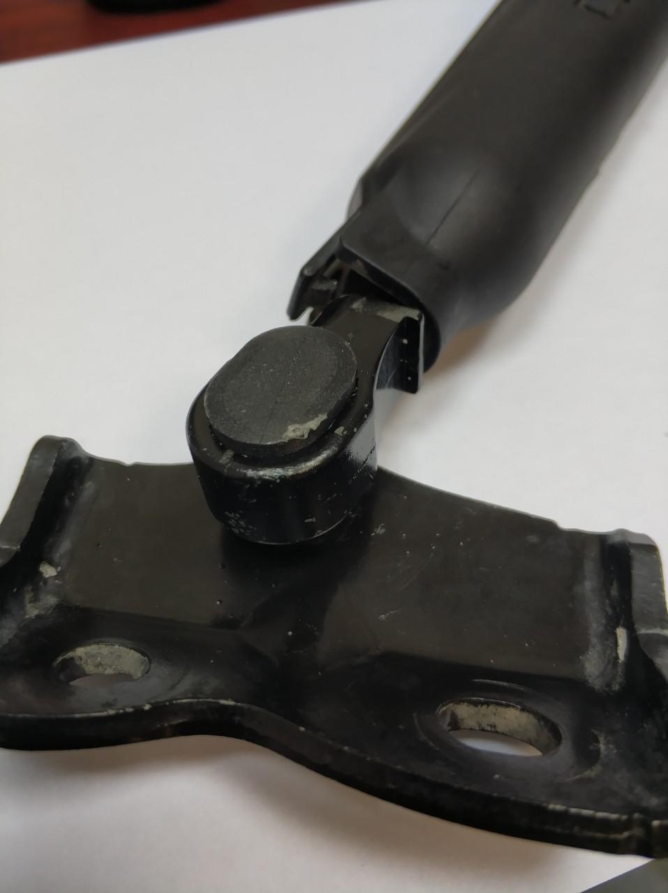

Re: Аммортизатор задней (пятой) двери

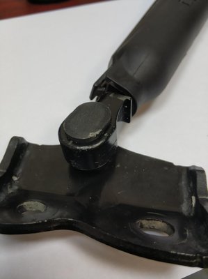

Проблема была решена при помощи 3D принтера.
Большое спасибо Вадиму.
Он готов помочь его телефон 89030305887

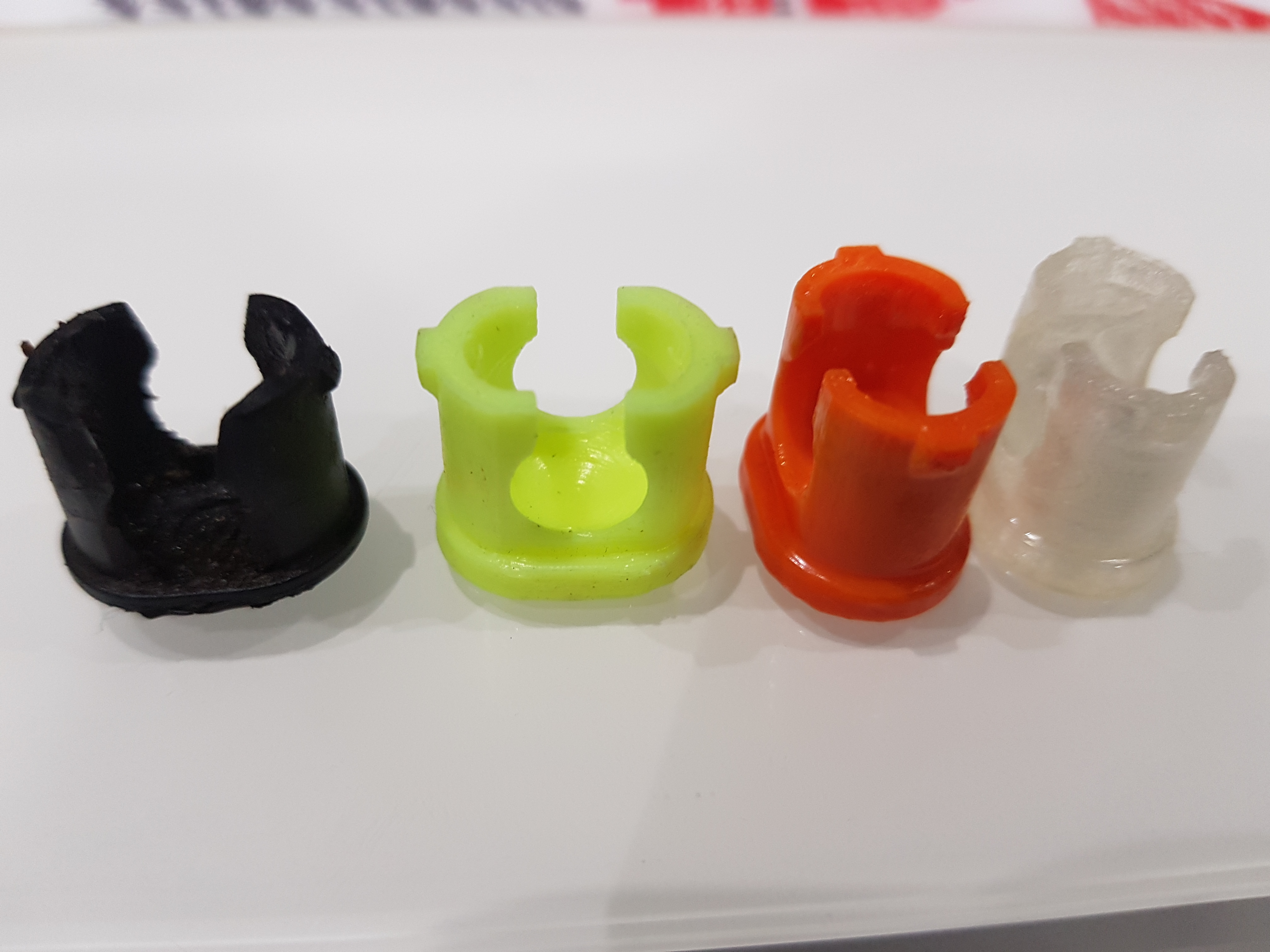

Тоже сделал 3D
хрупковатая вышла и немного болтается сама клипса в корпусе амортизатора...
одна сломалась при защелкивании шарика да и пофиг
намазал солидолу, защелкнул вторую, открывает, закрывает, держит и ладно
цена вопроса 300руб за 4 шт. - две на запас остались )

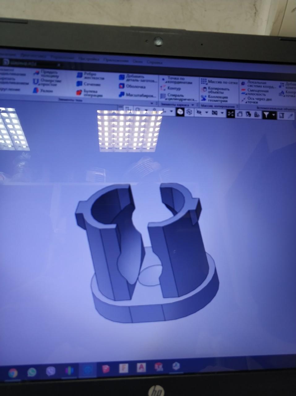

Заказал в любой 3D мастерской
Файлик нужный им переслал, они по нему все и сделали
Мне скинул форумчанин. Кидай эл адрес в почту, перешлю, мне не жалко
А если кто знает, как этот файл тут выложить, пусть сделают это, я не умею
