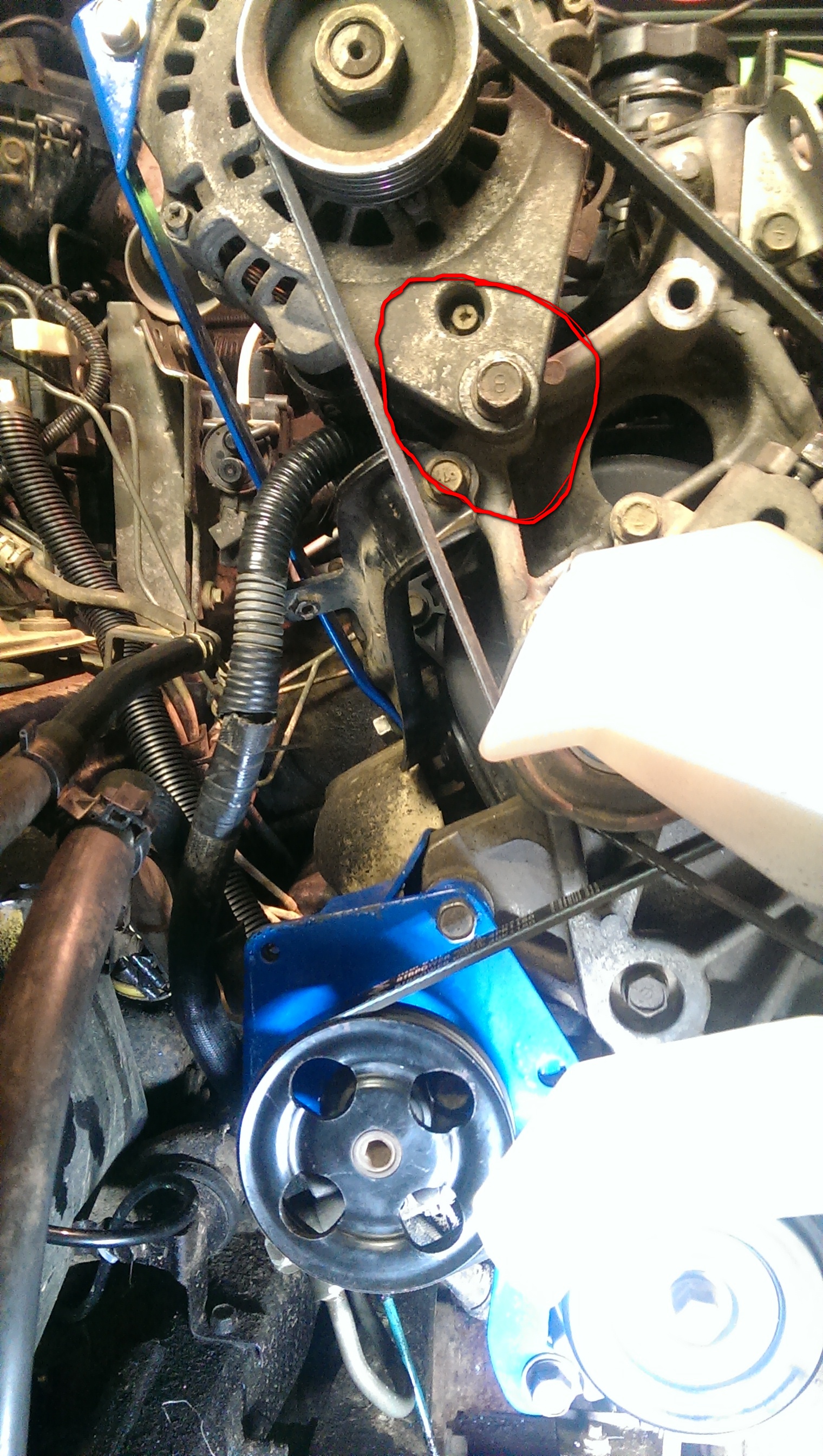

Re: Перенос генератора наверх (смена местами с ГУРом)

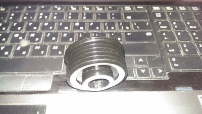

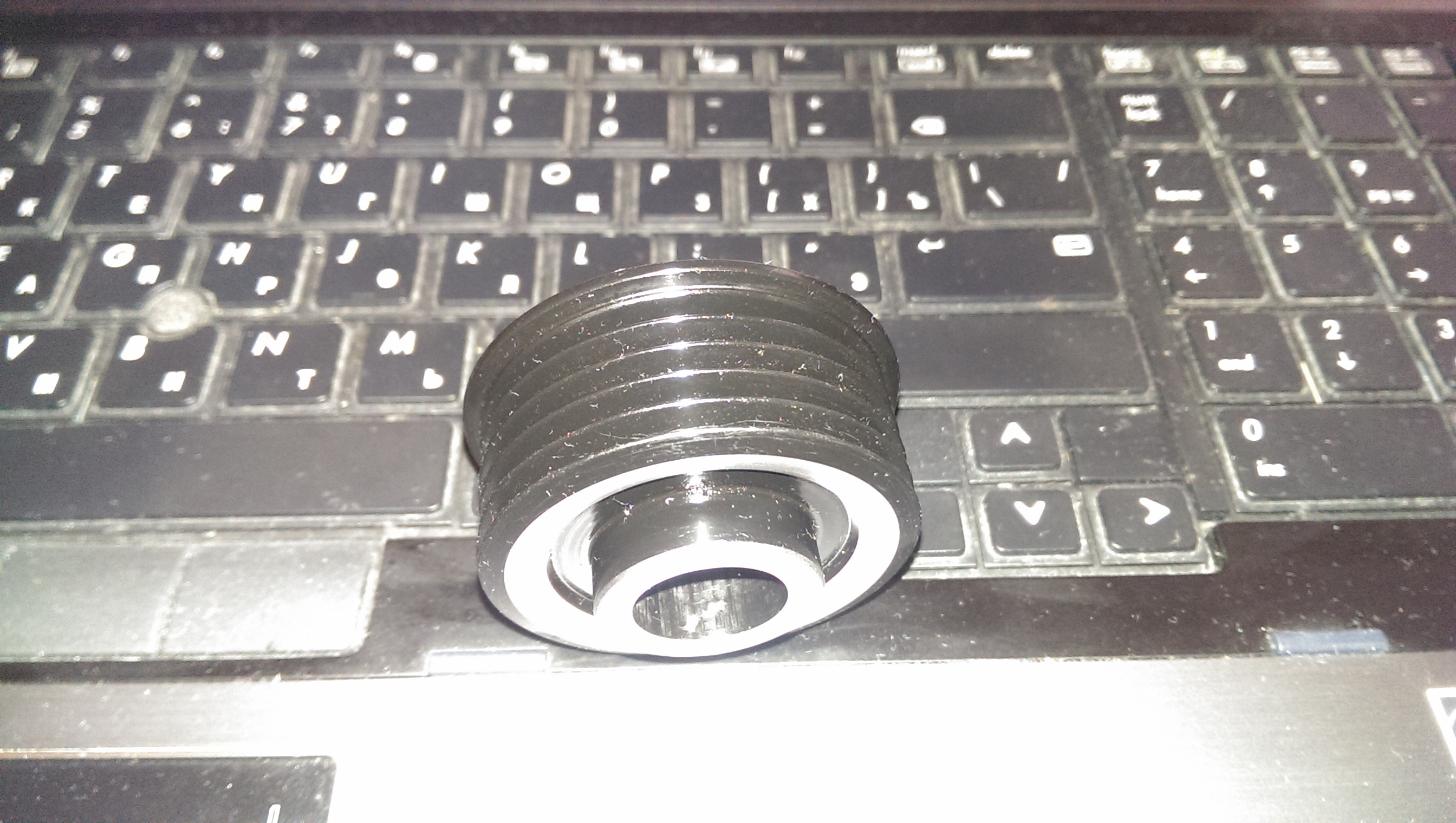

В общем сегодня всё собрал , и проверил на работоспособность ! Работает нормально , напряжение показывает 14.8-14.9
Но были нюансы . Новый шкив генератора WAI 24786491W пришлось уточить на 4мм , чтоб гайка целиком накручивалась на резьбу . дальше получалась не соостность шкивов , которую выбрал стачиванием на те же 4мм внутреннюю часть уха генератора и в заполнение зазора выточил новую шайбу на 9мм .
Изначально всю эту процедура задумал для установки нового генератора http://pajero4x4.ru/bbs/phpBB2/viewtopi ... 4#p2005145 ! Но эта процедура затягивается , так как сам шкив и его посадка отличается от наших , и маленький шкив пока не подогнал !

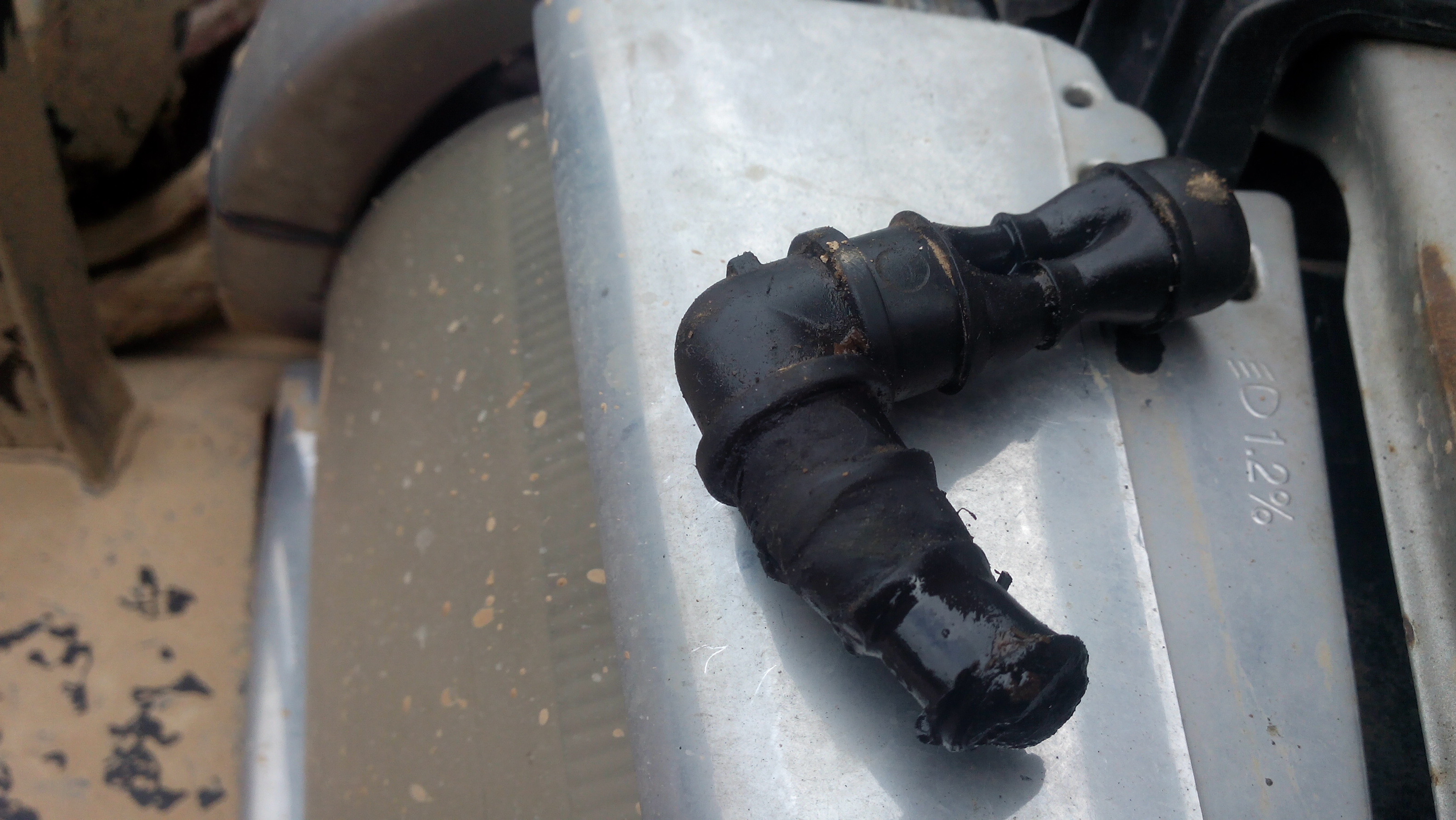

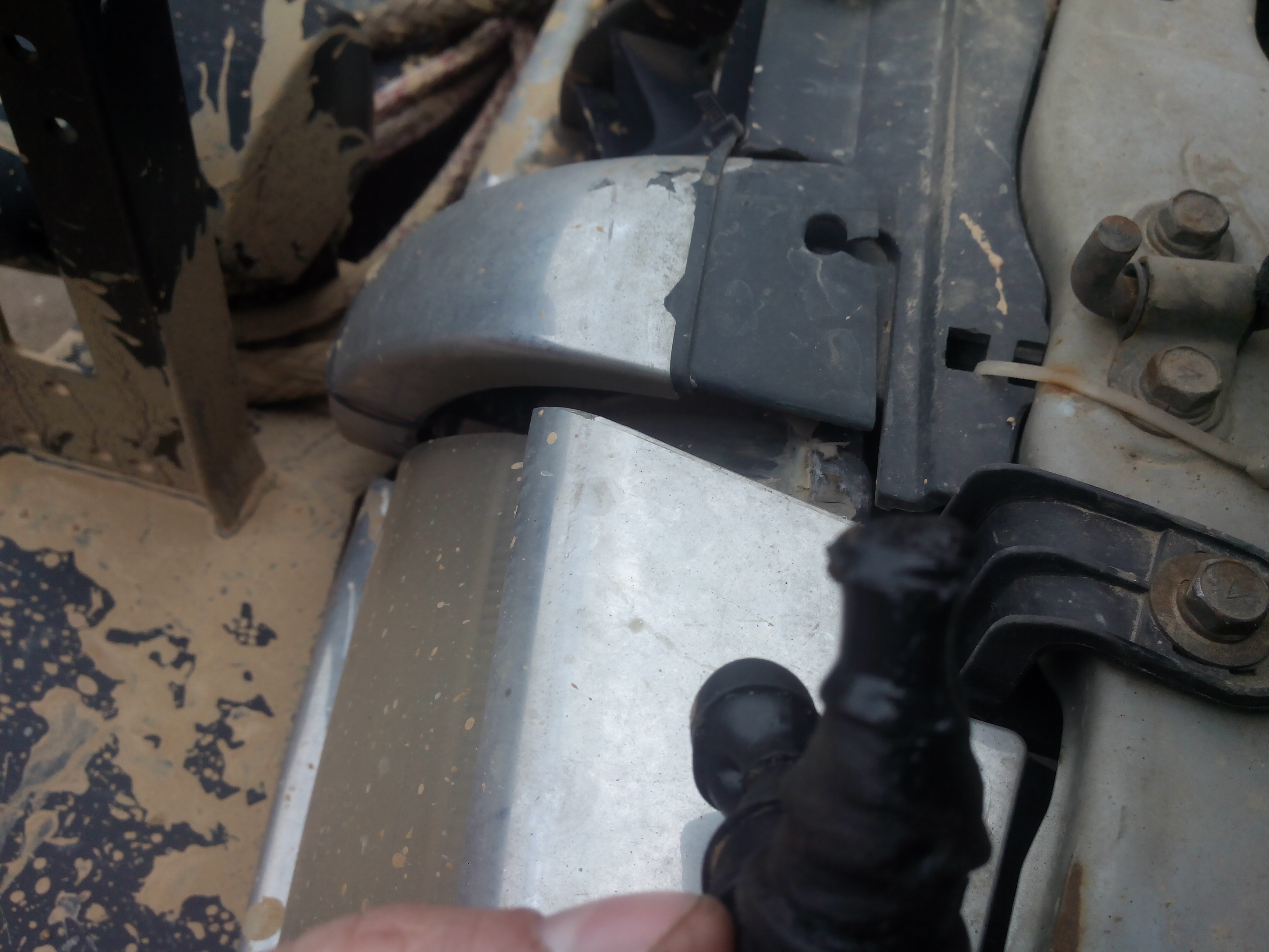

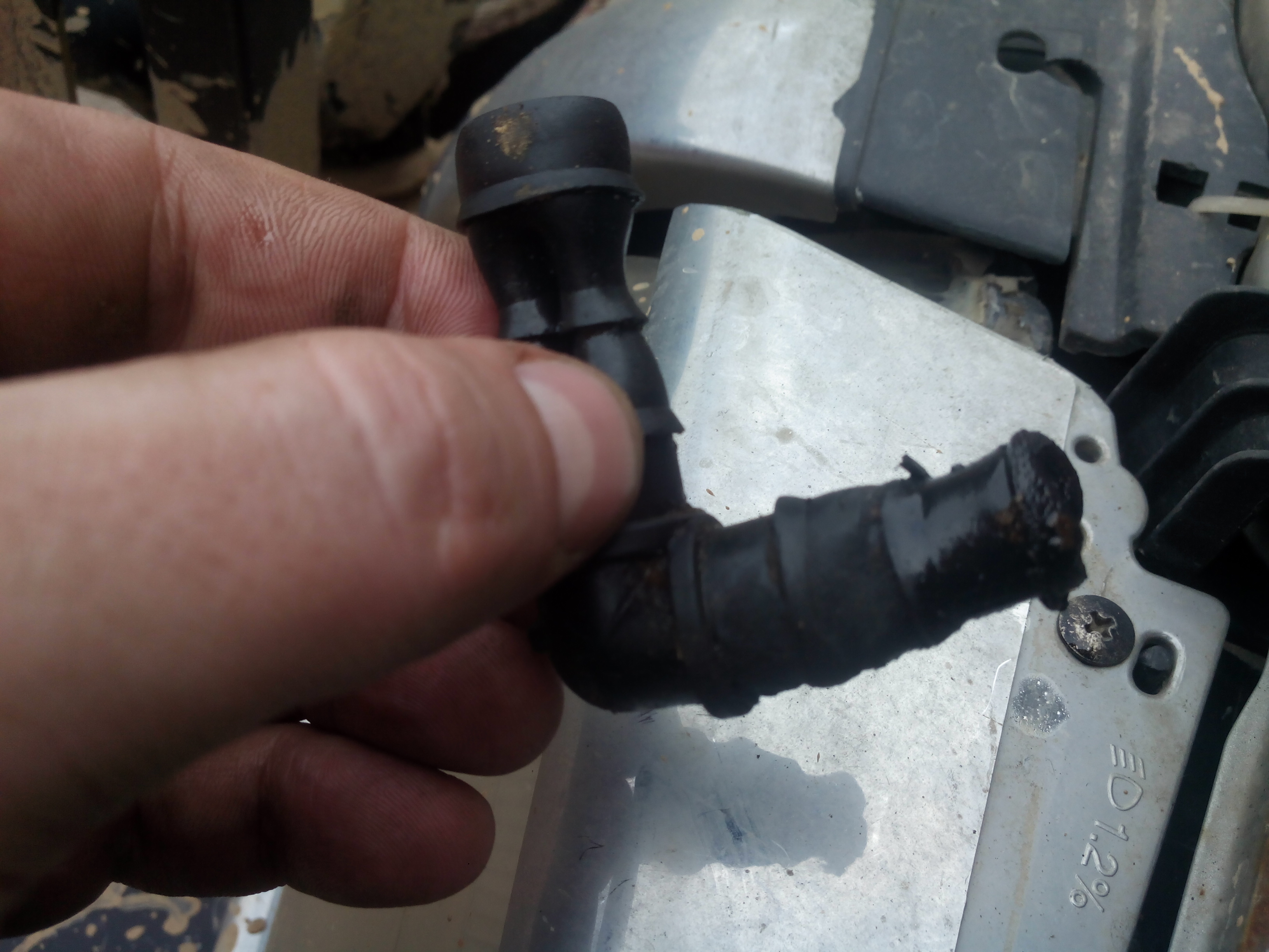

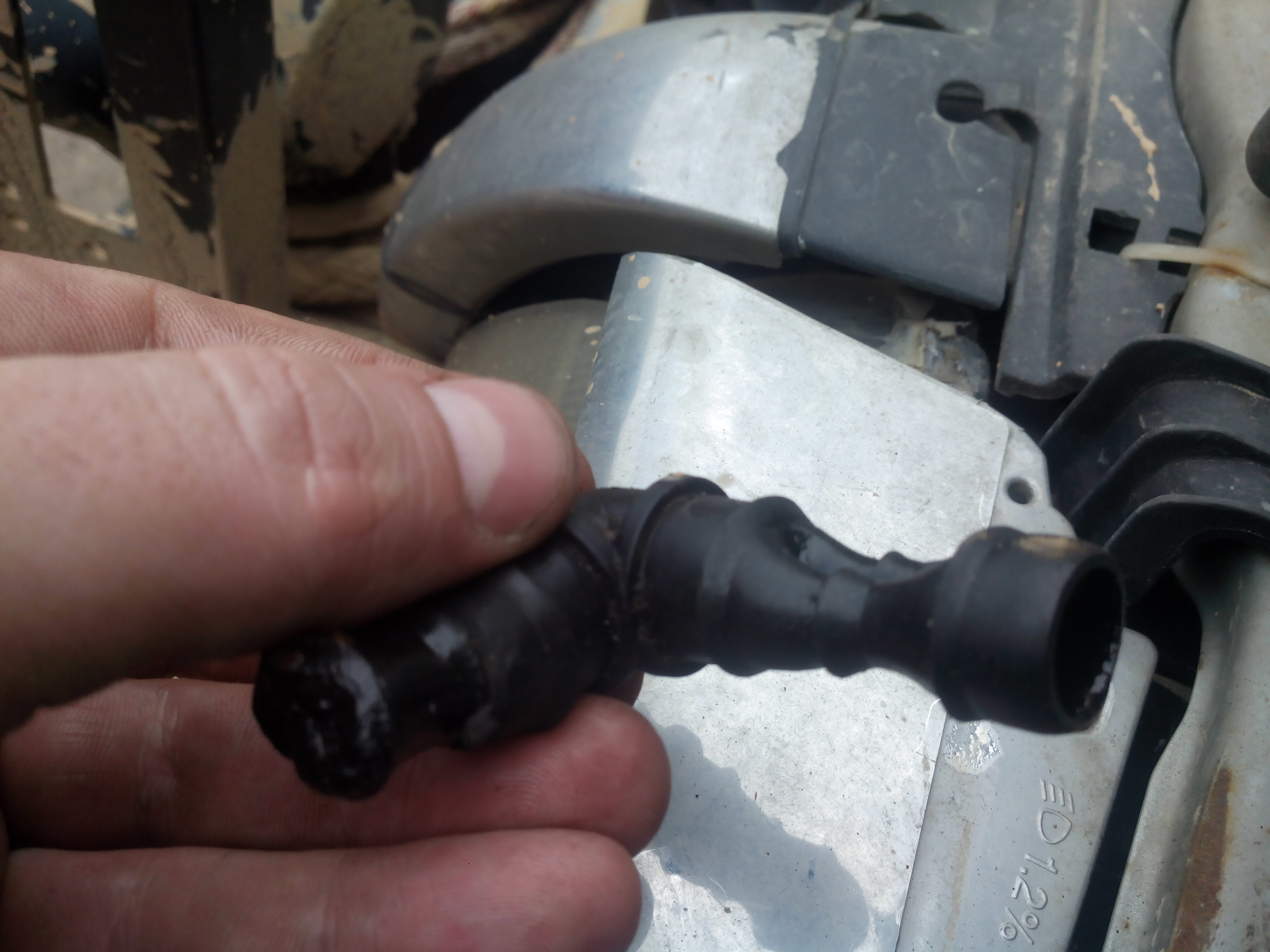

В краце отзыв.
В общем все великолепно. Но!!!
После примерно года использования данной конструкции зажужжал гур. Потом он вообще остановился.
На данный момент стоит третий!!!! И все с одим и тем же диагнозом!!!
Вчера заметил лужу под машиной. Бачек гура пустой. Заливаю. Масло стоит на месте.
Кароче!! Полез открутить стык шланга с гуром, там где угловой переходник. Масло из бочка не течёт!!!
Результат на фото.
Обратите внимание на этот момент!!! Проблему решил железом. И гур заработал!!!.
Вот думаю.... а что с двумя предыдущими теперь делать!!!
Результат на фото.
Виталь,не понятно!
это чё,так всосало этот пластиковый изгиб?
У него и шнорк всосало а он только на Домино увидел))))asferrum писал(а):Виталь,не понятно!
Lavr36 писал(а):У него и шнорк всосало а он только на Домино увидел))))asferrum писал(а):Виталь,не понятно!
о как!
очередной плюс "Домино"!
Юр, я так думаю, что из-за близкого расположения к двиглу.Lavr36 писал(а):У него и шнорк всосало а он только на Домино увидел))))asferrum писал(а):Виталь,не понятно!
Высокая температура и давление!!!!
А по шнорку, смеялся пластиковый переходник между патрубками. Но тоже не понятно!! Может от времени.хотя месяц назад не было. Х.З.
В первые такое вижу. За не один год эксплуатации у меня ничего подобного не было. У меня так же стоит пластиковый поворот. Но есть над чем задуматься. Видимо повышенная температура масла повлияла на пластик. Похожее у меня было когда-то давно - когда был малый уровень масла в системе ГУРа и масло почти кипело из-за этого пластиковую сеточку-фильтр в бачке ГУРа точно так же покрутило, но повторюсь - это было из-за малого уровня масла, из-за чего и повысилась температура масла.V_Noise писал(а): Результат на фото.
Уровень всегда держал в норме.
Но на всяк случай для информации. Может все таки лучше этот переходник железом предлагать???
Да я понял что без претензий)V_Noise писал(а):Уровень всегда держал в норме.
Я без претензий, а для общего развития!!!
Информация очень полезная. Спасибо!
