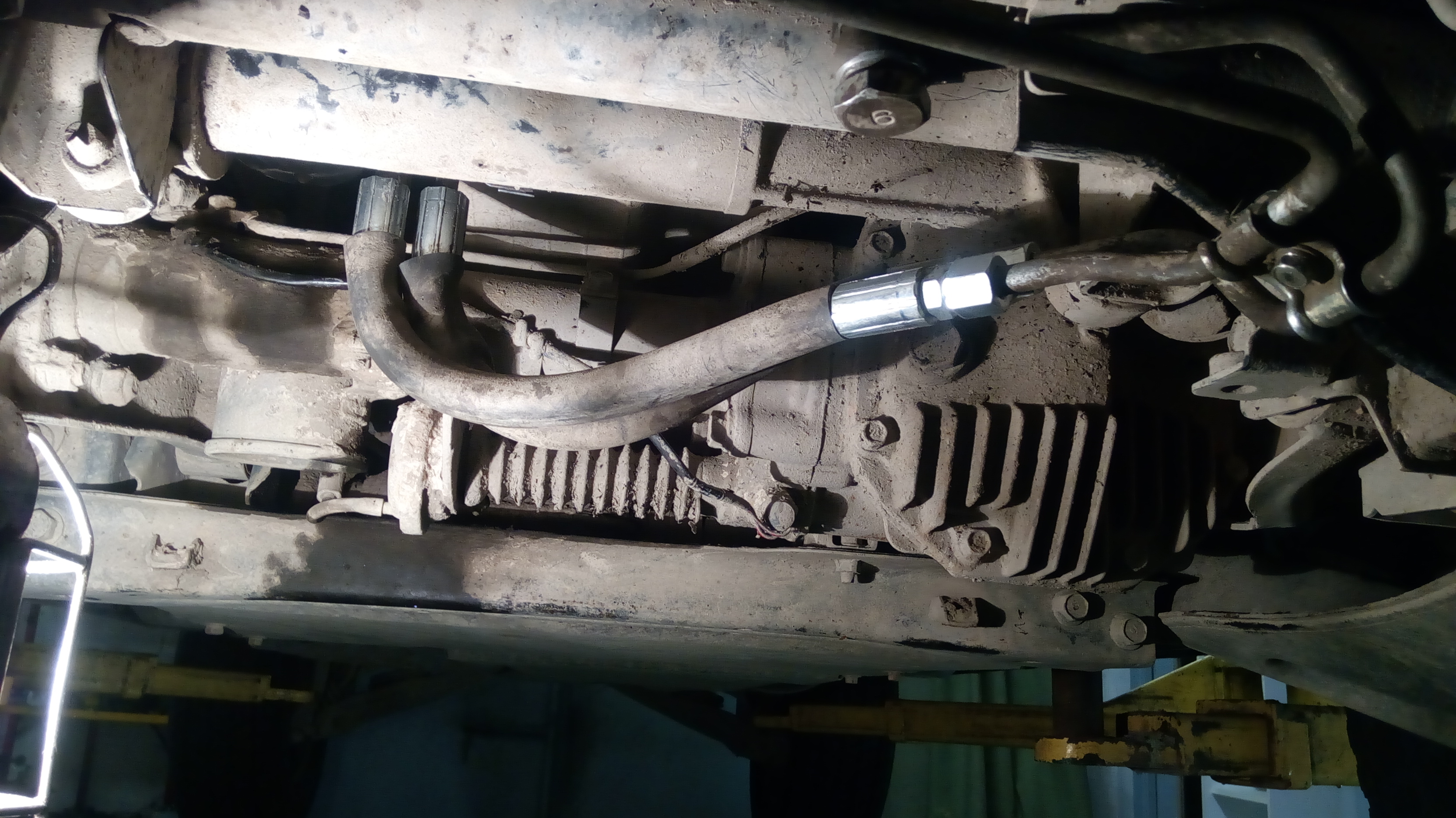

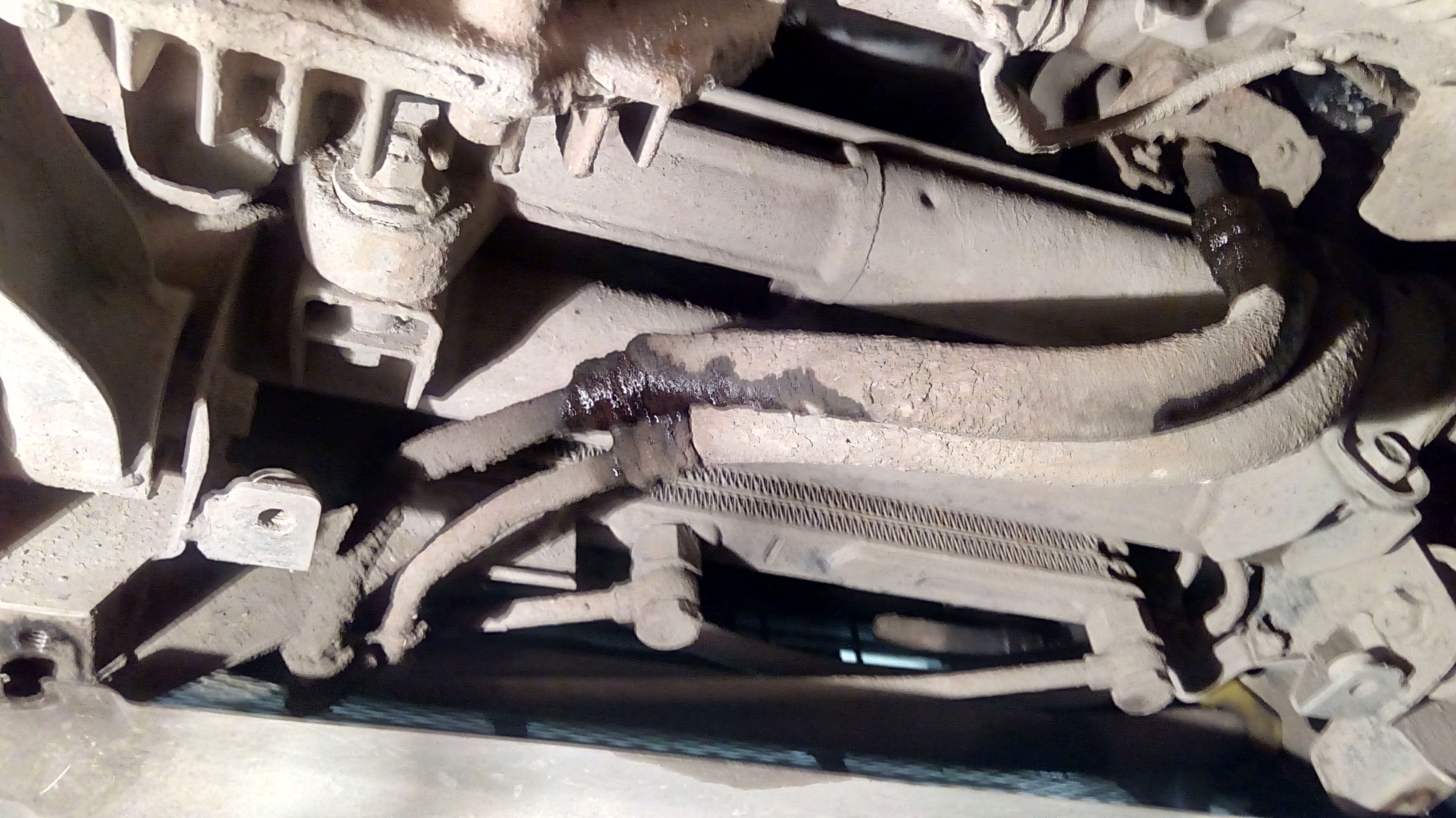

Вот такая картина.moonchild писал(а):Если просто след отпотевания - то ничего страшного. А вот если капли висят, то уже проблема.
Маслорадиатор установлен в линии слива, давление там минимальное.
Маслоохладитель двигателя.

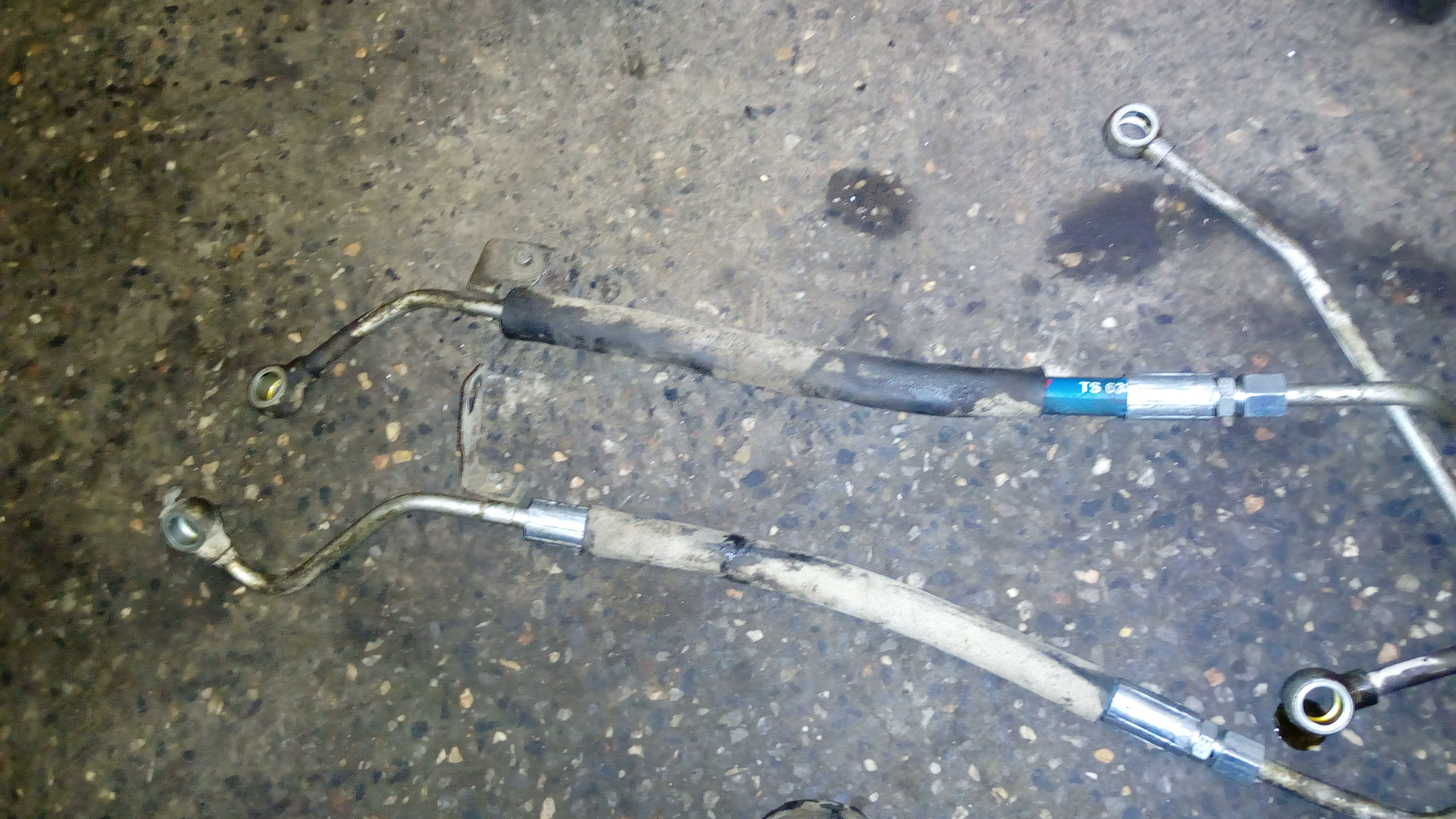

Ну тут без вариантов - верхний менять. 1225A119.
Как вариант - демонтировать и переобжать в конторе по ремонту/изготовлению РВД.

+ много. дешевле будет.moonchild писал(а):Ну тут без вариантов - верхний менять. 1225A119.

подскажите,
паджеро 4, 3л - заметил что "потеют" болты на радиаторе,
первый раз просто поменяли кольца на медные шайбы, несколько месяцев поездил, заехал, уже капли,
ок, снова поменяли, ... капли, подтянули, толку нет, еще подтянули, да так что типа "надо менять радиатор",
ок, купил б/у на разборе, на вид хороший, всё целое, купил колечки 033054, собрал, сильно в этот раз он не тянул, 2 недели покатался заехал сегодня - капли
у ремонтников спрашиваю, не знают!
подскажите, что за напасть такая? чего делать то?
