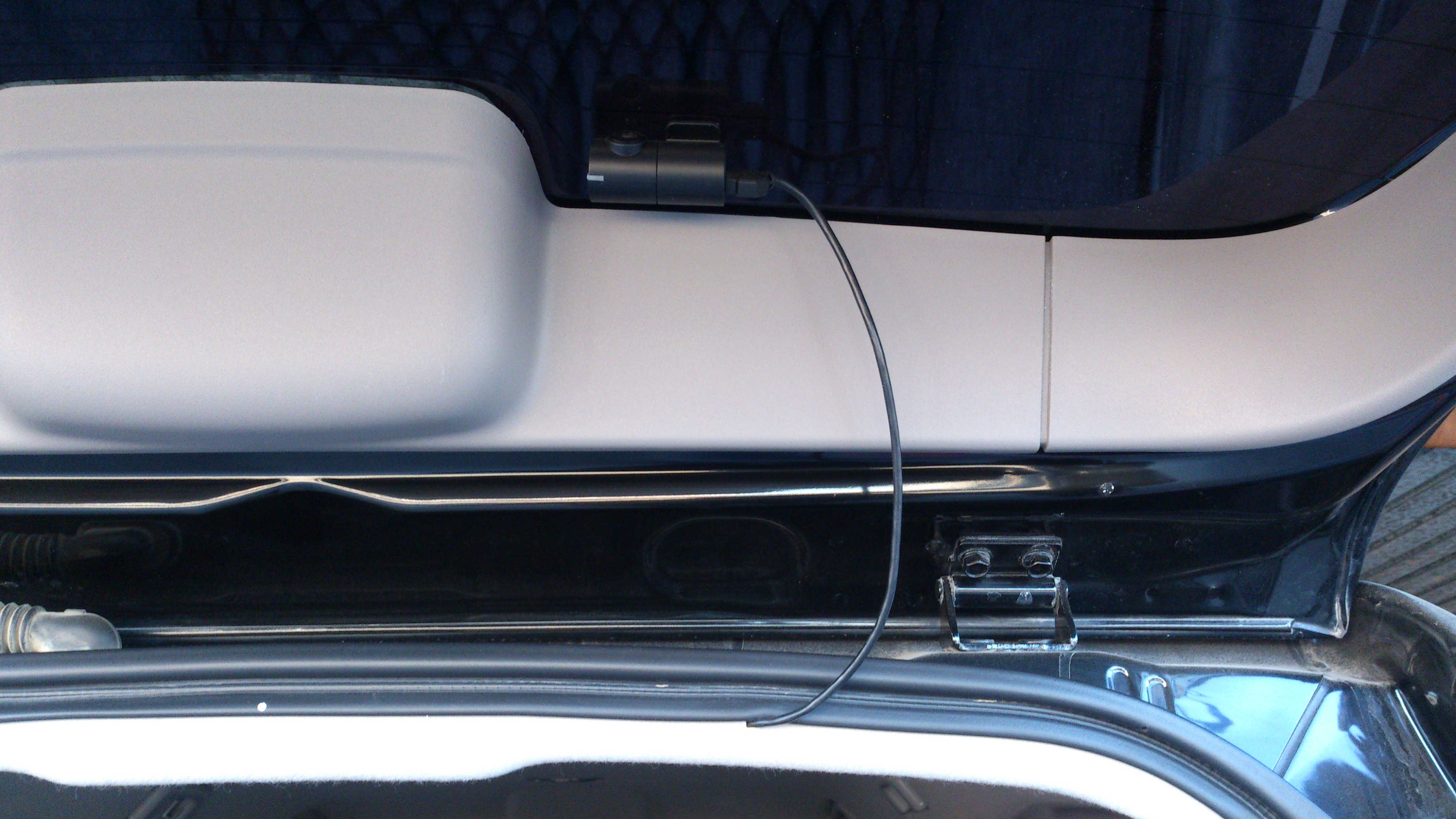

в варианте для НМПС ставил камеру kenwood-210 в области заднего повторителя стоп-сигнала под стеклом задней двери (широкий угол обзора этой камеры позволил все хорошо видеть, а штатный задний дворник с омывателем прекрасно убирает грязь с заднего стекла, поэтому никакого засерания грязью обзора не происходит)

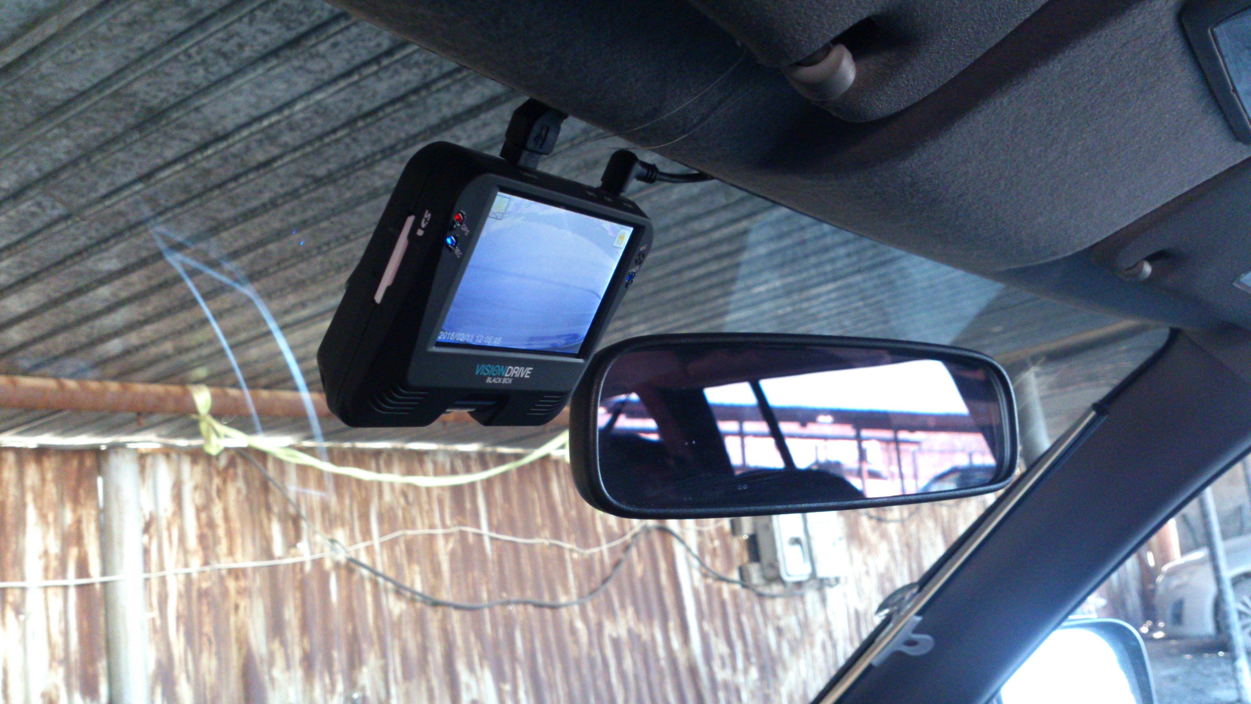

Пару лет пользуюсь двухкамерным видеорегистратором. Задняя камера неплохо справляется с парковкой. К перевернутому изображению по горизонтали привык.

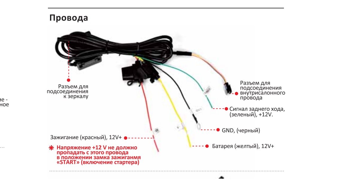

Всем привет!купил зеркало SWAT VDR-TY-02, у него три питающих провода- минус, +12 постояный и ACC +12. В регистраторе нет встроенного акуммулятора похоже.АСС нужно брать от источника ( ТАК НАПИСАНО В МУРЗИЛКЕ) который НЕ ОБЕСТОЧИВАЕТСЯ при положении ключа в START.т.е при заводке двигателя.Где его взять?И еще, рядом с плафоном переднего освещения нашел два разьема-один на три провода- ЗЕЛЕНЫЙ ? ЧЕРНЫЙ, КРАСНЫЙ с ЧЕРНОЙ полосой, другой СИНИЙ и ЧЕРНЫЙ.Оба плоские и не используются.Комплектация начальная с АКПП, что это за провода и можно к ним подрубиться?(фото ставить не могу(((
