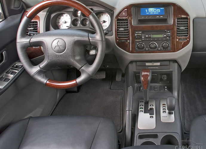

Сообщение krikss »
Вот тут прямо все четко написано)))
У нас 4 положения рычага SS
1) 2Н - едем на заднем мосте
2) 4Н - едем на двух мостах
3) 4HLс - включается блокировка межосевого редуктора в раздатке
4) 4LLc - включается пониженная передача
Пункты 1) и 2) пользуются на сухом асфальте, по желанию водителя, пункты 3) и 4) в условиях бездорожья (по асфальту тоже можно, но только по прямой (иначе можно порвать цепь в раздатке и привода)
4LLc включается ТОЛЬКО строго на остановленном автомобиле, с нажатой педалью тормоза и рычаном АКПП в положении N
Режим 4Н можно включать и выключать на любой скорости. Но обычно моментального включения (выключения) не происходит, надо чуток скинуть и потом дать газку
А раздатка у меня вот такая
