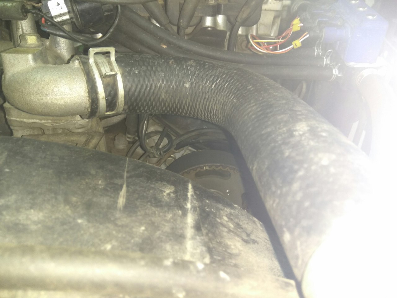

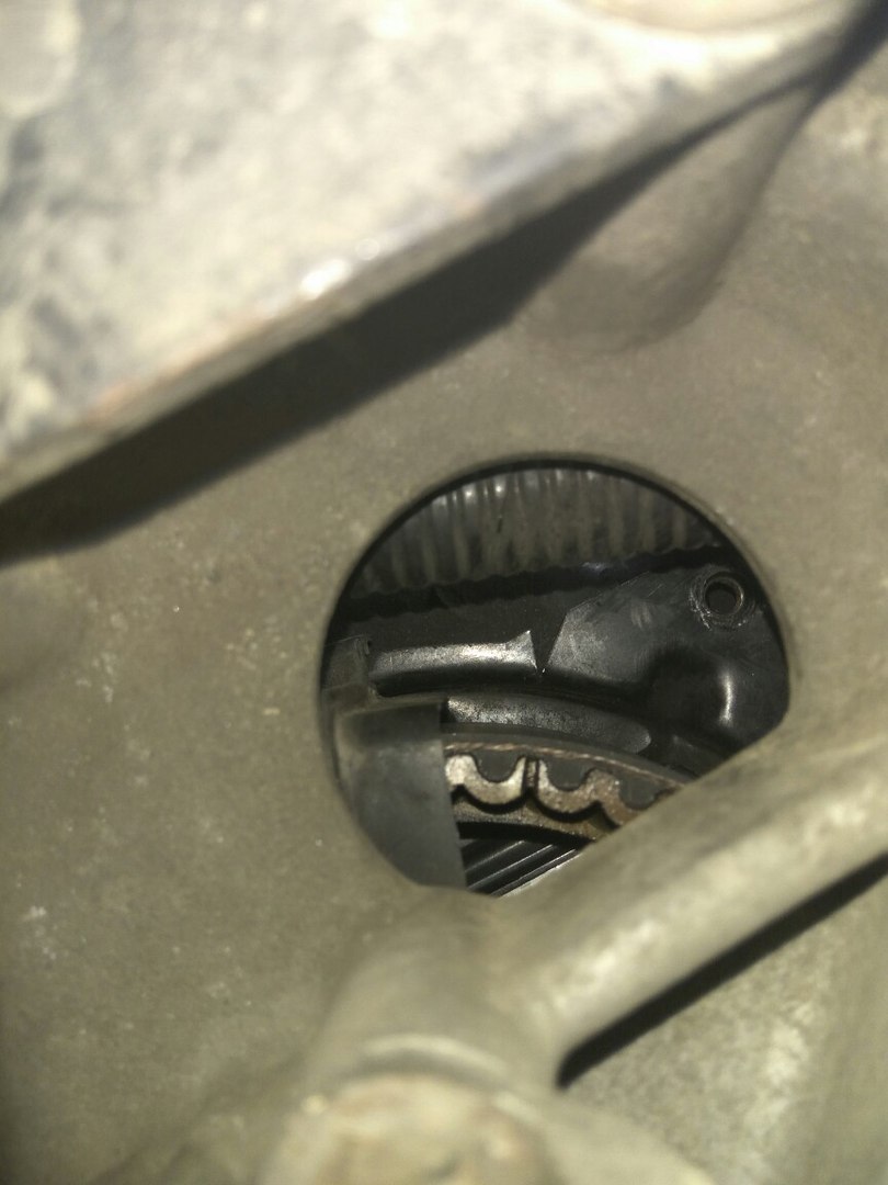

На газу уже проехал 5000 км. 300 ошибки не было, вылезала, только вот вот, после проделанных манипуляций описанных выше.
Хочу сегодня метки сам посмотреть. Вопрос: Если метки сбиты то это опять снимать ГРМ или можно как то их поставить без разбора?

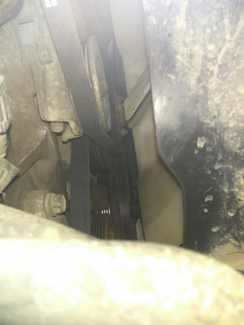

Re: Ошибка Р0300 срочно нужна помощь
Сегодня P0300 сменилась на P0304. Тряхать машину на ХХ перестало. Но тяги с низов мало, давишь на газ, а обороты не набирает, еще сильнее и переключается на передачу ниже и поехала (одинаково, что на бензине и газе). Метки пока не глядел, завтра планирую.
Как грамотно проверить натяжку ГРМ? Может натяжитель бракованный попался. Из форума понял, что бывает довольно часто. Установил оригинал.
сначала метки смотрите, потом дальше ... что впереди паровоза -то бежать раньше времени.
Сами говорите - что после манипуляций, значит, не те манипуляции были с вероятностью 90проц.
10проц - даю на чудо, что машина поломалась в момент простоя на СТО.

Проверил метки - вроде они в норме (фото прилагается).
