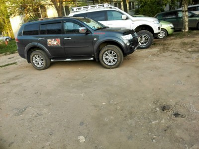

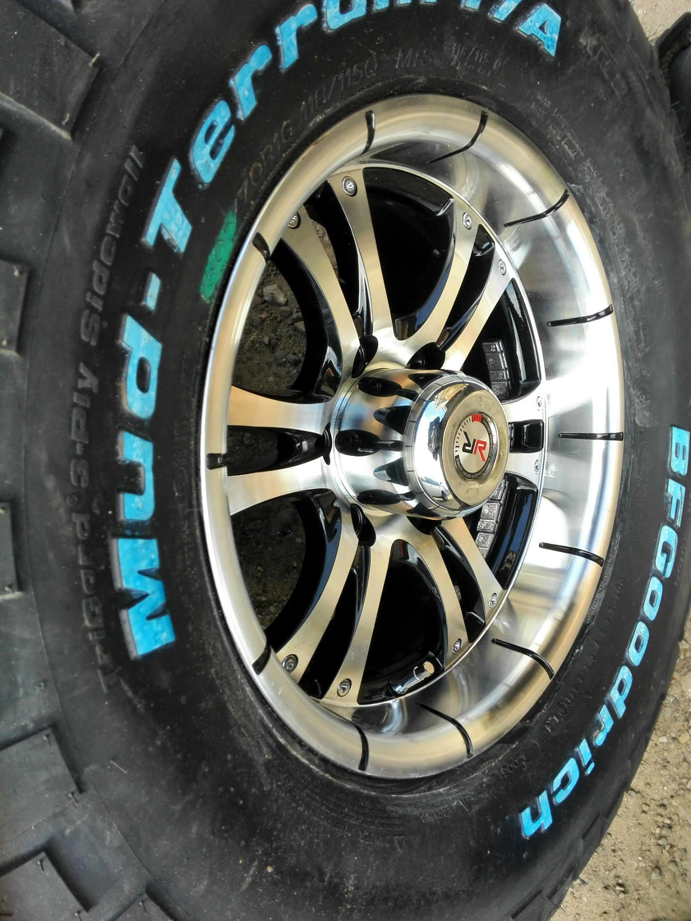

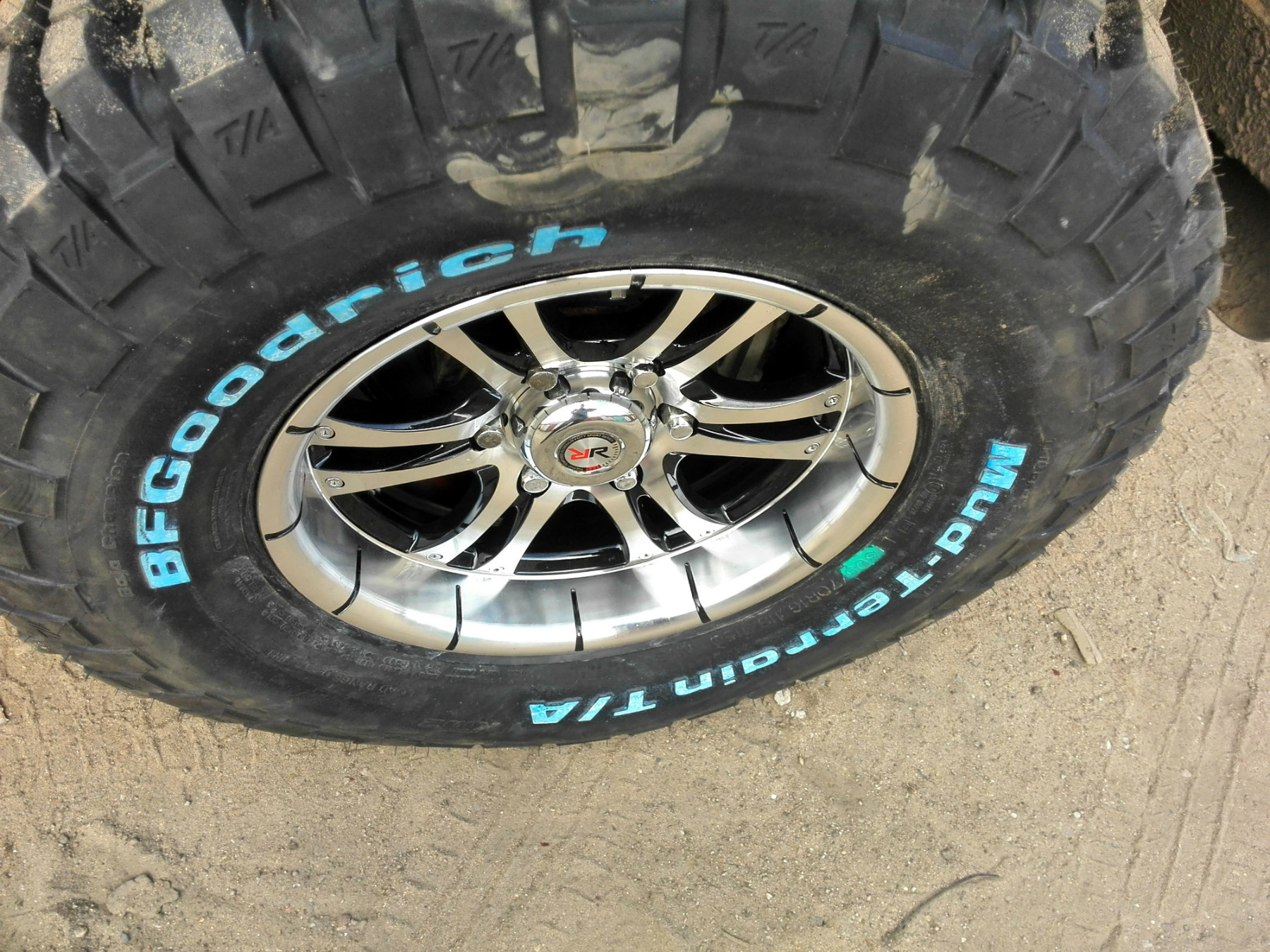

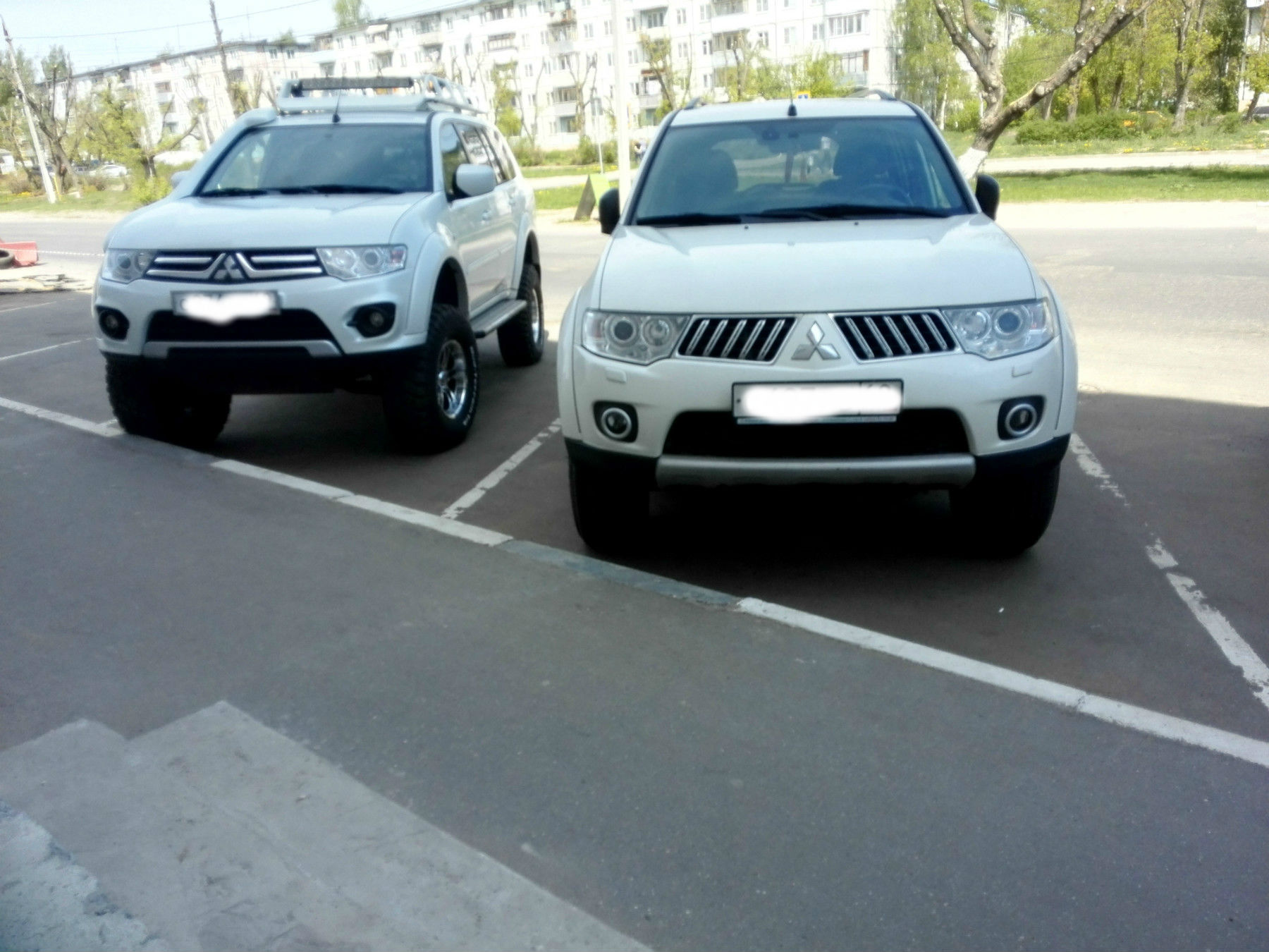

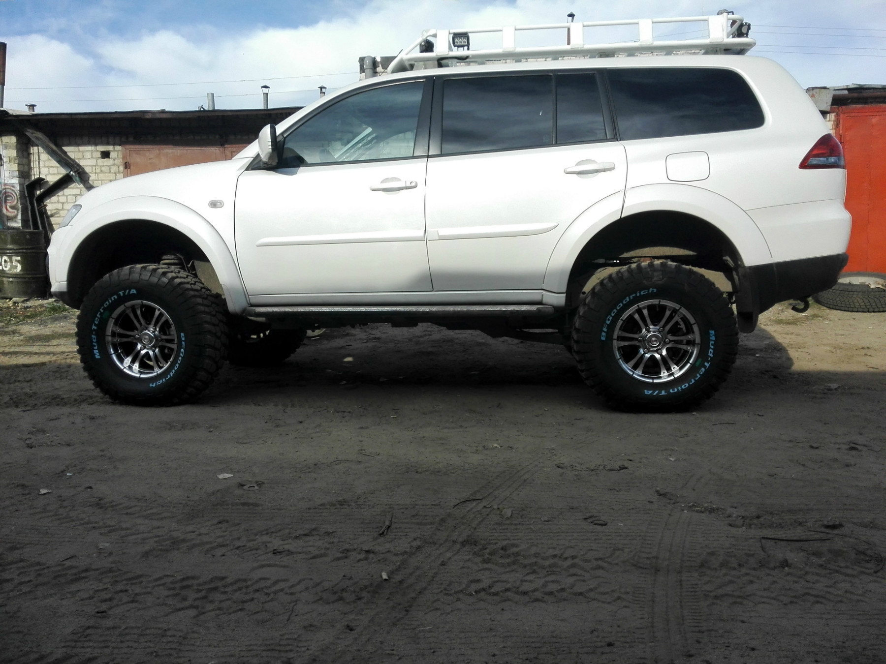

Поменял колеса 305/70/16, диски ЕТ 10. Колпаки торчащие меня просто вымораживали, сделал им обрезание на 5 см. Теперь по
фен-шую
фен-шую

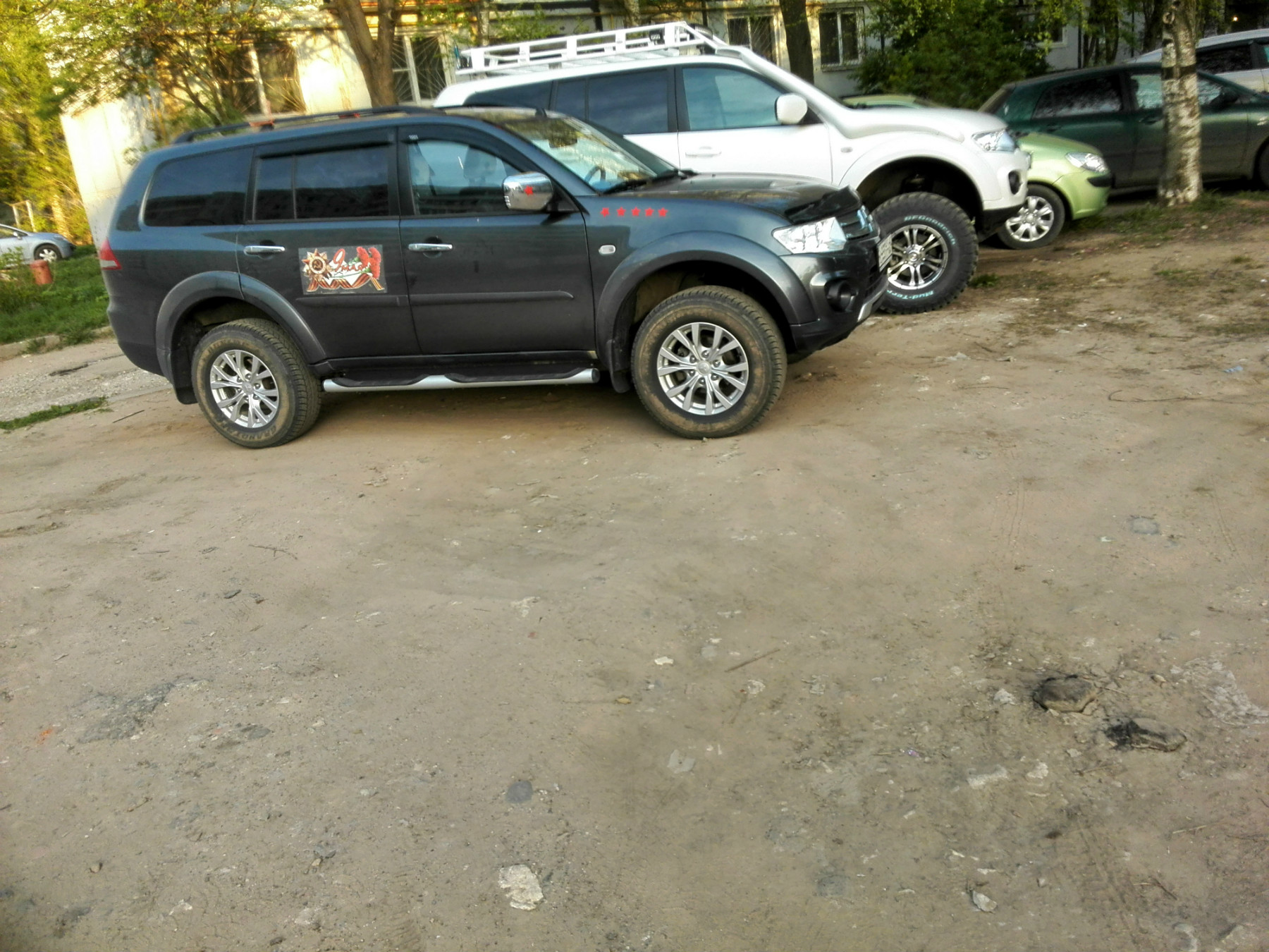

Дошло дело до развала. Надо отметить,что после изменения подвески управляемость пропала. Машина вечно рыскала, дорогу ловил постоянно. Сегодня сделан сход-развал....Итог меня впечатлил машину как поменяли, рулится замечательно. 360 км проехал с удовольствием:
- управление не доставляет проблем
- проблем с обгоном нет вообще (эт я про 100500
- расход 11/100
Из того что не понравилось-это жесткость подвески. Ждем поездки к МШУ....
Ну и пара сегодняшних фотосетов.
- расход 11/100

Саня=, а 11/100 это в каком режиме (город, трасса, смешанный)?
Да, и ещё, а можно фотку машины сзади, как там с пропорциями вид? А то вот как вижу фотки лифтовых МПСов, то вида сзади почему то и нет.

Re: MITSUBISHI PAJERO SPORT NEW 2014 г/в. 2,5 МКПП
Трасса на скорости 100-120

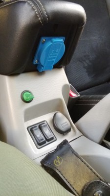

Предлагаю обсудить размещение дополнительных розеток и USB разъемов для зарядки электронных приборов.
Зона установки рассматривается пер. панель(торпедо), передние двери, центральная панель(подлокотник).

Я куда впереди врезать розетку не нашёл. Врезал в заглушку в багажнике. Лёгкий доступ к розетке открывается если откинуть одиночное заднее сидение.

Я решил отказаться от стационарного инвертера в машине. Все равно розетка 220 используется крайне редко. Тот же ноутбук гораздо эффективнее заряжать от адаптера на 12В (через прикуриватель), а не от сетевого. А для болгарки, сварки и паяльника проще накинуть инвертер на клеммы АКБ, когда необходимо. Опять же, на открытом воздухе он охлаждается как положено (если встраивать в крыло или еще куда - там ему будет хуже жить), да и 220 в машине как-то стремновато. А если в броде забудешь отключить или пробьет куда? Да ну на...

На старом МПС я так сделал, в подлокотнике. Под правым сидением маленький инвертор для компов и телефонов...

Одна в багажнике. Около подлокотника. По правой стороне. Вторая около ручника.Саня= писал(а):Предлагаю обсудить размещение дополнительных розеток и USB разъемов для зарядки электронных приборов.

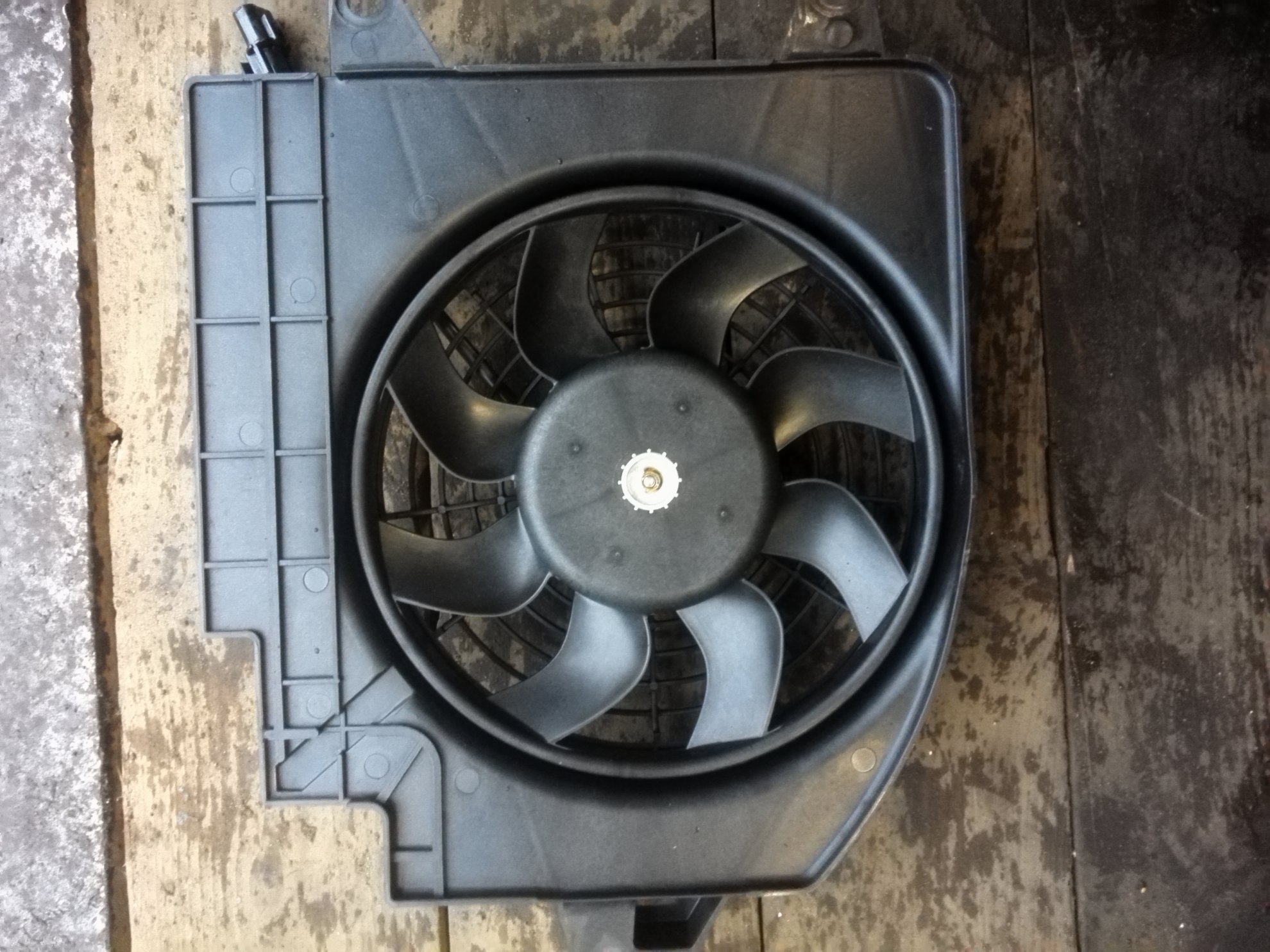

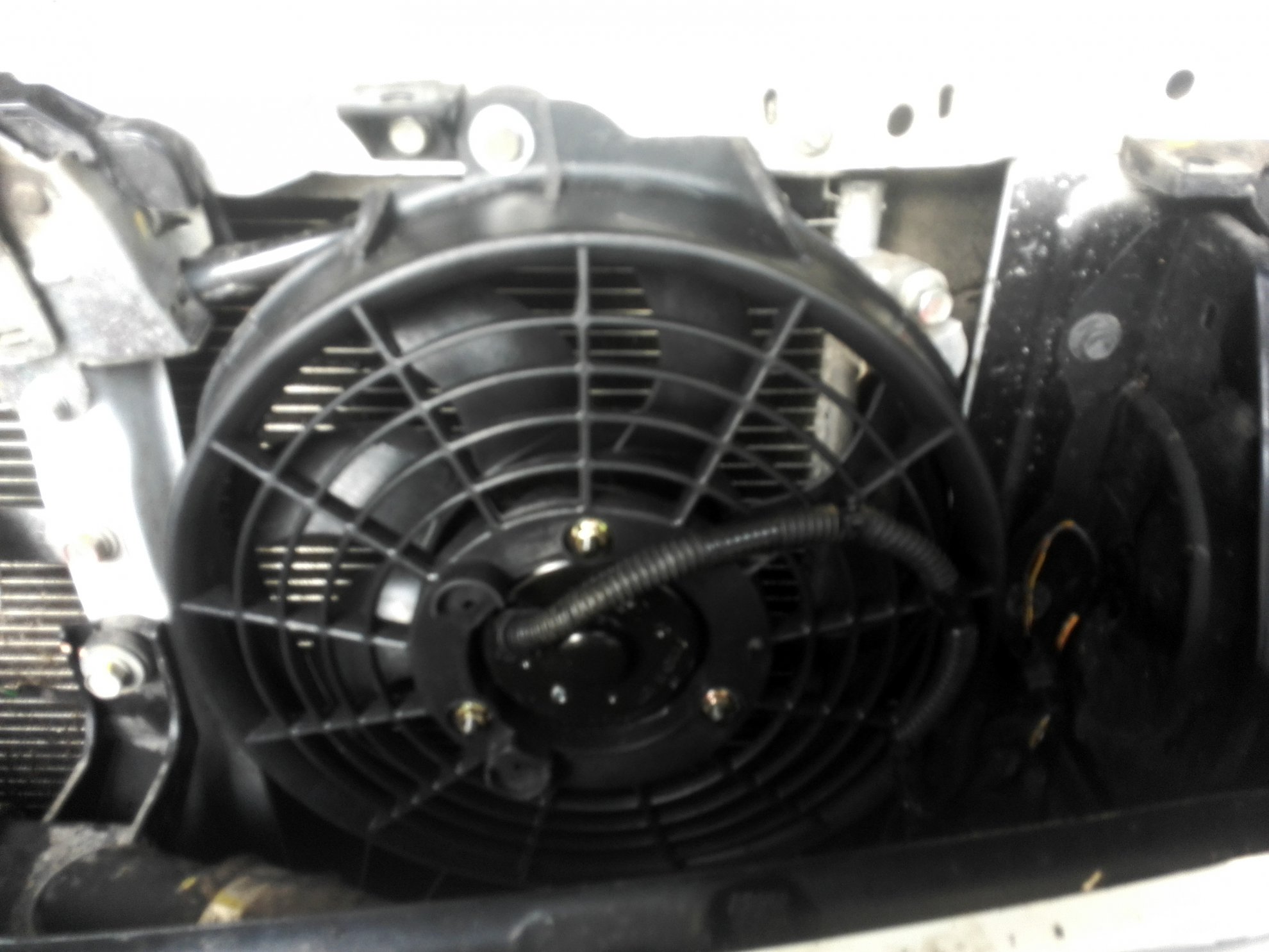

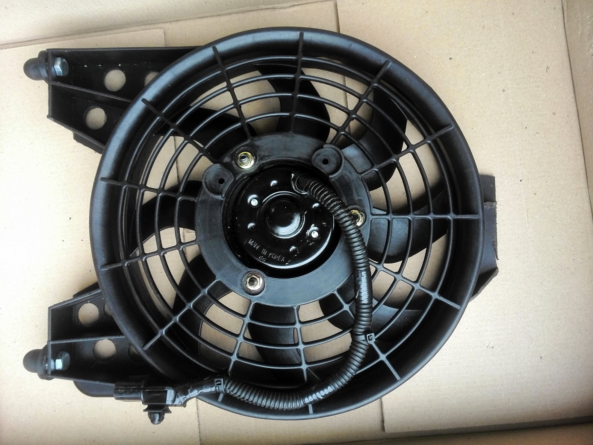

Дошел ход до установки вентилятора кондиционера
. Тема избитая конечно. И так...
-Вентилятор NBB-A023 производитель NT Корея 1500 рублей.
- Реле MR588567 Mitsubishi 400 рублей
- Упоры радиатора от ВАЗика 2108 2 шт. по 8 рублей.
- Болтики L-20 mm с гайками 8 mm. У гаек я обтачивал грани чтобы встали в упоры, есть вариант или гайки под вытяжку или гайку закрытую (как великах)
- Болтик L-25 mm D-6 mm.
-Резинка от Волговской стойки стабилизатора поперечной устойчивости 5 рублей.
- Гофра для проводки и пара пластиковых стяжек.
Два часа с перекурами.
Фотки с телефона не очень…
Приветствую! Данный электровентилятор подойдёт для обдува радиатора двс как дополнительный (установка перед радиатором, родная виска останется)?
Привет! Все остается. Этот вент предусмотрен конструкцией,но отсутствовал в комплектации.
Саня, то есть это не доп второй вентилятор кондея ? В штате там нет такого вентилятора вообще? Только вискомуфта внутри движка?Саня= писал(а):Привет! Все остается. Этот вент предусмотрен конструкцией,но отсутствовал в комплектации.
Именно так
Можно по подробней об установке и желательно фото побольше.
Так финальная фотка после обрезания лишнего основная, ответные часть разъема тут же висит, реле в блоке под капотом по схеме на крышки самого блока реле. Что покупать написал, что не понятно спрашивай.
