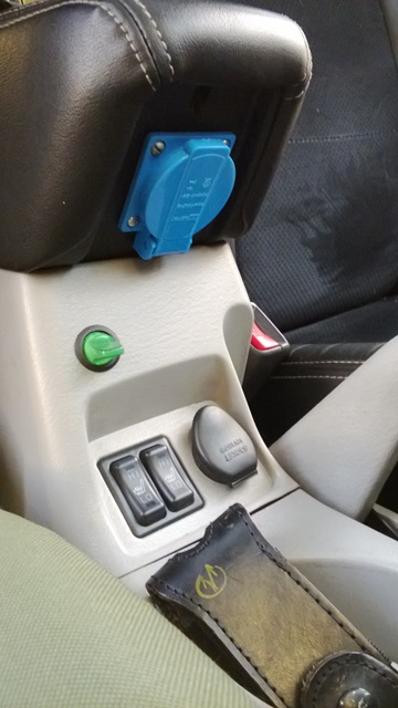

Я решил отказаться от стационарного инвертера в машине. Все равно розетка 220 используется крайне редко. Тот же ноутбук гораздо эффективнее заряжать от адаптера на 12В (через прикуриватель), а не от сетевого. А для болгарки, сварки и паяльника проще накинуть инвертер на клеммы АКБ, когда необходимо. Опять же, на открытом воздухе он охлаждается как положено (если встраивать в крыло или еще куда - там ему будет хуже жить), да и 220 в машине как-то стремновато. А если в броде забудешь отключить или пробьет куда? Да ну на...
Re: MITSUBISHI PAJERO SPORT NEW 2014 г/в. 2,5 МКПП
Добавлено: 21 май 2015, 14:40
ПростоAlex
На старом МПС я так сделал, в подлокотнике. Под правым сидением маленький инвертор для компов и телефонов...
