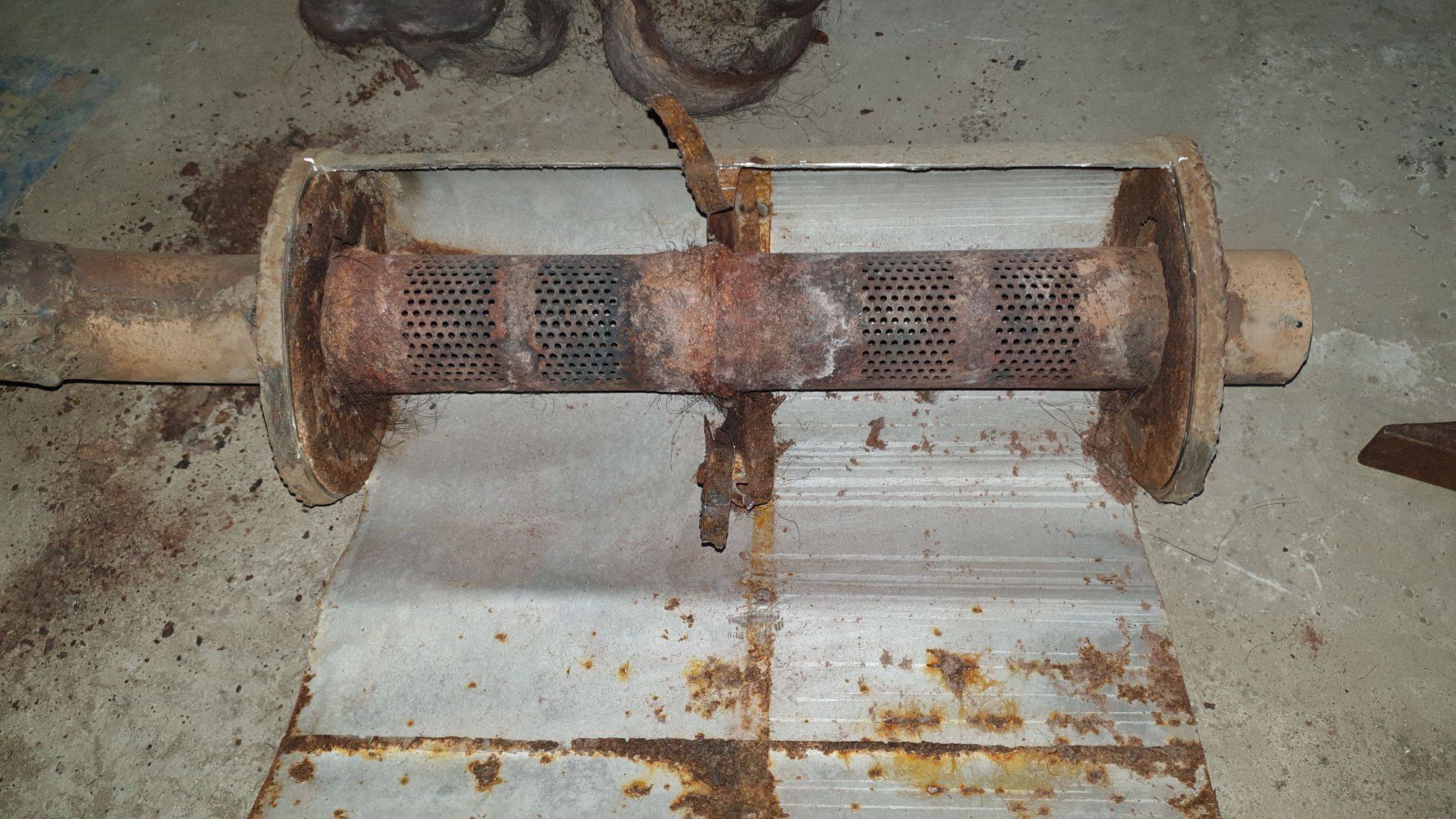

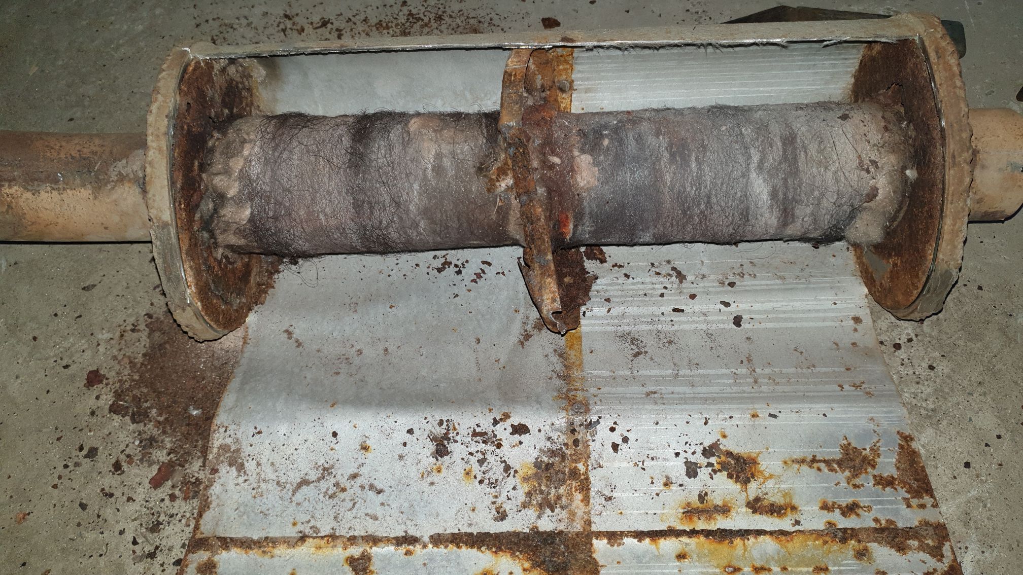

в резонаторе труба с дырками - это вход.

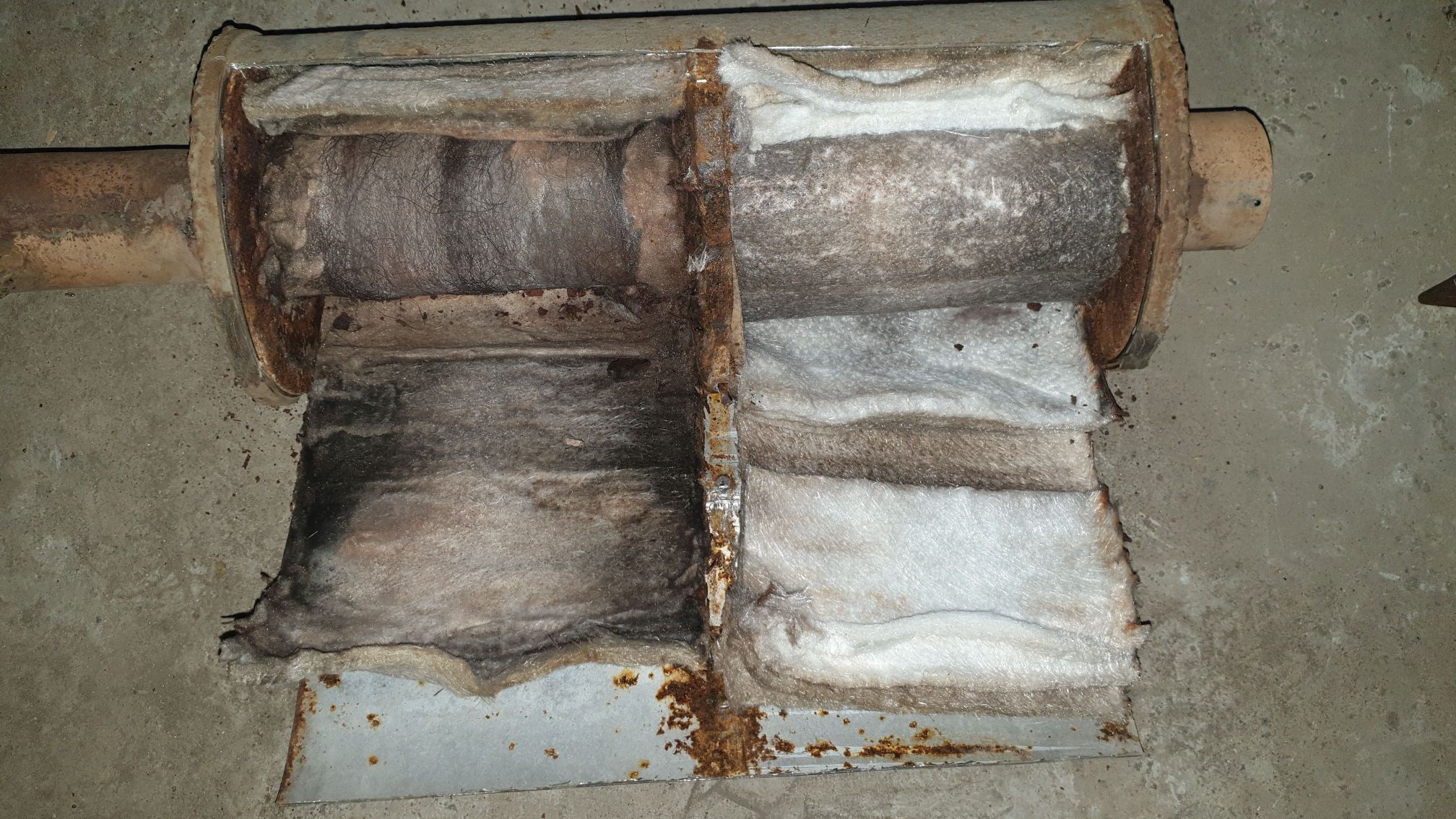

Насчет глушителя - он именно проходной. И, собственно, если вы его отпилите нафиг, звук сильно не изменится у машины. У него функция - окончательно тормозить выхлопные газы, охлаждать их, снимать вибрации со всей длины трубы и т.п. Он по сути эдакий "дэмпфер".
А вот гнить он любит очень хорошо. Вода там скапливается просто отлично в этой банке.

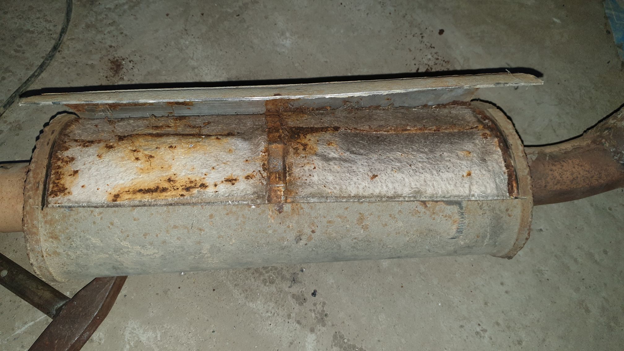

Да... вспомнил, пилил я один белорусский глушитель от Pajero-3. Вата там внутри. Вот есть ли какие-то переборки - не помню, наверное есть, т.к. гремел он знатно если трясти...
Но по строению он сродни пламягасителю - проходная перфорированная труба, и вокруг нее инерционный наполнитель.
Изнутри со стороны заднего колеса:

Хочу продолжить тему. Для тех, кто хочет самостоятельно переделать систему выхлопа на стоковую, выкладываю фото внутренностей оригинальной средней банки Pajero III коротыш. Сам не смог найти данную схему в интернете.
Как я понимаю, на коротком расположение банок противоположно длинному. По сути средняя банка - прямоток.
Внутренности конечной банки на очереди.

micah писал(а): Как я понимаю, на коротком расположение банок противоположно длинному. По сути средняя банка - прямоток.
Да, интересно, совсем по другому чем на 5 дверке, последнюю банку разделаешь, зафотай также всё :*VICTORY*: по подробные! Знатному "Патологоанатому" респект за подробный отчёт с фотками :*THANK*: ::-D:

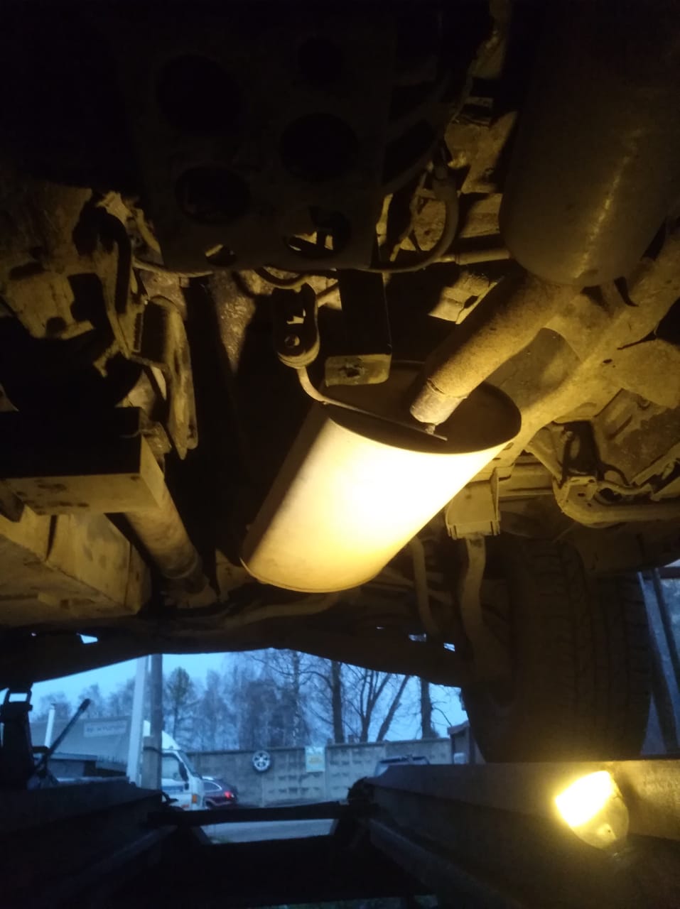

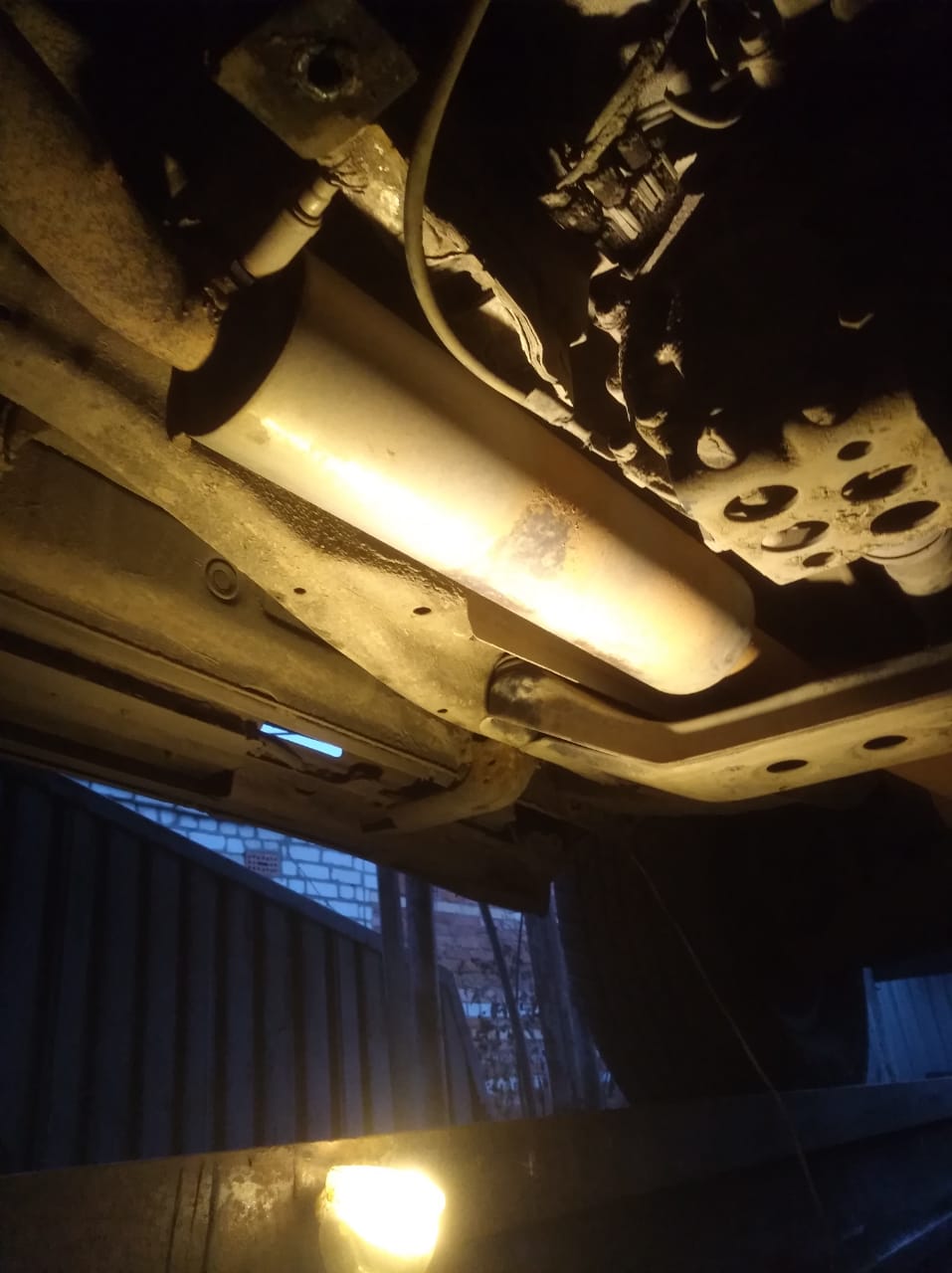

Может кто переделывал/менял полностью выпуск?
Сообщение ГАНС »

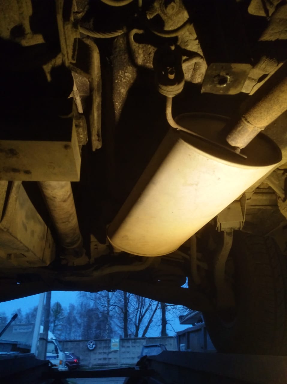

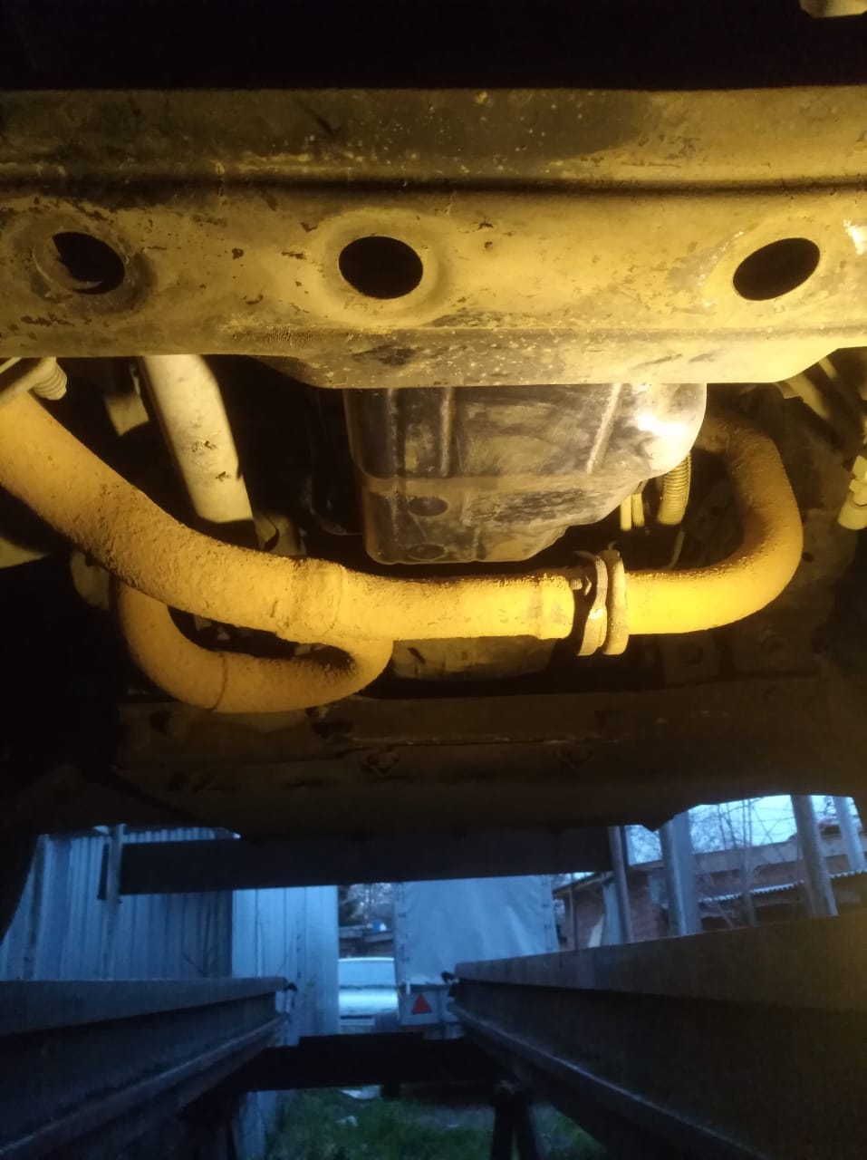

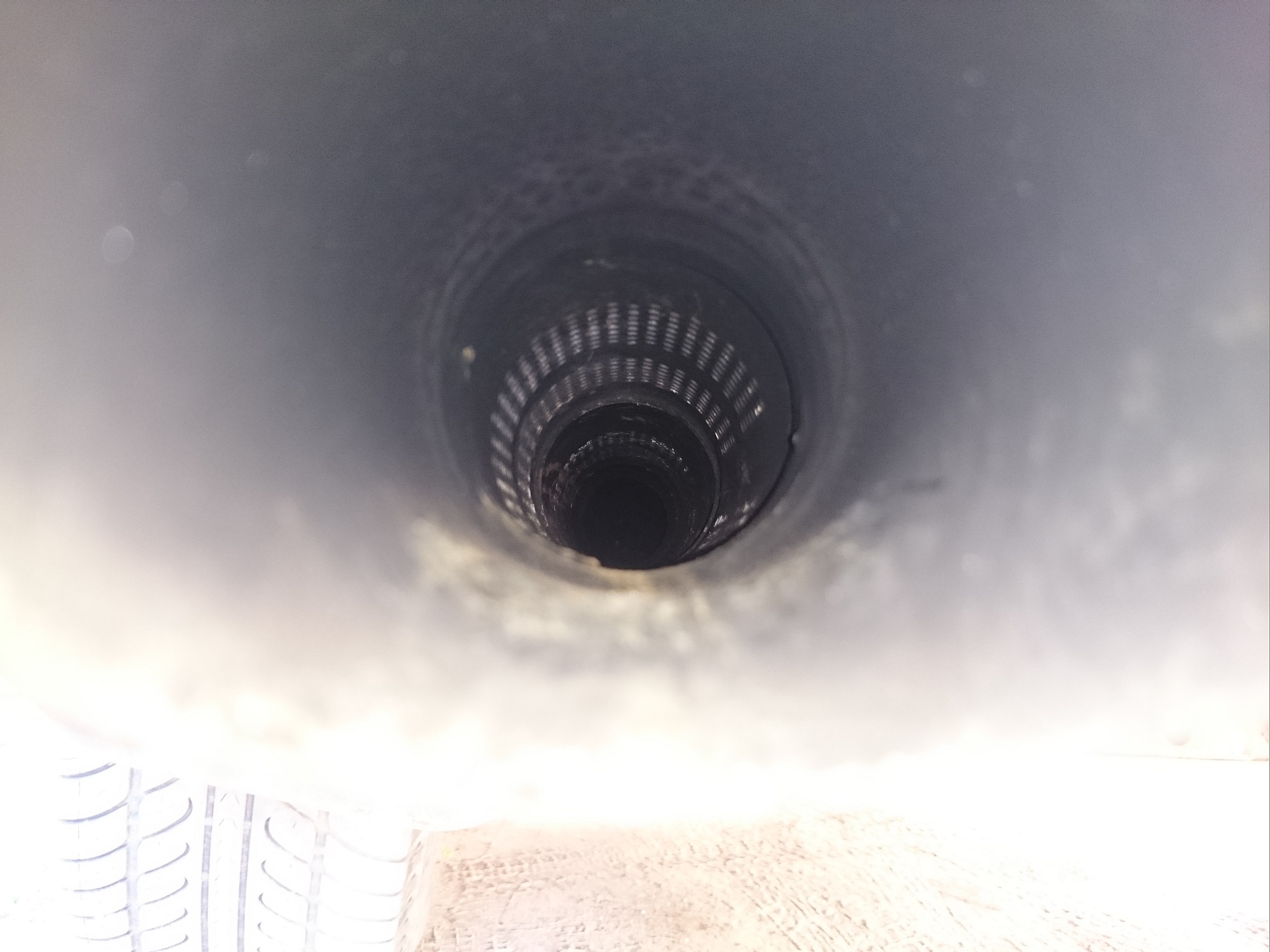

ГАНС писал(а): Вот уже 3 год думаю эту бочку выкинуть нафиг и заменить чем-нибудь поменьше, ато при отличном внешнем состоянии, внутренние перегородки у меня там видать поотгорали/поотгнивали. Сначала грешил на катализатор который заменил на пламягаситель, а он оказался в отличном состоянии. Но дребезжание осталось особенно когда едешь в закрытом пространстве, подземные парковки и т.д., где звук отражается от стен, соответственно это видимо дребезжит этот здоровый резонатор. Вот я уже 3 года жду пока он гад совсем прогорит, но чего-то никак не дождусь, наверное всё же весной соберусь его ампутировать, так-как меня ещё большой размер данного резонатора не устраивает и как следствие склонность зацепиться за грунт при засаживании авто (некоторые наваривают туда щиток под углом который частично компенсирует сей косяк), но я хочу туда что-то поменьше впендюрить.
В общем по весне реализовал я свои задумки: штатный резонатор выкинули поставили поменьше увеличив расстояние от грунта до него и приварили его под углом спереди вверх, чтоб ещё меньше было возможности зацепится за грунт, поставленная ранее вместо большого катализатора "турбинка" отказалась справляться со своими функциями при уменьшении резонатора ::'(: и он задребезжал, начали подбирать замену турбинке, поставили большой набивной пламягаситель вместо неё, но и с ним шло дребезжание на перегазовках, отрезали задний глушитель - дребезжание на перегазовках осталось, приварили на место отрезанный задний глушитель, отрезали пламягаситель, вварили в него "морковку", приварили на место :*VICTORY*: и победили сим дребезжание :*THUMBS UP*: ! Да, передних катализаторов и никаких лямбд у меня нет штатно ::-P: та которая посредине вкручина эт заглушка в трубе поставленной предыдущими владельцами видимо от европейца ::-X:
P.S. В прошедшие выходные на "Endurance Trophy Ноябрь 2019" в течении 3 дней активно тестировал сей тюнинг ползая на днище ::-D: за грунт не зацепилось, вреде не отвалилось, и сеч не начало, при случае рассмотрю состояние выхлопа с ямы, а поползал прилично, нержавеющая защита от "Самовара" которая видимо и поскрипывала у меня несколько лет и никак я это победить не мог (уж больно мощная и жёсткая", наконец при значительных нагрузках натянулась, обжалась/пригладилась всё облегла и теперь на ходу тишина ::-D:
