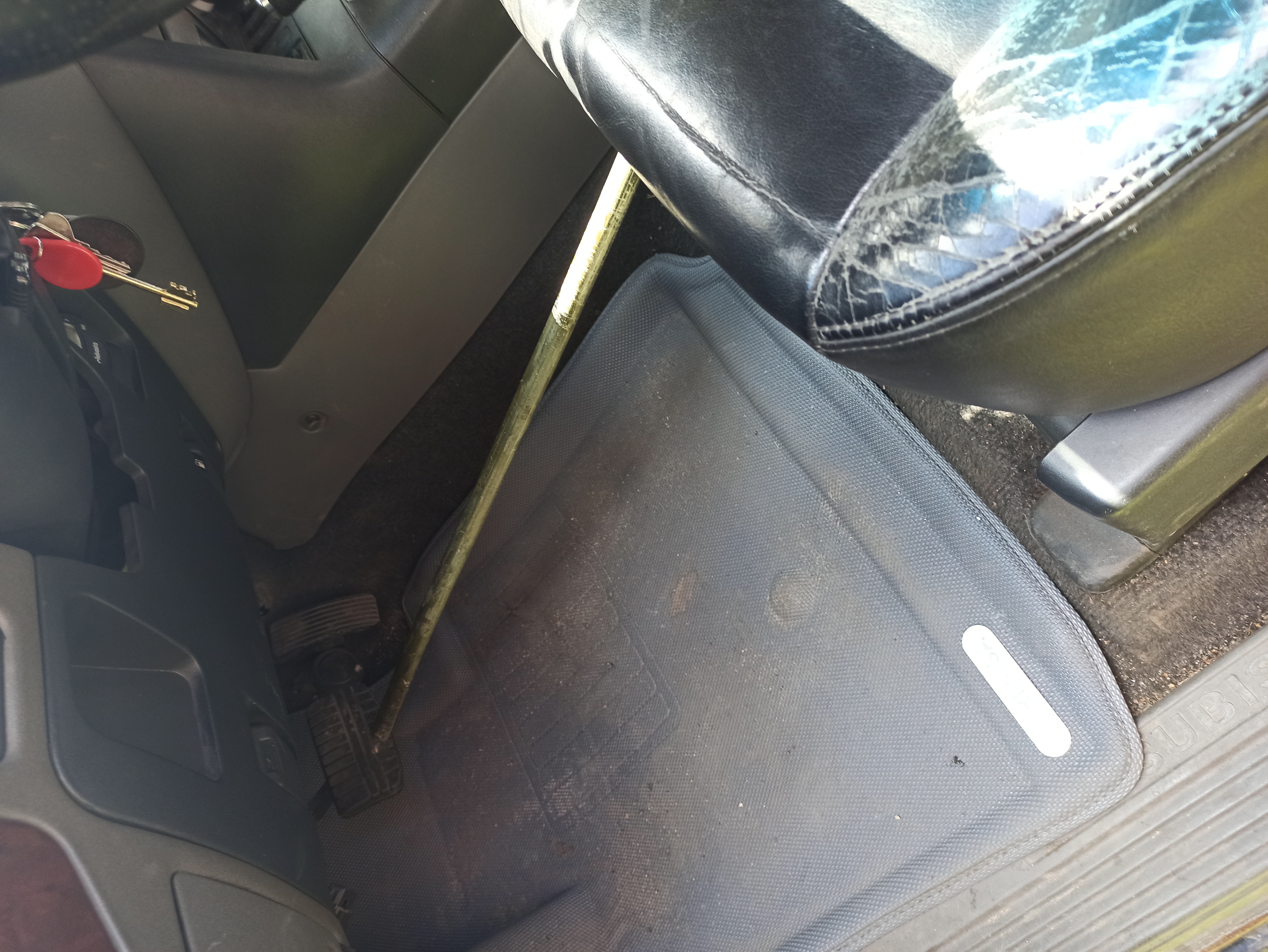

Прокачка тормозов
Отлично получается при отсутствии напарника:
У меня электросидение и прокачка цилиндрика после замены манжет в правом переднем суппорте прошла за 4 цикла:
Накачиваем педаль ногой, упираем трубку/дощечку подходящей длины в сидение, двигаем сидение вперёд, чтобы вдавилась педаль и обивка сидения, идём откручивать штуцер.
