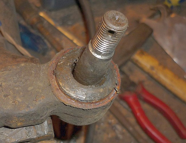

Поменял я рычаг. Точно, шарика там не было. Но состояние такое, будто он там есть
Пожалел я что маятник не всборе взял, во втулках тоже есть люфтец, просто он на фоне "шарика" был не такой заметный. Да и снимать рычаг с конуса- процедура забавная, хоть и в тисках. Снять удалось лишь забив лопатку съёмника в зазор между рычагом и корпусом и ударив по торцу вала пару раз молотком. Вал, зараза сыроват с торца оказался, этих ударов хватило, чтоб сплющить торец. Пришлось пару ниток резьбы болгаркой срезать.
